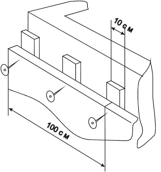

Долго читал о разных вариантах строительства: из чего и как.
Вот предлагаю свой Первый вариант:пенопласт 50 мм + воздушный зазор 20 мм + газобетон 300 мм. Сверху и снизу стены минвата, которая служит для винтилиции. Как на мой взгляд паропроницаемость газобетона не будет нарушена и должно быть тепло.
У меня есть и второй вариант.
Как Вы собираетесь крепить пенопласт к стене? При такой схеме у Вас будет пустота между стеной и утеплителем: можно легко случайно провалить утеплитель…
Может не стоит «изобретать велосипед», а использовать один из классических методов утепления?

Хочу сказать, что сам вопрос о паропраницаемости газобетона и заставило задуматься. Здесь бы еще покапаться теплофизикам и людим которые строят. Есть просто идея, а вот осуществима ли она ????
Приклееный пенопласт сводит на нет паропраницаемость газобетона, которой так гордится производитель.
Минвата планируется только внизу и вверху стены, а не листа пенопласта.
Пенопласт толщиной 5 см клеится на полоски пенопласта шириной 10 см и толщиной 2 см. Это обеспечивает воздушную прослойку и вентиляцию.
На мой взгляд влага не должна будет осидать на внутренней стенке пенопласта и тем самым его разрушать.
Понимаю что практически это реализовать будет немного геморно. А вот с теоретической стороны будет ли эффект??
Вынужден размышлять, ведь пора начать стройку. Строить буду из газобетона
Сам живу в частном доме и стены из самана и обложен в пол кирпича. Тепло зимой , а летом прохладно и какая там паропраницаемость незнаю и никогда не задумывался.
.....Пенопласт толщиной 5 см клеится на полоски пенопласта шириной 10 см и толщиной 2 см. Это обеспечивает воздушную прослойку и вентиляцию.....
А вентилировать Вы планируете наружным воздухом? ;)
Что тогда будут утеплять эти 5 см ППС?

Наружный воздух проходит черех минвату, которая установлена в верху и внизу стены толщиной получается 2 см а ширину можем взять и 20 см. Мне кажется что воздух проходящий через 20 см слой минваты не будет таким уж холодным да и сколько его там нужно? Важно чтобы влага вышла из стены и не оседала в середине и на поверхности блока
......О какой точке росы вы говорите? Где она будет? Можно схемку?
Игорь, Вы будете постоянно нарываться на аргументацию цитированием.
Не стоит тратить энергию.
.....Мне кажется что воздух проходящий через 20 см слой минваты не будет таким уж холодным....
Совершенно точно - он не будет холодным. Он будет нагреваться.
Как Вы думаете, от какого источника тепла?
Есть сомнения, что такая площадь минваты (2см*периметр здания) сможет пропустить достаточное количество излишков водяного пара
