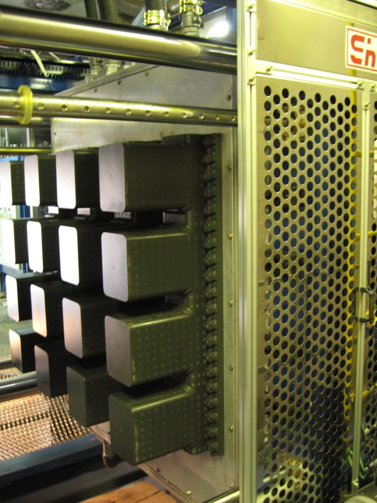

Вы, скорее всего, никогда не видели эти производства :D
Сча поищу, где-то видео видел...
супервидео...
Судя по надписям на "приборах" это явно не китайское производство...
Ой, что-то мне расхотелось вообще где-нибудь пенопласт применять...
...особливо нашенский...
И чего вас так шокировало?
Производство как производство, даже блоки на выходе перевешивают ;)
На этом этапе что-то нахомутать практически невозможно, разве что плотностью поиграть ;)

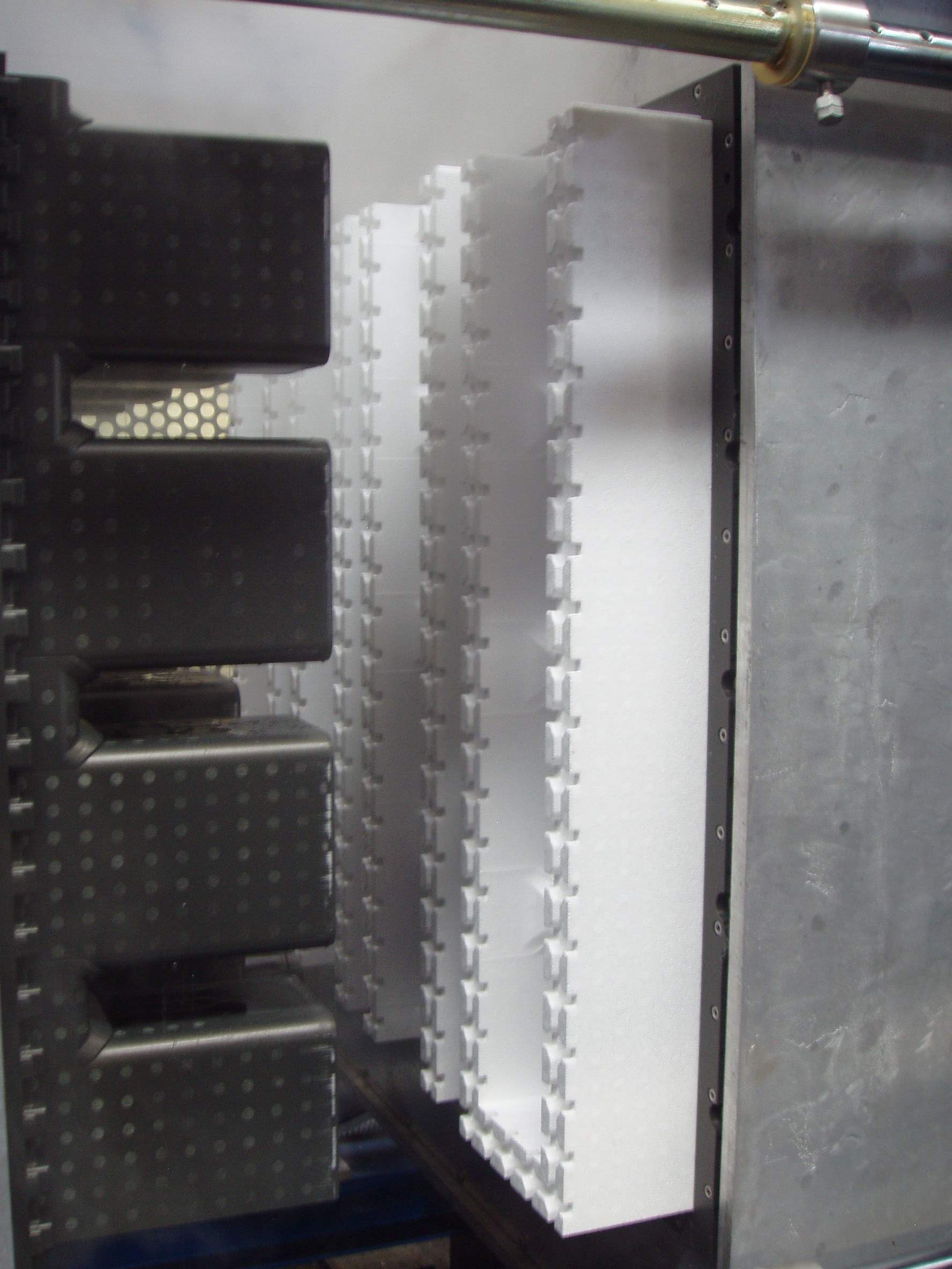

На самом деле, на видео, достаточно простенькое, или примитивное оборудование для производства пенопласта. Есть такое же и для производства термоблоков. Такое оборудование выпускают в Украине, России, Молдове. Европейцы или те же корейцы, китайцы выпускают принципиально другое оборудование. Как для производства пенопласта, так и для производства термоблоков или других подобных изделий. Тут (на видео) два человека (хоть и в новых кепках) вручную засыпают, закрывают, и т.д. Открыл вентиль подал пар, засек н..цать секунд, закрыл, потом открыл воду и т.д. Минимум автоматики. Плюсы такой формы только ее низкая цена... Минусов намного больше. Помимо трудозатрат, такое оборудование не позволяет делать стабильно качественный пенопласт, одинаково пропеченный (пропаренный) в любой точке в толще пенопласта. Отсюда постоянно плавающая плотность, наличие межгрануловых пространств, разный диаметр вспененных гранул в одном изделии и т.д. Короче это как Мерседес и велосипед. Тот и тот едет, но по разному как то... У меня нет видео нашего оборудования (вернее нет смонтированного в один фильм), но фотки выложу, чтобы было более менее понятно. Производительность двух таких автоматов3700-4000 блоков в сутки. Обслуживает два таких автомата один оператор.
Оборудование похоже на Гомельское, автомат , по крайней мере. Только мостик вокруг него добавили. Я не ошибаюсь?
А вы пенопласт не делаете?
Нет не Гомельское. Оборудование корейское. А кто в Гомеле подобное делает? Я что то не слышал. По моему на просторах бывшего великого и могучего такого не делают. Есть ссылочка на гомельских производителей оборудования? Интересно просто...
CCылки нет. Попробывал поискать в нете - нет их там. При союзе там выпускались автоматы для производства упаковки телевизоров и т.д. из ПСБ. Как то приходилось восстанавливать такой. Там одинаковая с вашей (корейской) механика и компоновка (один в один по фотке). Електроника конечно совсем разная. Вот я и подумал, может усовершенствовали свое оборудование и снова начали выпуск. В Беларуси машиностроение вроде бы сохранилось после союза.
А пенопласт не делаете?

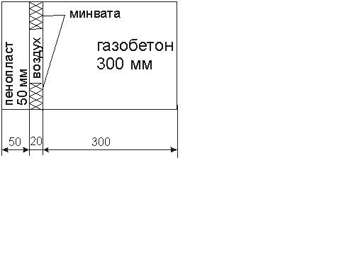

Вот предлагаю свой Первый вариант:пенопласт 50 мм + воздушный зазор 20 мм + газобетон 300 мм. Сверху и снизу стены минвата, которая служит для винтилиции. Как на мой взгляд паропроницаемость газобетона не будет нарушена и должно быть тепло.

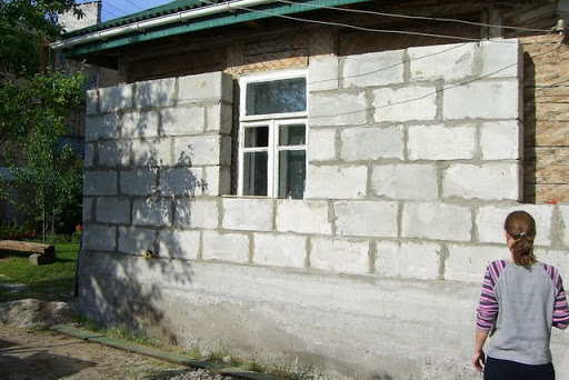

В альбоме Дом в Лютеже газобетон 300мм
Газобетон 200мм в этих строениях:
Коттедж в Киеве. Снесли старый-построили новый
Реконструкция частного дома.
Гараж
