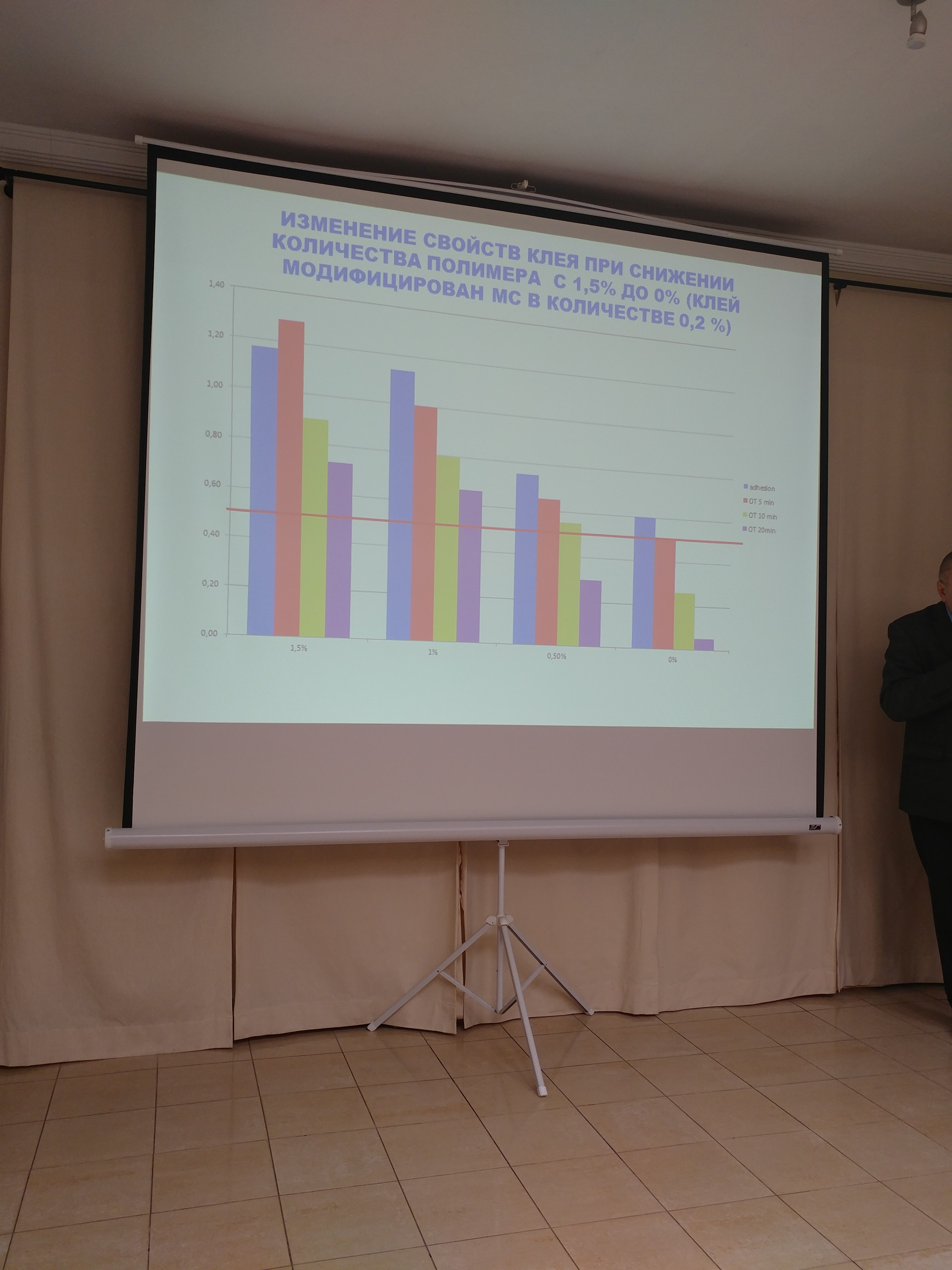

Я для себя давно нашел ответ на вопрос по размеру плитки. Мне кажется, он правильный. Может я не прав, хочу прочесть альтернативное мнение.
Очень интересно, почему это ЗК1 - до 30 см? (и что такое 30 см? 900 см.кв или больше?) В ДСТУ это не оговаривается.
И почему для форматной предпочтительно ЗК4?
ЗЫ добавлю, что наша "система" по 126 ДСТУ такая себе. Совковая. Европейская мне намного больше нравится!
Потому что в ЗК1 открытое время никакое - 5 минут. А для большой плитки открытое время является критически важным. См. фото ниже с семинара Вакер. 30см - это максимальный размер одной стороны плитки и мое субъективное представление о небольшой плитке. Более того, она еще и должна иметь достаточное водопоглощение, чтобы хорошо прилипнуть. То есть для плитки грес ЗК1 не подойдет.

Потому что в ЗК1 открытое время никакое - 5 минут..... То есть для плитки грес ЗК1 не подойдет.
Вот тут интересно:
ЗК1 оговаривает 10 минут, что вполне себе. Но! Диапазон цен на данную группу клеёв- от 50 до 130 грн. Собственно, отсюда и понятно, что клей за 50 будет иметь практически нулевое открытое время, а за цену больше 100 грн - как минимум не менее 10 минут. 0,2% метил-целлюлозы - это мало. У того же Т-80 существенно больше. Как и открытое время, соответственно. И плитку ГРЕС он приклеивает с прочностью не менее 0,5 МПа. Не реклама)
Вот тут интересно:
1. ЗК1 оговаривает 10 минут, что вполне себе. Но! Диапазон цен на данную группу клеёв- от 50 до 130 грн. Собственно, отсюда и понятно, что клей за 50 будет иметь практически нулевое открытое время, а за цену больше 100 грн - как минимум не менее 10 минут. 0,2% метил-целлюлозы - это мало. У того же Т-80 существенно больше. Как и открытое время, соответственно. И плитку ГРЕС он приклеивает с прочностью не менее 0,5 МПа. Не реклама)
10 минут это разве что вполне себе. В европейских нормах как раз такое открытое время не допускается, но мастерство и опыт плиточника могут вытянуть и такой клей. Но я не буду настаивать. А вот это: "Плитку из керамогранита (грес), крупноформатную плитку, тонкую плитку по таким основаниям, как обогреваемые полы, старая стяжка, гидроизоляция, гипсокартон и старая плитка необходимо класть на клей класса С2 S1 или ЗК4 по ДСТУ" обязательно, хотя и тут неопытный плиточник легко может напартачить. По поводу остального - это как правила дорожного движения. Нарушать как бы можно - а там пронесет или не пронесет - дело случая.
