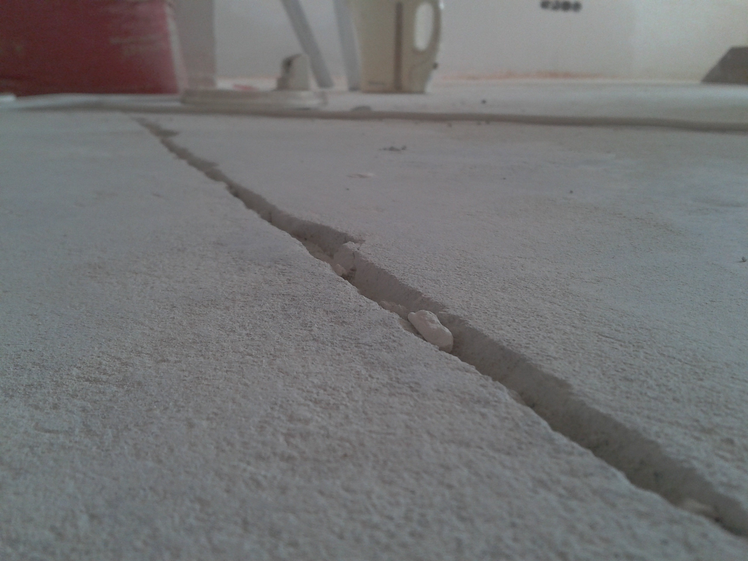

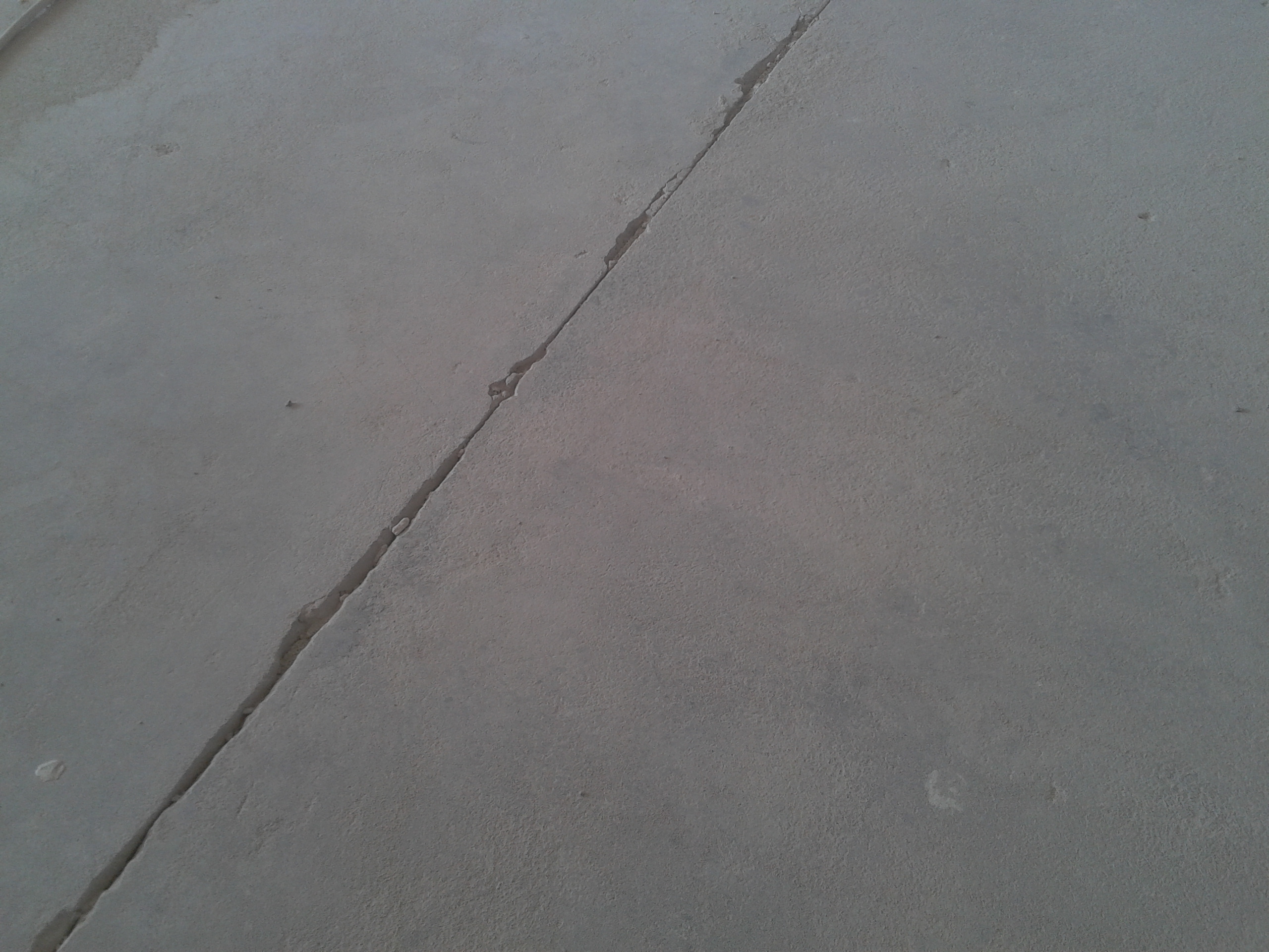

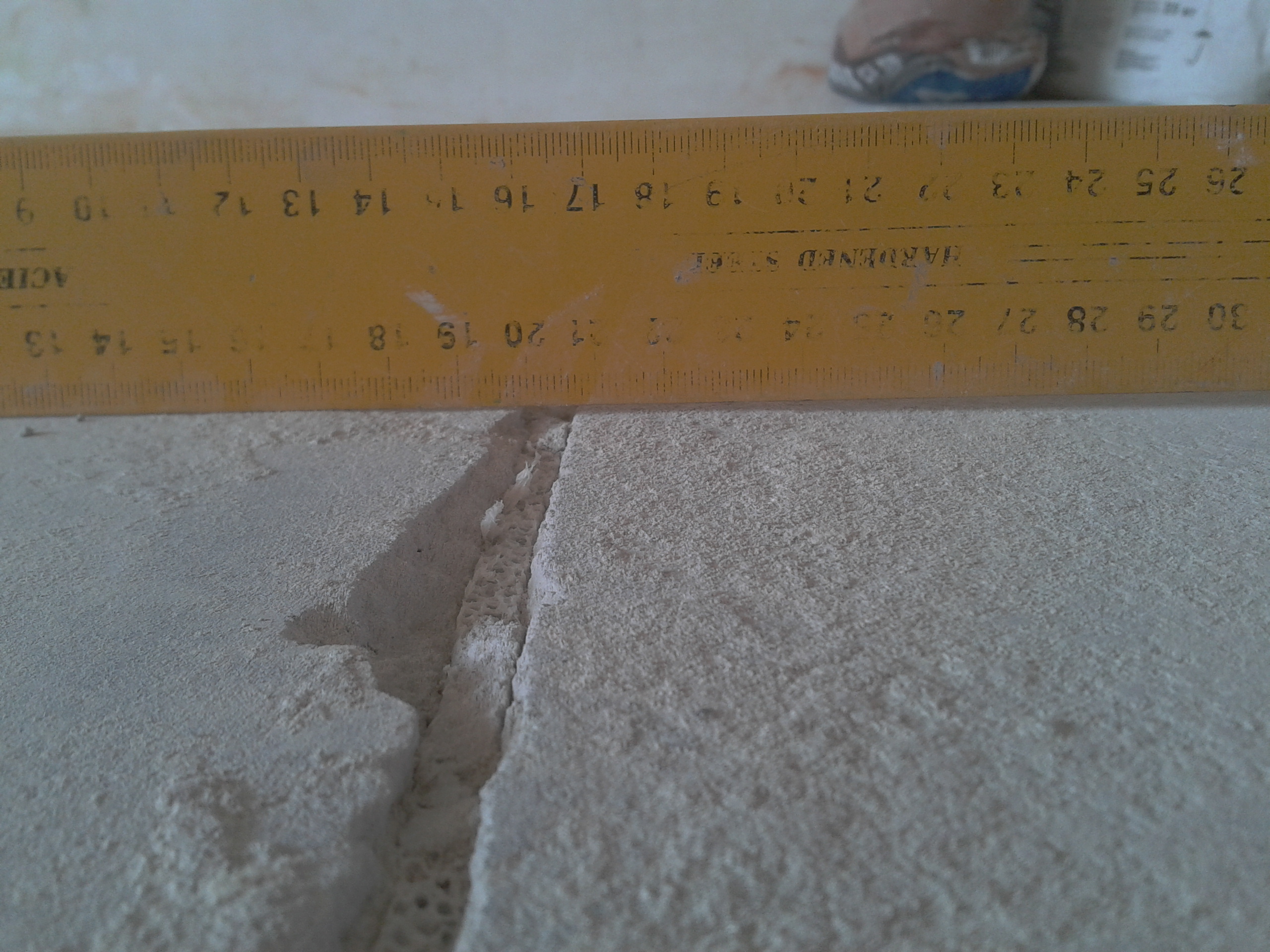

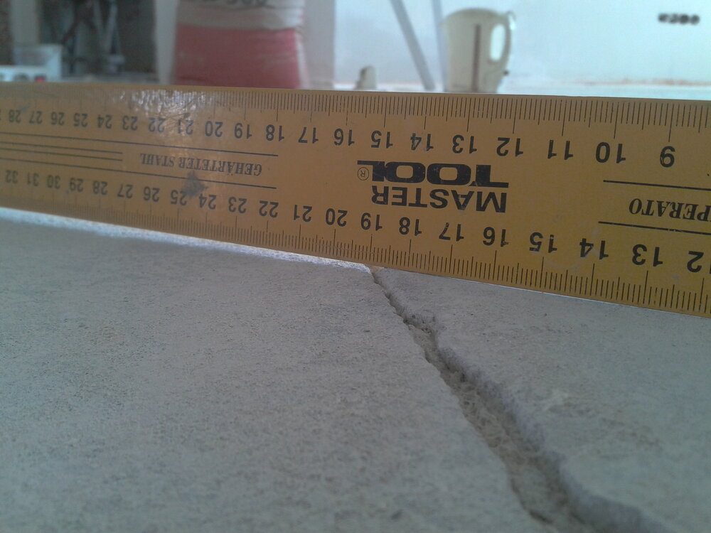

прошу совета,
Была сделана полусухая стяжка по эппс с сеткой и трубами теплого пола.
между комнатами стяжка разделялась демпферной лентой.
Через 2 месяца(сейчас) нужно класть плитку. Но стяжка треснула на демпферных соединениях и сместилась между собой до пол сантиметра в высоту.
Плитка будет лежать всплошную по всему дому. Плитка керамогранит 120*20.
как класть плитку на переходах где есть смещение.
и подойдет ли для такой плитки клей крайзел 108
церезит 117
анцергглоб 44
Вертикальной смещение Вы ничем не удержите,
Можете,конечно, рискнуть и уложить всё сплошняком.
Но это лоторея.
Как вариант сошлифовать перепад и попытаться обездвижить стяжку в этих местах.
Длинное правило положите - может там одна стяжка сильнее выгнулась тарелкой, чем другая. Сошлифовать, подтянуть локально и делов. На шве сделать шов в плитке.

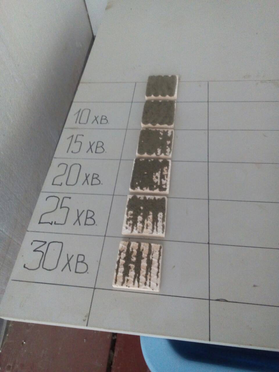

Для Е открытое время должно быть не менее 30 минут. Чтобы достичь такого результата для С2, необходимо много химии и денег положить в клей.

Буква "Е", согласно EN12004, подразумевает минимум 0,5 МПа адгезии после нанесения клея на облицовываемую поверхность и выдерживания в открытом виде 30 минут (а не те аппликации, которые Вы привели на фото несколькими постами выше. Вполне может быть, что даже при таком визуальном смачивании, как показано для 20 минут, клей может не показать 0,5 МПа). Если производитель пишет "Е" и, в то же время, указывает в инструкции "20 хвилин" - то это что? Риторический вопрос. Хотя согласно ДСТУ 126 - всё чётко - ЗК4.

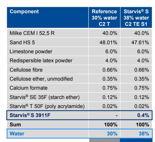

И для того, чтобы немного опровергнуть Ваши слова про мою компетентность, приведу свою псевдоэкономику :) Ок?
Итак, ниже прикреплю картинку рецептуры не самого дешевого клея С2Т, который BASF предлагает одной добавкой превратить в S1.
Основные составляющие:
1. цемент+песок - несколько гривен (хотя цемент выбран не дешевый);
2. Известняковая мука - несколько гривен;
3. Редиспергируемый полимер - 4%. Это 1 кг на мешок. Стартует хороший европейский полимер, на котором работают брендовые производители - от 2 евро за кило. 70 грн;
4. Целлюлозная фибра - не самый дорогой компонент, но плюс 10-15 грн накинем;
5. немодифицированная целлюлоза - от 2 евро. В составе Т-81, к примеру, высокомодифицированная. От 5 евро за кг - 0,4% на мешок это 100 грамм. То бишь ещё плюс 15 грн примерно;
6. Хороший, не китайский, формиат кальция - накиньте ещё гривен 10;
7. Прочие добавки. В данном случае - эфир крахмала и полиакриламид. С 10-15 грн сверху.
Суммируем - 125-130 грн. И это даже не перемешанные между собой компоненты. Конечно, можно взять китайские заменители, выкинуть формиат (хотя, с учётом количества целлюлозы, которая будет держать воду и не давать быстро протекать процессу гидратации, в ЗК4 формиат, кмк, маст хэв) - получится гривен со 100. Но! Сколько стоит производство, аппетиты DIY и прочие расходы? Качественный мешок с полиграфией - 3-5 грн, кстати, тоже)
Эта моя псевдоэкономика, не привязанная к реалиям, нежизнеспособна и ориентироваться на неё - себя не уважать. Тем более я не технолог :)
Но она, как минимум, в некоторой степени показательна. Рецептура из открытого источника (стр 37-41):
www.baltimix.ru/confer/confer_archive/reports/doclad15/BASF_2015_english.pdf
Цены - нагугливаются (особенно цемент, песок, формиат кальция) или легко и просто "прозваниваются" у дистрибьюторов добавок, которые так же легко нагугливаются.
Вся информация для размышлений - открытая. И дальше только форумчанам делать вывод, кто в чём и насколько разбирается.
И заметьте - это я не как конкурент, а как потенциальный покупатель анализирую. Потому что, когда мне понадобиться клей ЗК4, что проще - ехать 17 км на завод за Силтеком или 2 км до ближайшего Леруа Марлена, в котором ещё и дешевле? Я предпочту взять Цемфикс 203. Если он, конечно, соответствует заявленным характеристикам.
С2Е не предполагает 1 МПа после 30 минут, а всего лишь 0,5 МПа, что вполне достижимо. Но не дешево, как показано выше, да.
