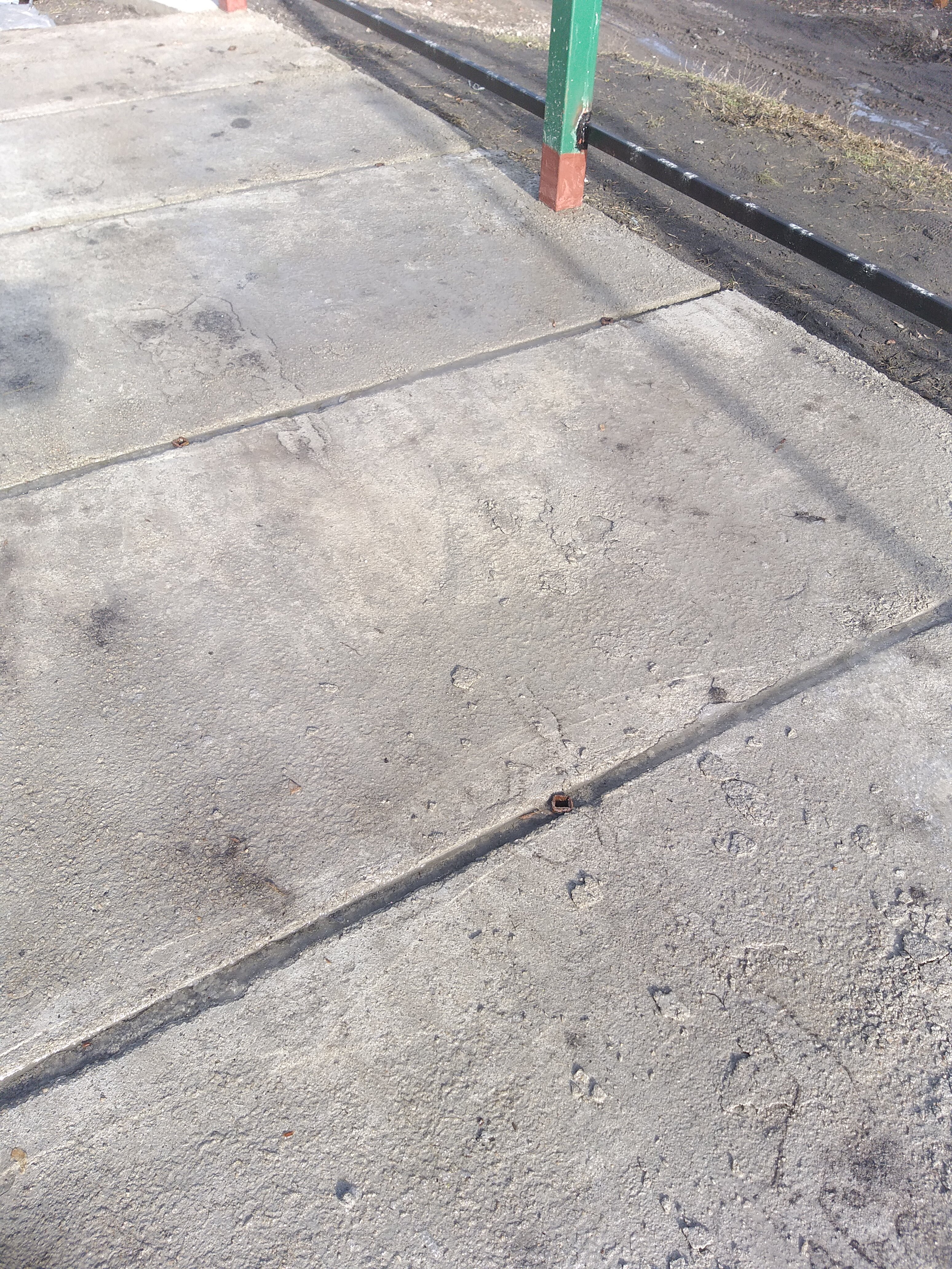

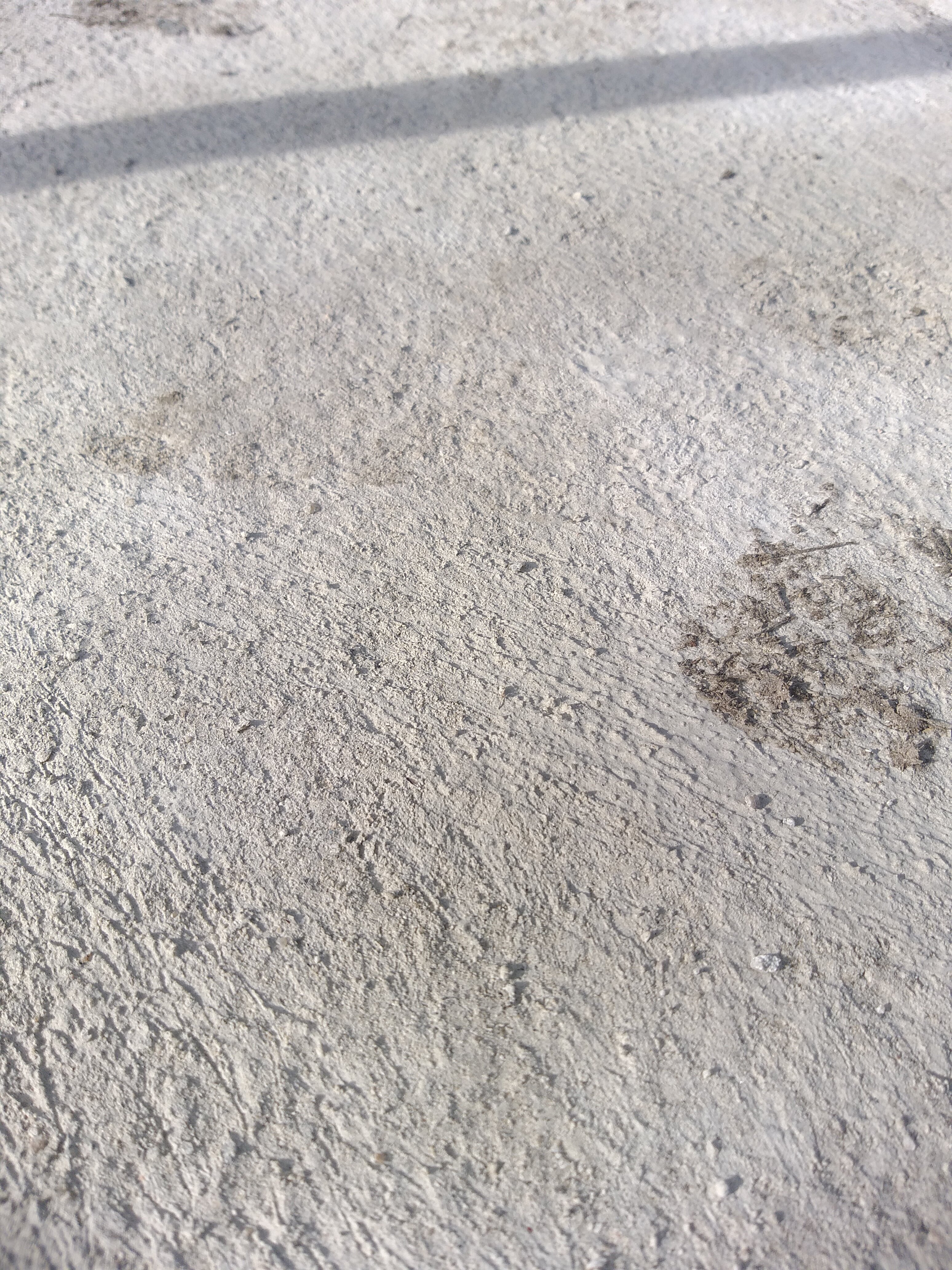

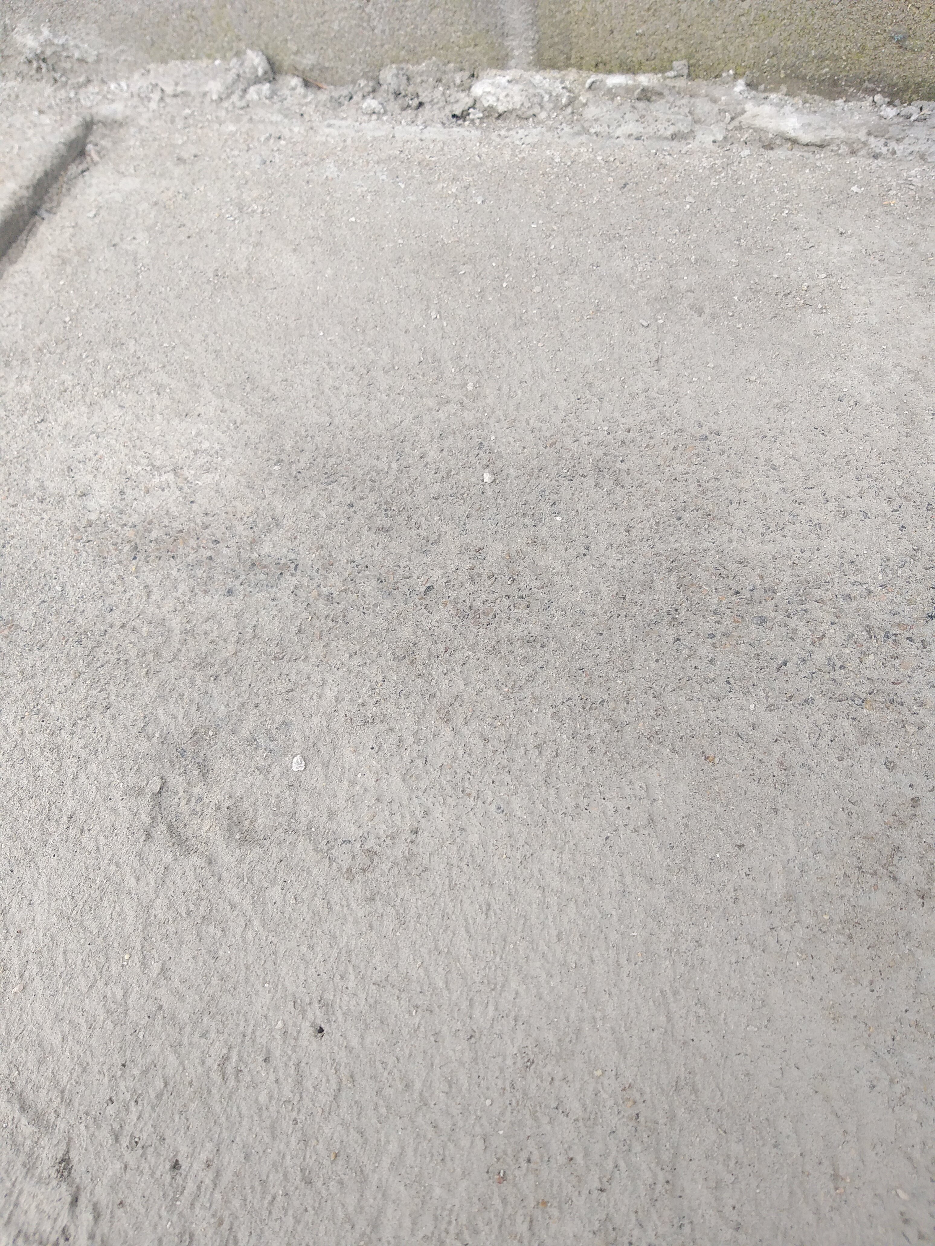

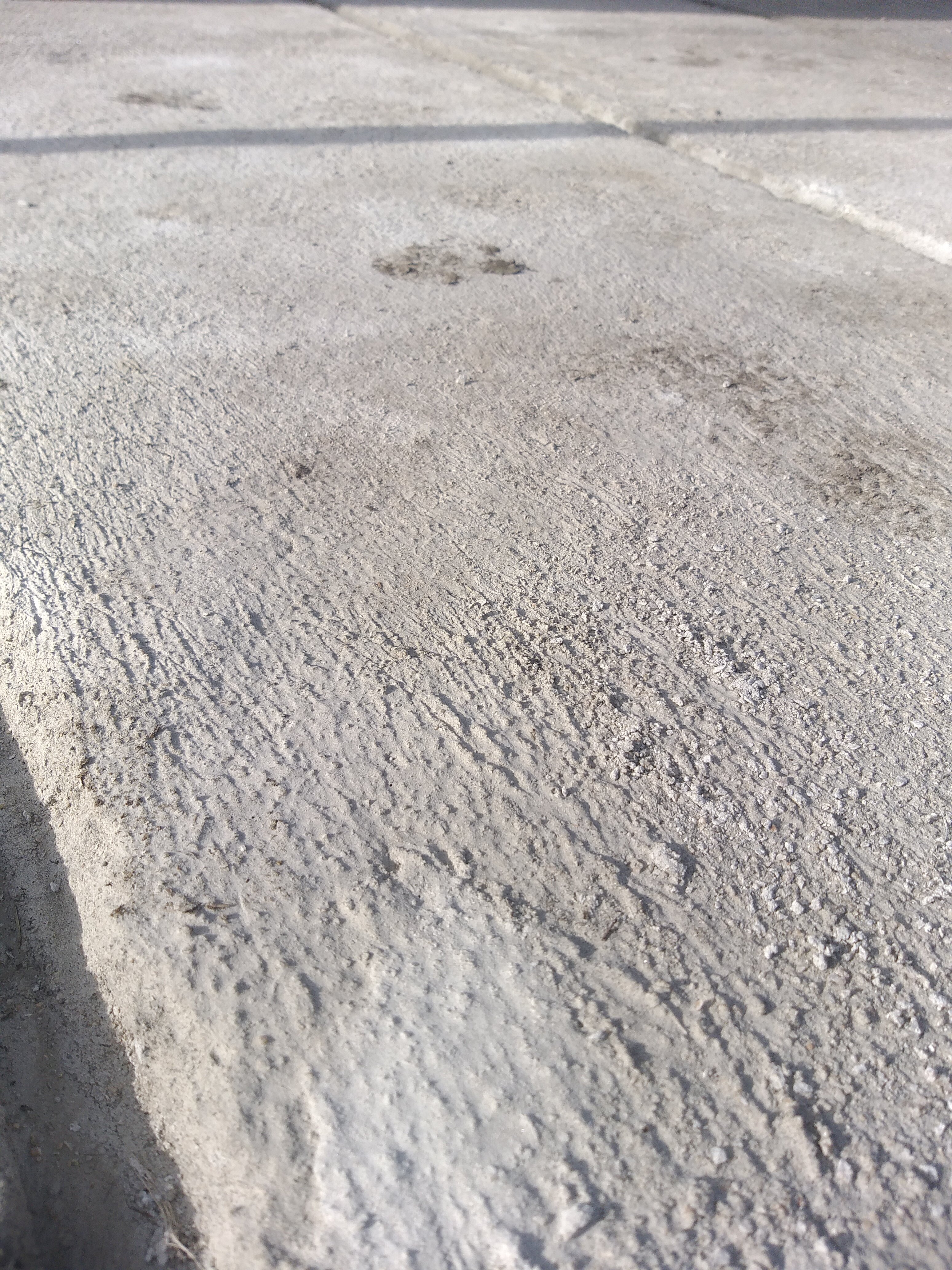

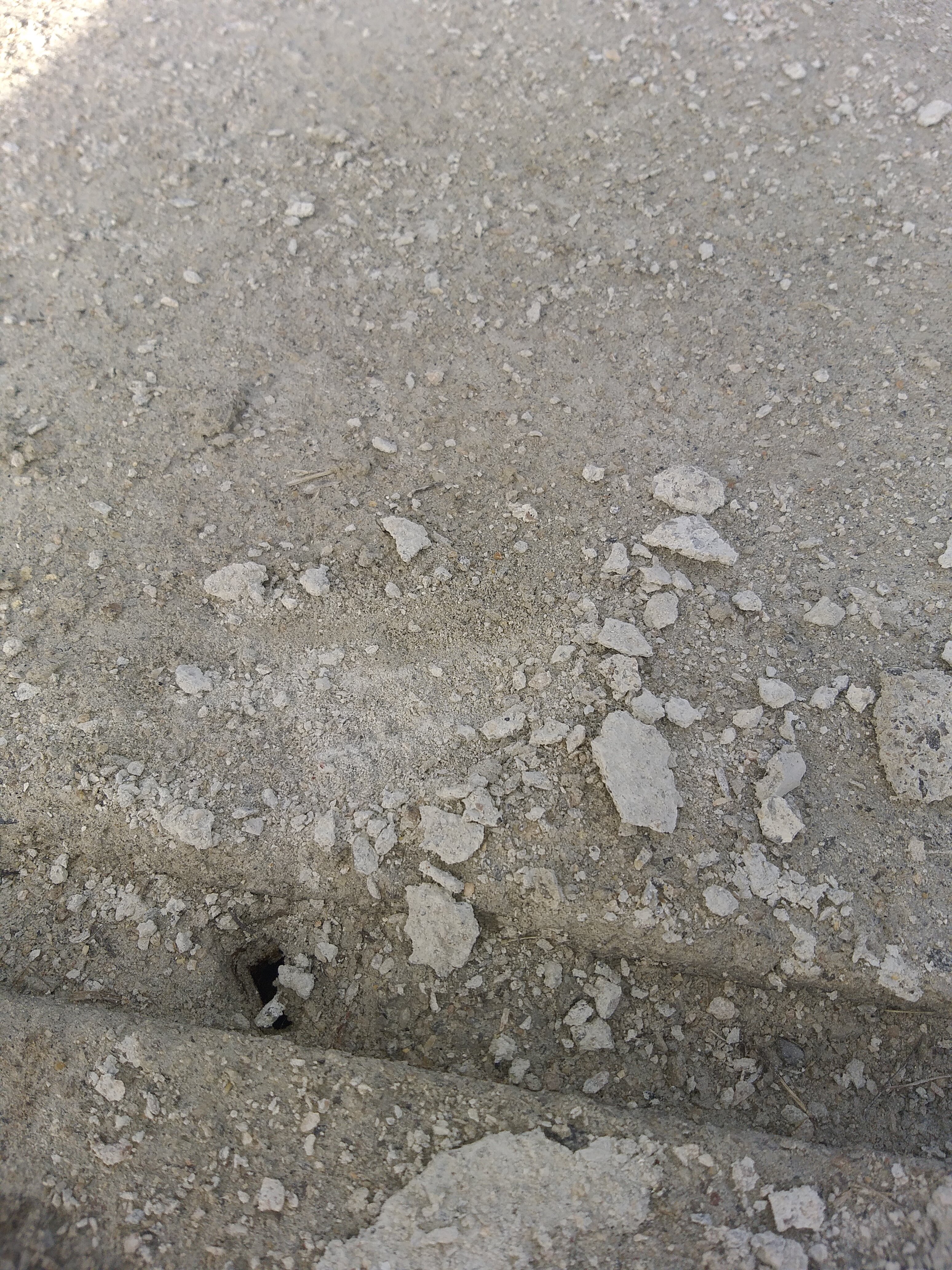

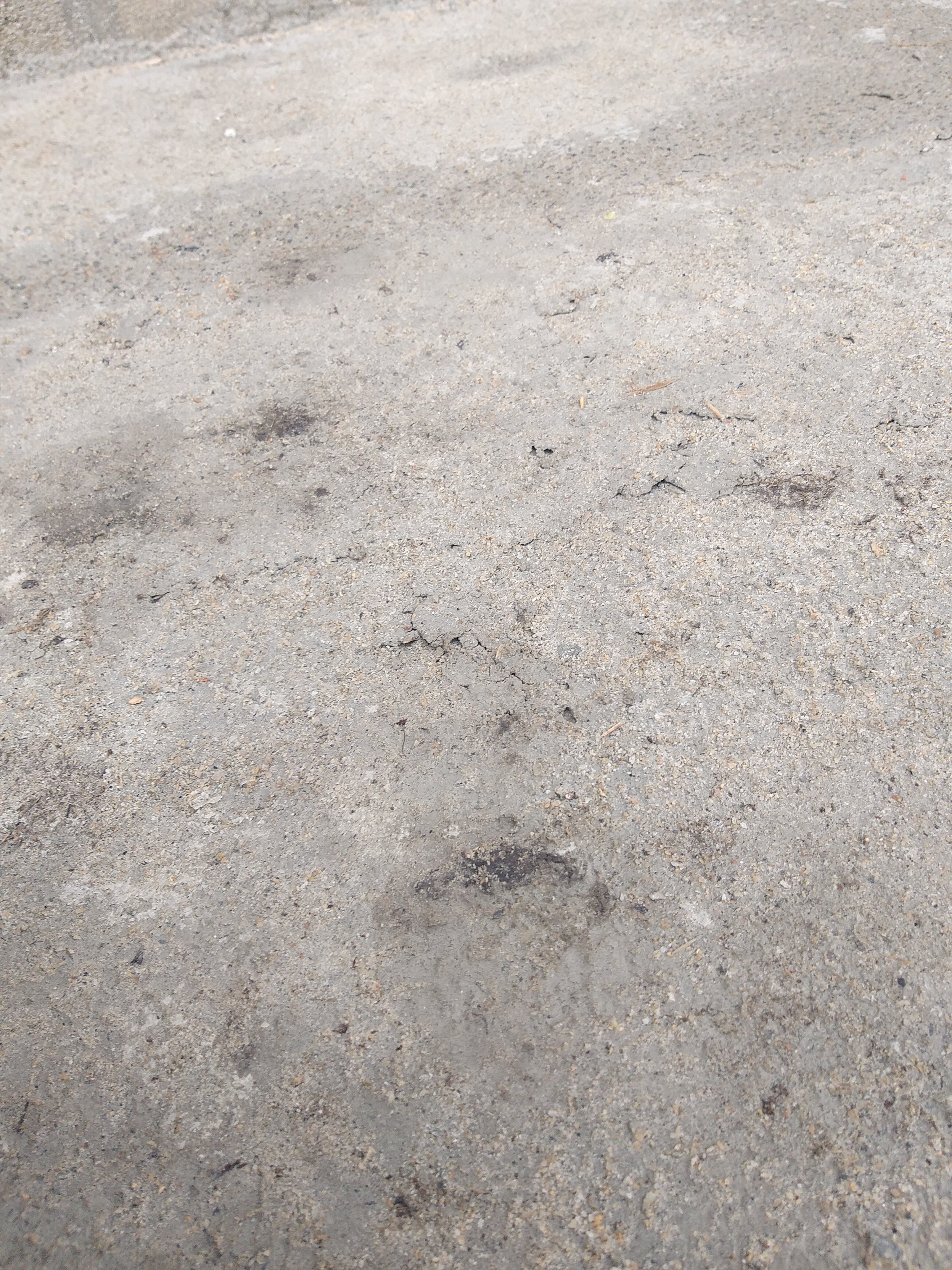

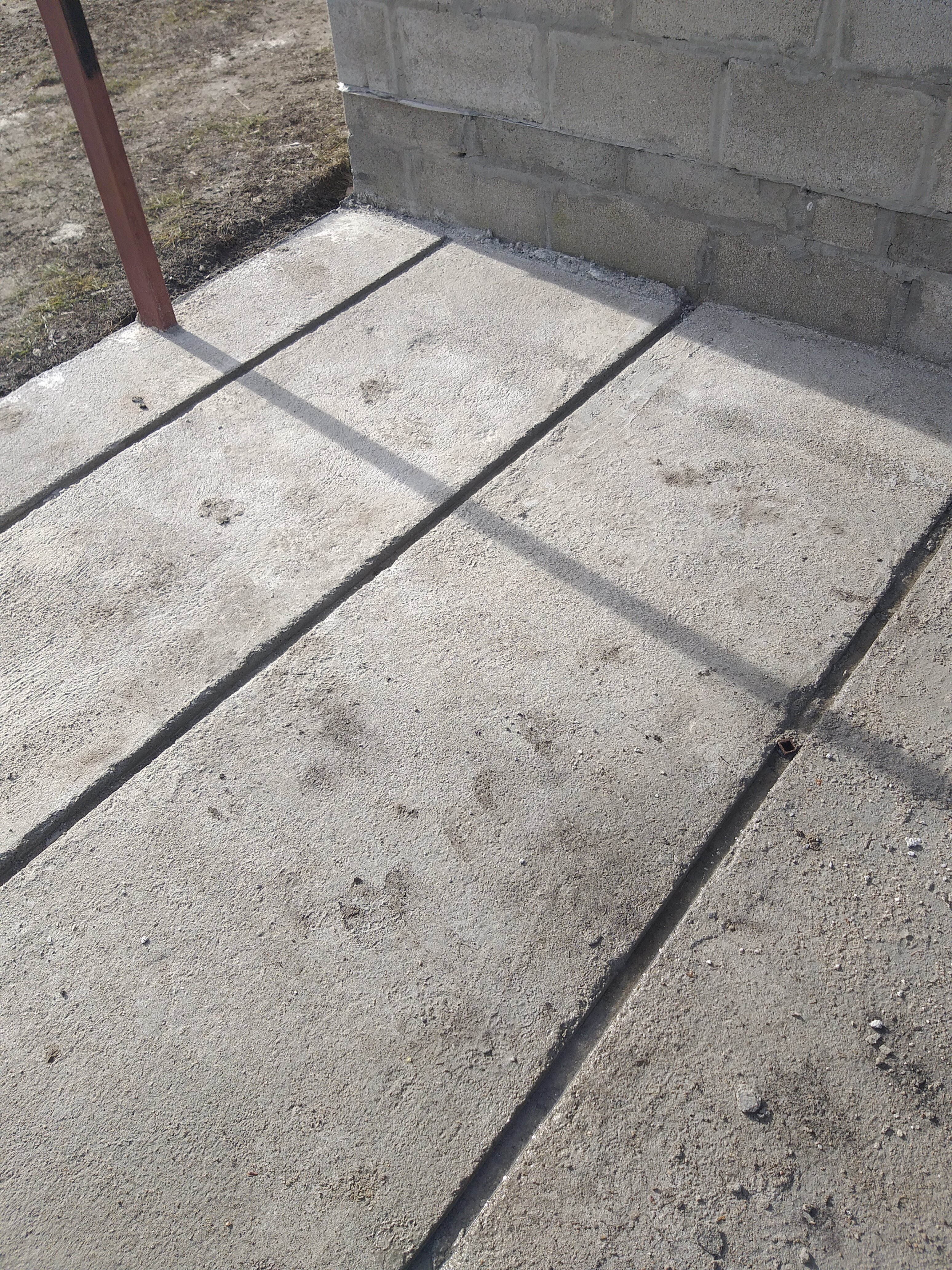

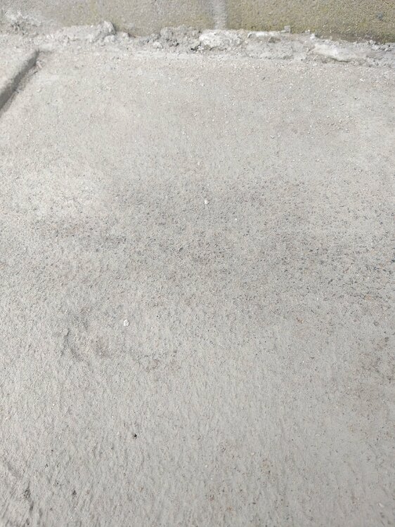

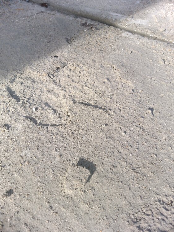

Фото немного с запозданием. Ситуация вот такая. После удаления отслоившегося верхнего слоя, остается обычный бетон. Естественно, совсем немного
Если бетон крепкий, грунтуйте стирол-акриловой дисперсией и хотя бы пару раз. Главное! - нормальный крепкий бетон (основание), иначе может отслаиваться верхний укрепленный слой вместе со всем, что Вы туда будете клеить и вместе с клеем, какой бы хороший клей ни был. Но по фото крепость бетона никто не определит.
