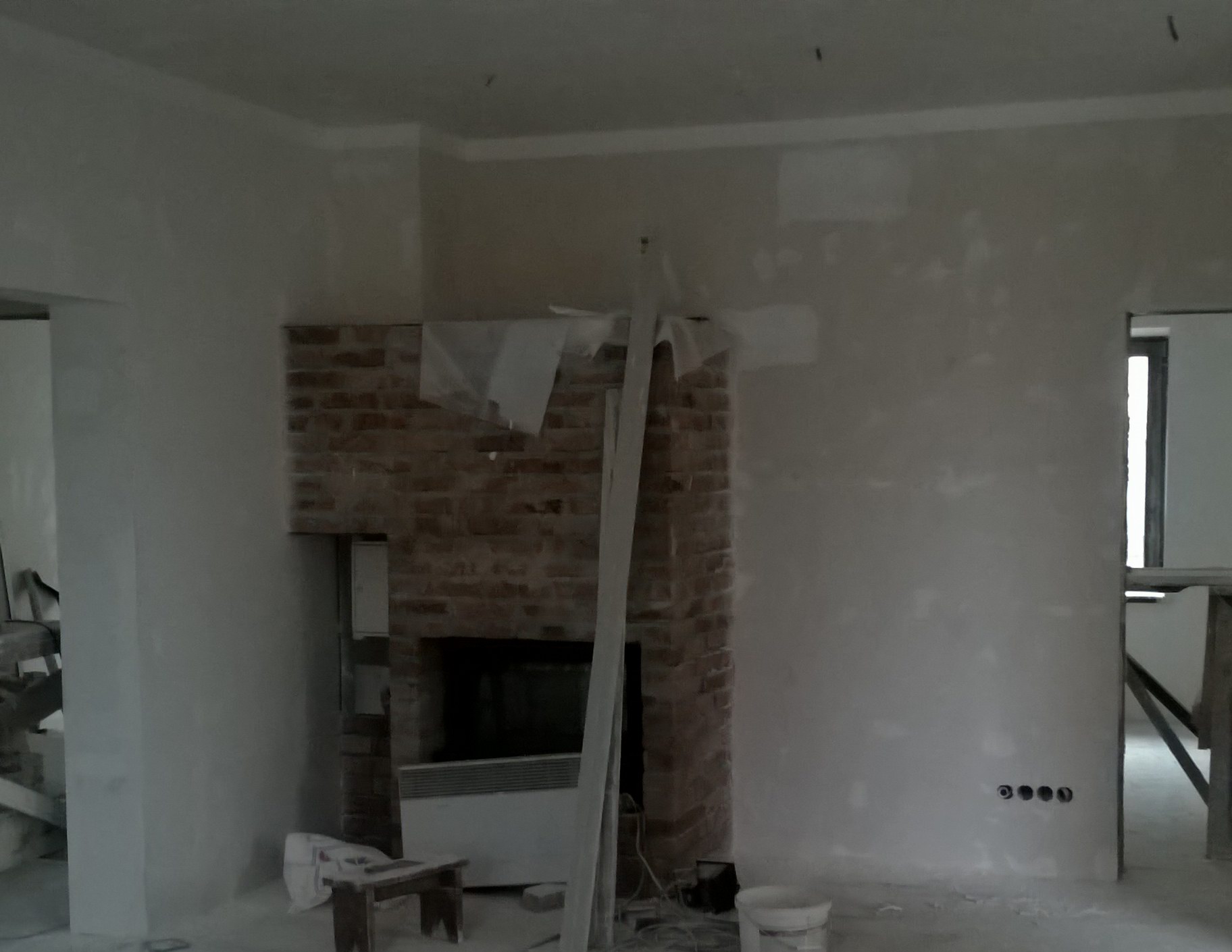

На мешках CM17 написано "для любых видов и размеров плитки, для любых поверхностей и каминов\печей", а у меня даже не печь, а кирпичный портал вокруг закрытой топки (красный полнотелый на цементе), греется наверное не больше 50 градусов, но неравномерно (местами есть теплее, внизу же холодный вообще), в одном кирпиче есть трещина с завода и при нагреве заметно как расширяется примерно с 2мм до 5мм, т.е. основание крепкое, но неравномерно деформируемое от нагрева. Вопрос такой: действительно ли можно брать любой керамогранит (например 1200x2400) и спокойно клеить или там не все так просто? (Всего площадь до 6м2, максимальный размер плитки 2000x750)

Пишут для печей и каминов,но полимер в СМ 17 при температуре более 80 градусов начинает выгорать и клей разрушается.
Для данного формата этот клей не годится.
Кирпичное основание необходимо подготовить под облицовку. В этом вопросе Вам может подскажет кто-то более компетентен.
Работал только по теплоизолированым порталам.
Максимум пусть 55 градусов, 70-80 точно не будет, высокая температура может быть близко к стеклу топки, но там планирую просто полки без клея (мраморные или керамогранит 2см)
Хм, уже купил 4 мешка, причем ездил в ближайший эпицентр за 200км и ничего лучше не нашел. Собственно мне надо определится с максимальным размером плитки, что будет если наклеить 2000x750? Т.е. низ плитки останется холодным 20°, а верх нагреется до 50°, она отпадет полностью или отслоится местами или пустит трещину? Я хотел плитку с текстурой в виде трещин, где швы будут бросаться в глаза, а трещины нет, потому думаю либо выбирать крупную плитку с трещинами либо мелкую со швами...
Вам первоначально надо правильно подготовить кладку под облицовку.
Основание будет иметь разную степень прогрева,разное расширение.
Производитель рекомендует этот клей под размер до 1200мм по одной из сторон. Все,что больше,на свой страх и риск.
Просто прогрунтовать CT17 или что вы имеете ввиду? Кладка ровная, швы полностью заполнены цементным раствором, перепад по плоскости до 5мм

Спасибо, но ни в коем случае, мне нужна именно теплая поверхность греющая излучением, на теплый пол я специально везде делаю плитку, чтобы эффективность не потерять, здесь надо аналогично. А если не получается, то я не буду выё... и просто сделаю как у всех - обложу мелкой клинкерной плиткой со швами. Но нафига тогда на мешках они такое пишут и а как вообще камины цельными мраморными слямбами облицовывают?

Хм, а я на вражеском оказывается смотрел www.ceresit.ru/ru/products/tiling/tile-adhesives/cm-12-adhesive-mortar-elastic12.html там написано любой формат плитки, может в наш надо докупить и добавить какого-то эластификатора? Мне надо простой и гарантированный вариант при котором керамогранит\клинкер не будет отпадать при нагреве основания до 60-70 градусов (чтобы с запасом наверняка):

Просто, смутил Ваш рассказ про трещинку в кирпиче, расширение которой видит даже глаз.
А полимеры и акрил-стиролы (эластификаторы) в т.ч. при повышении температуры выше определенной не горят (там где они нет кислорода для этого). Они просто перестают быть твердым аморфным телом и становяться текучей пастой.

Я не понимаю разницы этих 20° между теплым полом (30°) и теплым порталом (50°), для ТП я планировал использовать CM117, для портала CM17, на полу плитку 1200x30 и 600x600, а для портала вот призадумался... Если я облицую камин керамогранитом 800x800 не нарушая инструкции и он отпадет, могу предъявить претензии к церезиту? Есс-но этого не хочется... И мне непонятно чем тогда облицовывают бассейны где-то в Дубаях когда температура воды 28° хлещется по нагретой солнцем плитке, если воздух доходит до 50°...
А когда она самая большая или когда другие далеко и как раз напротив глаза, когда стоишь возле камина и испытываешь первый раз кладку, то невольно смотришь - это новая трещина или старая и идет ли она дальше, хотя может и показалось, но мне кажется, что трещина при нагреве увеличивается на 1-2-3 мм, а при остывании стает уже. Но могу констатировать: это все родные трещины с завода (кирпич по 3грн) и при максимальных протопках ни одной не появилось, ни цемент не отошел и даже внутри портала шидель сложен на BCX35 швы не трещат (а там есть места гораздо жарче). За основание я не переживаю и даже в самом горячем месте где возможно 50° могу доложить изнутри кладку не в пол кирпича, а в кирпич (тогда вообще весь портал будет 40-45 максимум)
