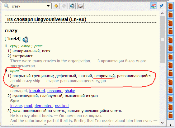

Я также думаю, что это непрочный метод укладки плитки. Я много раз отказывался от работы, потому что заказчик настаивал на ускладке на металлическую сетку. Также меня много раз приглашали для ремонта из-за этого метода укладки...но люди все еще хотят использовать его.
Вы очень оригинально перевели первое предложение : I also think it is a crazy way to install tile. Вы действительно полагаете, что слово "crazy" означает "непрочный"? Ну ...пусть так... ;)
О! Ну раз Вы начали обсуждать мои знания английского, значит по теме аргументы закончились. На всякий случай вот Вам из словарика скрин - повышайте свои знания английского ;):
Теперь я готов услышать Ваш вариант перевода, так сказать более правильный :)

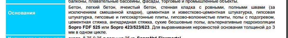

какой цементный клей позволяет клеить плитку на ОСП по металлической сетке (только не "взагали", а чтобы конкретно была указана такая возможность в х-ках клея или в рекомендациях производителя)?
У Сопро№1 деревянные основания указаны
Мне наверное за очками пора, но вот Техкарта с их сайта, где там дерево в качестве основания :unknown: :
www.sopro.com.ua/upload/iblock/932/tech_no1_400.pdf :
Я ни в коей мере не сомневаюсь в Ваших знаниях этого языка. По одной просто причине. Мы с Вами не беседовали на нем.
Перевод слова без контекста - штука неблагодарная.
Дальше идет моя интерпретация.
"crazy way to" do something - это скорее всего "делать что-то по идеотски". Но непрочный метод делать что-то....
Для этого просто забейте в поисковике "crazy way to" и поличите в подсказках, что ОНИ подразумевают под этим словосочетанием.
У меня другая техкарта ;)
См. ниже.
Но она пятилетней давности. Говорит о том, что материал меняется и стоит на всякий случай перечитывать инструкции
Значит цементный применить нельзя, скорее всего. Ну может Ардекс за 80 евро за мешок из цементных будет держать.

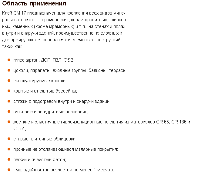

Вы же по строительной химии специалист, расскажите какой цементный клей позволяет клеить плитку на ОСП по металлической сетке (только не "взагали", а чтобы конкретно была указана такая возможность в х-ках клея или в рекомендациях производителя)?
Хотя вопрос был адресован не мне , отвечу - в Церезит СМ 17 это есть , но есть еще какой то ( марку уже не помню , давно это было ) так там тоже допускалась возможность кладки на такие основания . Правда ни в одном из них ни о какой сетке речь не шла .
