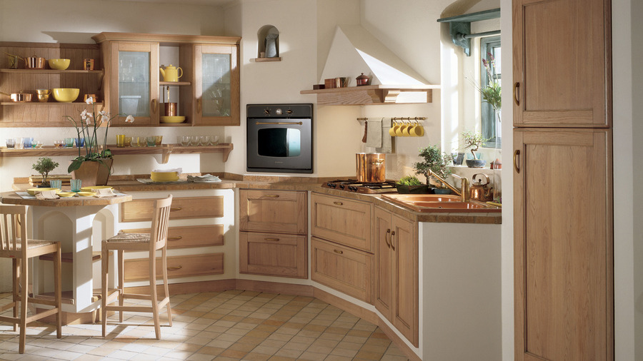

Никто ничего про муратуру из дсп на кухне не скажет ?Реально своими руками?
тут подумалось, что своими руками можно сделать: кладовую под продукты, и шкаф для встраивания духовки и СВЧ и все это грамонично вписать в кухню

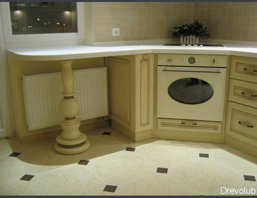

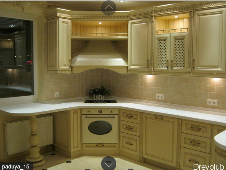

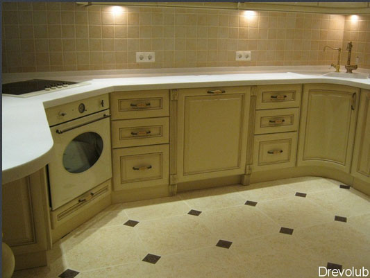

И у кого есть опыт по использованию духового шкафа в углу?
Насколько эргономично? (справа у меня будет мойка, слева - плита)
Про данную архитектуру могу сказать следующее - корпус изготавливается из фанеры или влагостойкого гипсокартона на профилях. Потом либо штукатурится либо покрывается плиткой. Также и плиткой можно покрыть столешницу. Сделать вообще-то можно можно и самому, но нужно хорошо уметь крутить гипсокартон, собирать мебель и ложить плитку.
Про угол с духовкой - не очень это эргономично - место довольно много остается за духовкой, планки нужно угловые декоративные ставить чтобы дверка духовки с ручками открывалась без проблем (правда от ручки духовки зависит). Оно конечно красиво, но для такой архитектуры должна быть большая площадь кухни. Вот вариант подобной архитектуры, но только не в Муратор а Дсп с деревянными фасадами.
