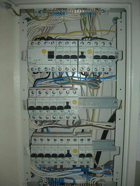

Возможно стоит несколько маломощных потребителей одного помещения цеплять на один ввод в распредкоробке.
Кроме того, что в наличии столько точек, все провода от них нужно будет завести в распредщиты. Если тянуть все поотдельности, то не завидую я тому, кто щиты будет расключать :)
Например, здесь висит 22 потребителя ;)
Это Вы совсем не по фэншую советуете.
И вообще распредкоробки не надо делать, если не жалко на кабель потратиться.
Подключат, если будут нанимать специалиста за деньги, подключит столько, сколько в щит влезает геометрически.
