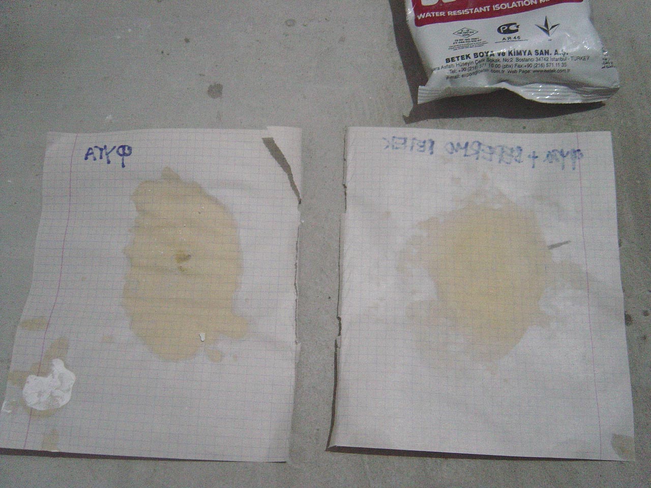

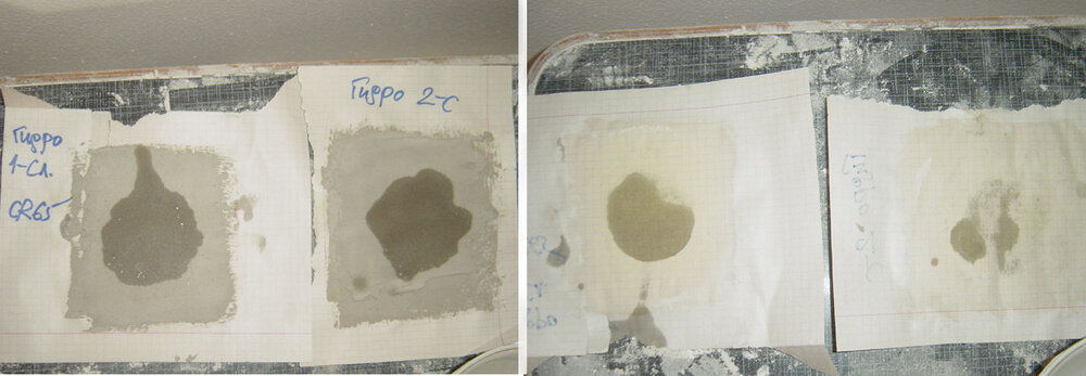

Взял жесткую однокомпонентную цементную гидру для пола, для эксперимента обмазал ею бумагу, в 1 слой и в 2 слоя, подождал 3 дня, капаю на оба образца воду, вода впитывается практически мгновенно, через пару минут уже лист бумаги с обратной мокрый, в чём тут фишка? когда наступает водооталкивающий эффект у подобных смесей?
На бумаге она не должна держаться, т.к. для минеральных оснований. Эту гидру нужно в течение минимум трех дней поддерживать во влажном состоянии. Она высохла, но не схватилась, не набрала прочности и своих свойств
Никогда.
Полимерцементы всегда хорошо смачиваются водой.
Полимерцементы обычно не позволяют воде проходить себя насквозь.

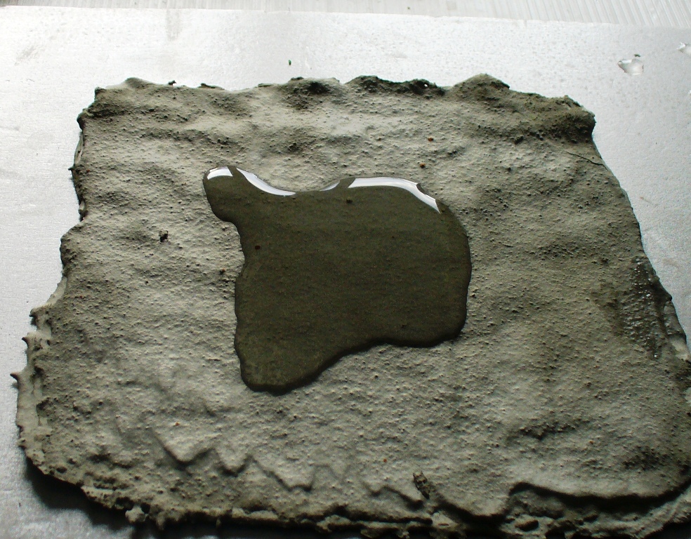

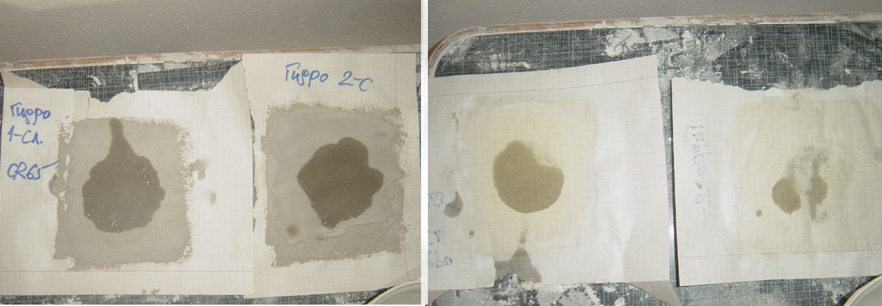

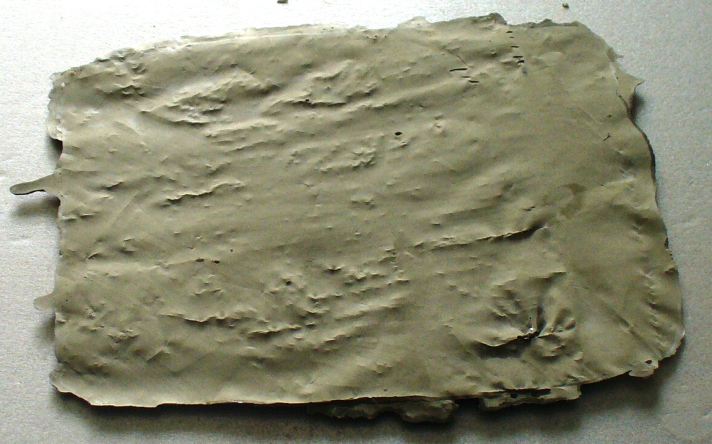

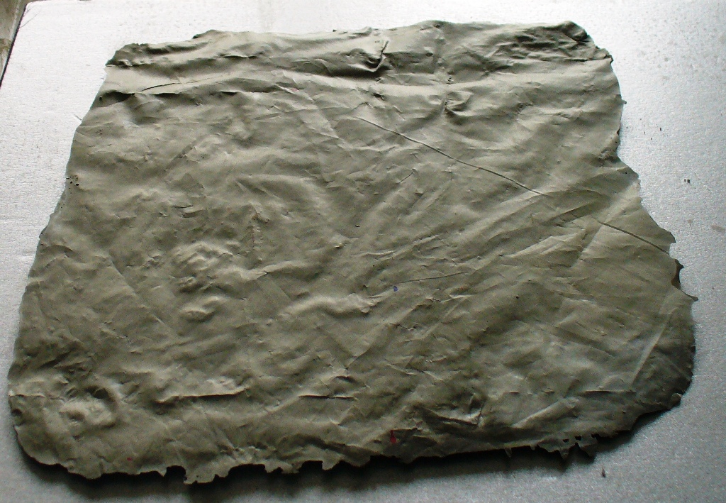

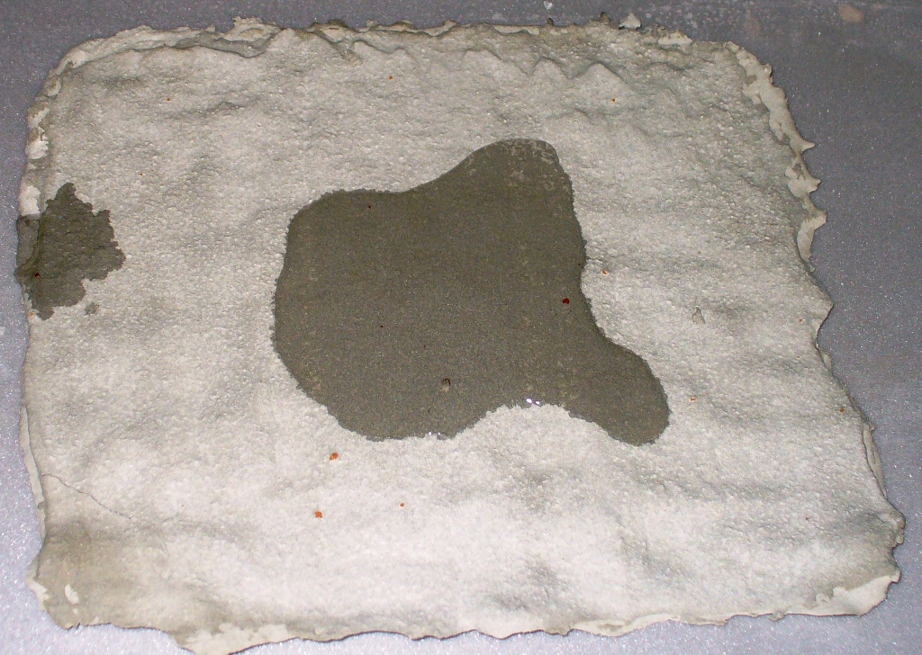

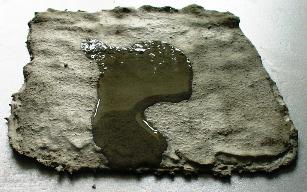

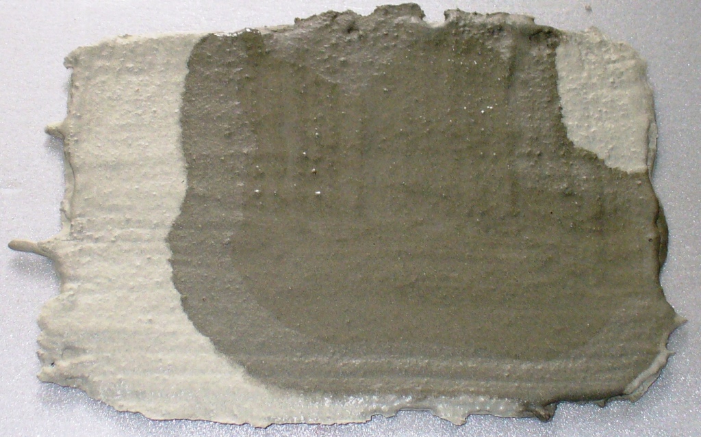

Решил пойти по стопам MSX.
Будучи более опытным мазилой наносил ГИ на полиэтилен.
Рисунки.
1. Аквамат+Адипласт. На третий день после нанесения 2-го слоя. Налита лужица воды.
2. То же. Так, чтобы было видно, что поверхность под водой смочена, но растекания воды по поверхности (дальнейшее смачивание) не наблюдается.
3. То же. На следующий день. Так как ляпуху оставили на поверхности с легким уклоном вода чуть стекла.
4. То же. Перевернутый. Смотрим низ ляпухи.
5. Аквамат. На второй день видно, что вода смочила поверхность за пределами лужицы.
6. То же. Перевернутый. Смотрим низ ляпухи.

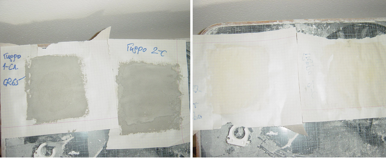

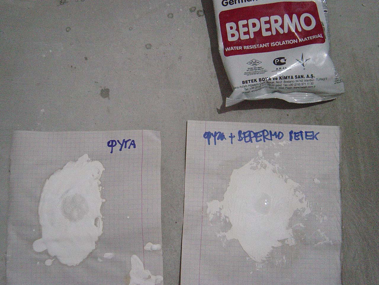

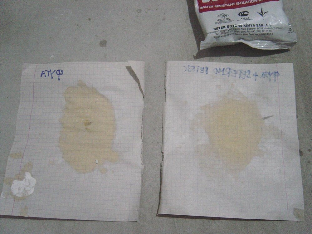

Экспериментировал с затиркой для швов - был удивлен насколько быстро и хорошо обычная фуга пропускает через себя влагу - я всегда полагал, да и в описании к любой из них что ни возьми пишется что они все водоотталкивающие и пр. (зачем так вводят в заблуждение?)
Отдельно приготовил модифицированную фугу с добавлением к обычной фуге гидроизоляционной присадки для цементных смесей, которую я брал изначально для добавления в клей для кафеля на пол и штукатурку. Результат понравился - вода на обычной фуге очень быстро пропитала весь слой и выступила на обратной стороне - на бумаге, на образце с добавкой вода держалась идеально.
Опять то же самое - у Вас за полчаса эта фуга на листке высохла, и Вы хотите, чтобы она имела какие-то свойства.
Коллега как-то опускал в воду образец затирки, потом разломал - внутри сухо. Я не пробовал, да и считаю, что затирка не обязана быть гидроизоляционной, достаточно уменьшенного водопоглощения.
Гидроизоляцию выполняет гидроизоляция.
