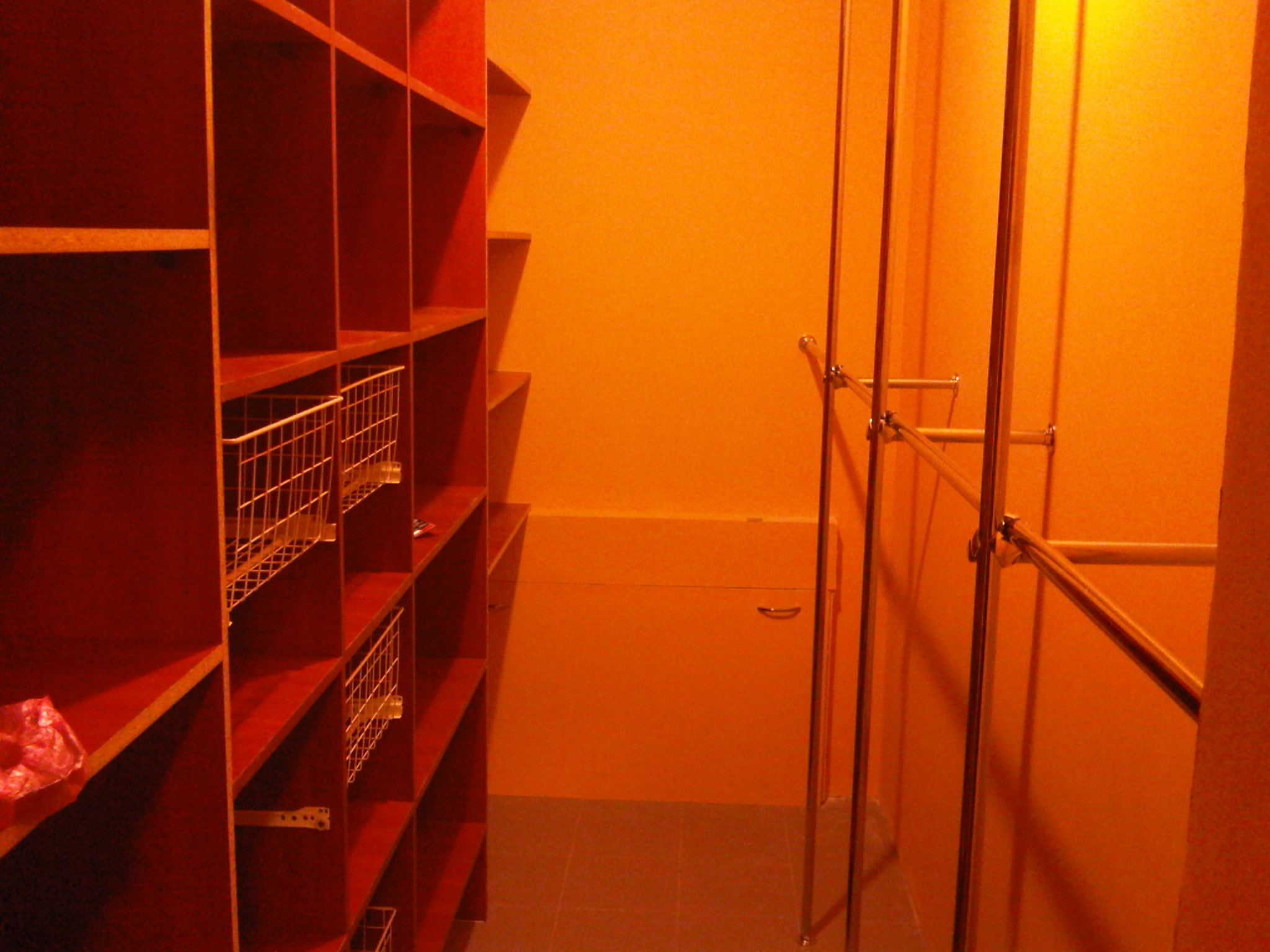

Гардеробная комната у меня длинная и узкая: 3.5Х1.6 м. Высота 2.85 м.
Бюджет: 4 листа дсп 18 мм, по 276 грн. кажись. 4 выдвижных металлических ящика глубиной 50 см по 136 грн. Лента для заклейки торцов дсп- 30 метров по 1 грн за метр. Уголки для подвесного потолка "армстронг" -7 штук по 20 грн (для крепления полок и стоек к стене и полу). Уголки для соединения полок (копейки за штуку). Это для стеллажей.
Для противоположной стены, где будет висеть на плечиках одежда:
трубы ф 25 мм- 6 штук. соединения тройные 6 штук, торцевые крепления к стене -16 штук, заглушки для труб -3 штуки. За эти детали что-то около 240 грн.
Порезка дсп -бесплатно и без очереди в "Практикере". Доставка 230 грн.
Итого : 2288 грн.
Бюджет:
А где комплектовались, все в Практикере?
ДСП и порезка в Практикере.
Ящики и трубы с соединителями -в Эпицентре.
Кромка для ДСП и уголки для скрепления стеллажей-на рынке Юность.
