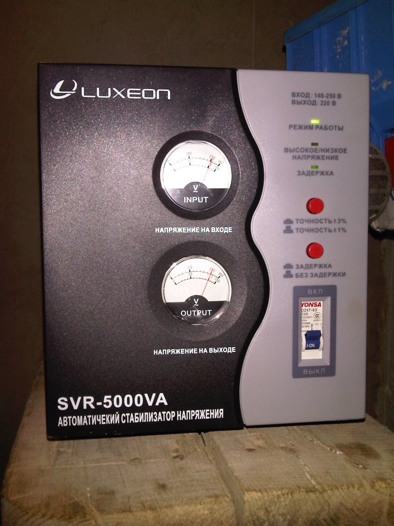

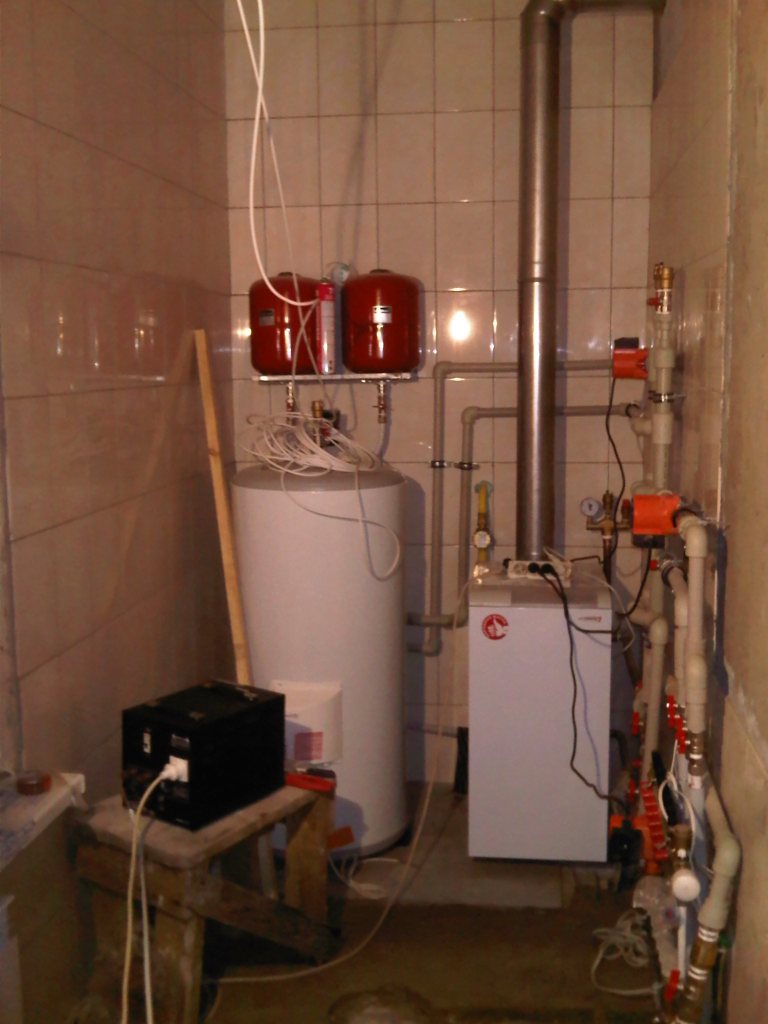

З.Ы. Сегодня запустили котел. Радиаторы горячие. Теплые полы разогреваются. Срочно буду искать стабилизатор для котла и 3х циркуляционных насосов. Пока на свой страх и риск запустили без стабилизатора. Предстоит разобраться с вопросом: обойдусь ли обычным стабилизатором 3.5 кВт , поставленным на 1 фазу и с питанием всех чувствительных потребителей от этой фазы, или брать отдельно для котла UPS ? Вопрос отключения эл.энергии с некоторых пор не волнует ( генератор 5.5 кВт).

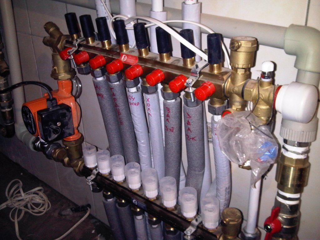

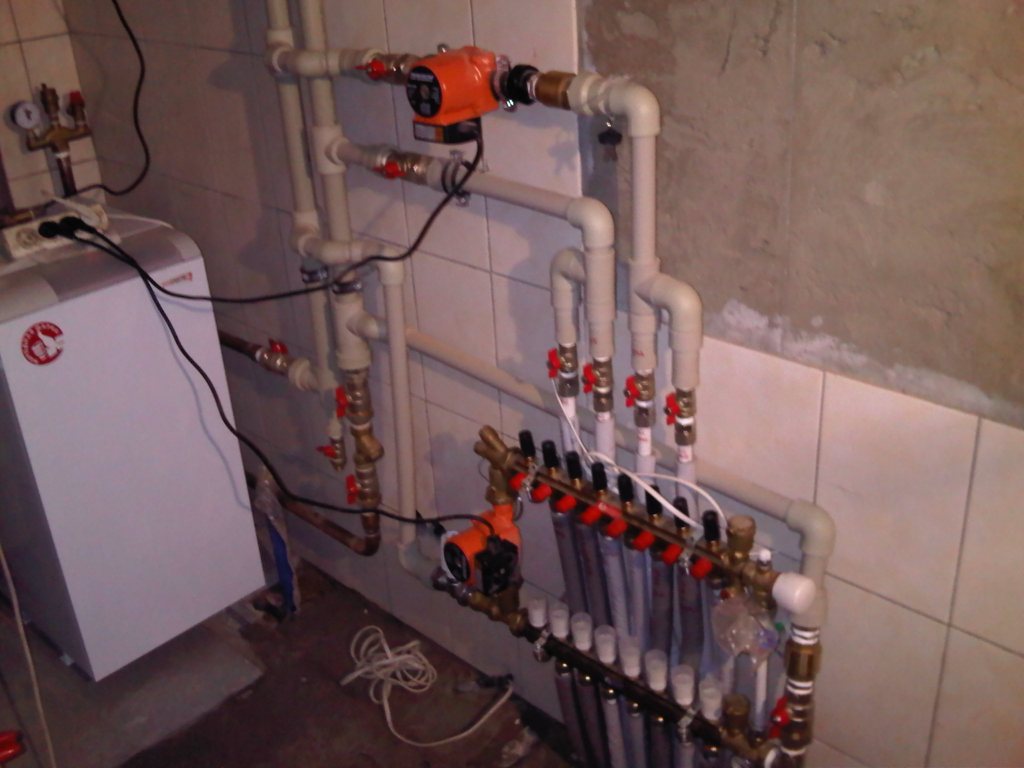

Вчера вечером играл в электрика. Сутки котел нормально проработал на сельском электричестве. Я зашел его проведать и принес ему в подарок стабилизатор . Батареи были горячими, а вот пол что-то не захотел нагреваться. Наверное образовалась воздушная пробка. Поедем с теплотехниками сегодня смотреть, в чем дело. Дистиллированную воду в систему не заливали. Забили на это и пропустили воду из колодца через соляной фильтр (вода в колодце , если верить результатам хим. анализа , супер-пупер).
Когда найдете пробку - скажете :) :) :)
Я Вам и так скажу в чем дело - лоханулись маленько :) Опять коку дали собрать лодку, линейщиков пустили в котельную :)
КЛОМ не имеет встроенного насоса. Это факт, как симптом.
На линию теплого пола в подачу оного коллектора теплого нет никакого насоса, а высокую температуру до него как-то надо донести. Думающие, что насос гребенки наким-то чудом засосет высокую темп. от котла, просто не знают и не ведают принцип работы смесительно узла на двухходовых клапанах..
Блин, сначала учим матчасть, потом идем собирать топочые. Ибо коллективного разума на отлов таких "собак" может один раз и не хватить - влетите в дурные деньги на доделку.
П.С. Уберите к лешему обратный клапан после коллектора - пятое колесо в телеге, эта ветка и так полюбому всегда напорная!
Если коротко:
Диагноз: нет напора в ветке подчи высокой температуры к коллектору теплых полов.
Лечить: поставить насос или припаять подачу в ТП к подаче насоса радиаторного контура.
Большое спасибо Вам за объяснение. Все понятно. Получается, что циркуляционный насос для коллектора ТП лишний? Просто после верхнего циркуляционного насоса включаем подачу на ТП?

... Получается, что циркуляционный насос для коллектора ТП лишний? Просто после верхнего циркуляционного насоса включаем подачу на ТП?
Насос коллектора вовсе не лишний, он выполняет функцию "самограя", гоняя воду от подачи в пол и "высасывая" ее назад - и так по циклу .
А теплую воду из большой системы в этот момент в "самограй" этого насоса должен подавать другой насос, которого как раз и не хватает в запечатленной на фото конструкции.
Этим подающим насосом может быть насос радиаторов, просто подсоедините туда трубу подачи в коллектор :)
И сразу предусматривайте балансировку цепей, коллектор теплого пола до банальности прост в конструкции, но коварен в гидравлике - он валит напорные праметры ветки радиаторного контура, отбирая часть носителя на себя (при корявой балансировке - он вообще может отобрать на себя львиную часть потока, заставив длинные ветки радиаторных контуров сосать чупачупс)....
Вобщем не расстраивайтесь, теплая половая жизнь Вам еще только предстоит :)
А по другим развозкам - не паникуйте. Судя по фото, разводка у Ваших исполнителей получается прекрасно, красиво и аккуратно. Справились с отоплением - справятся и с водой.
