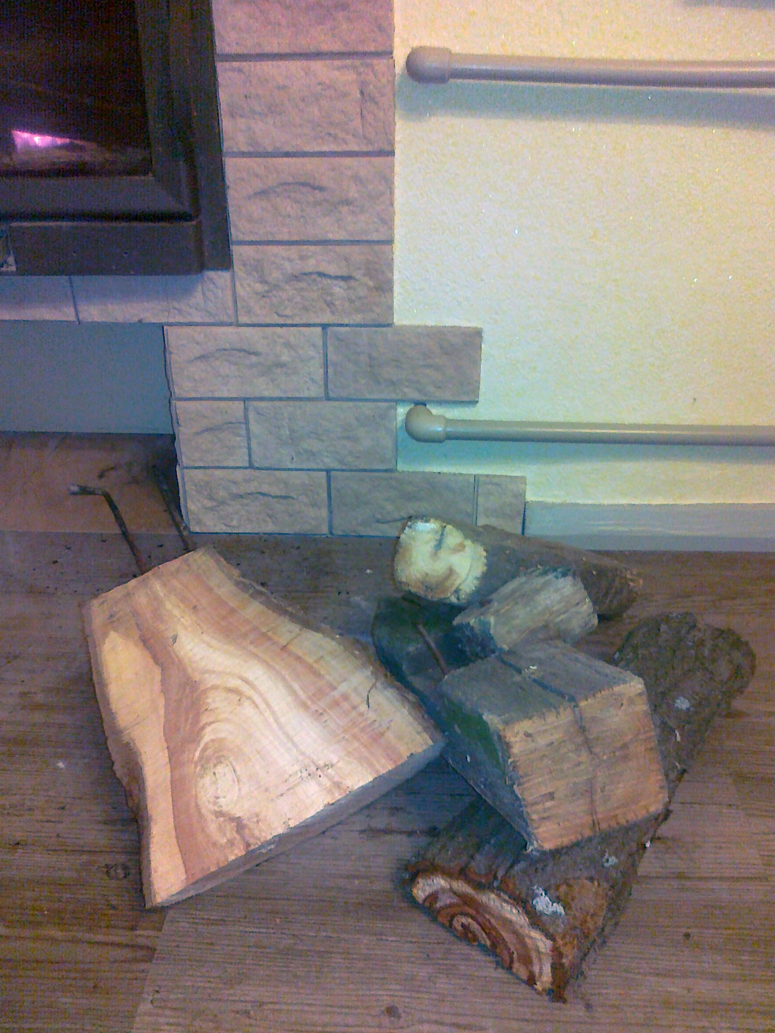

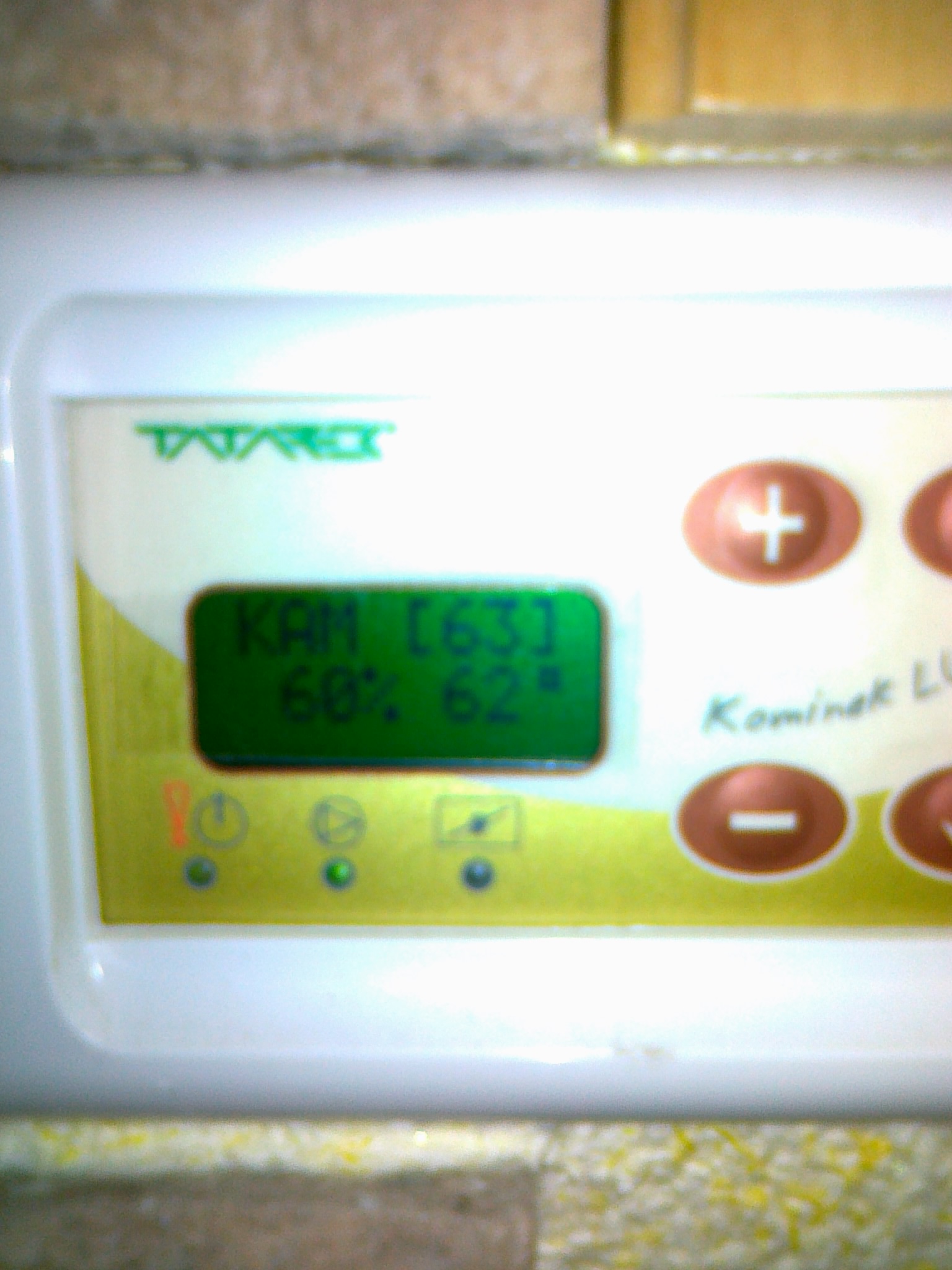

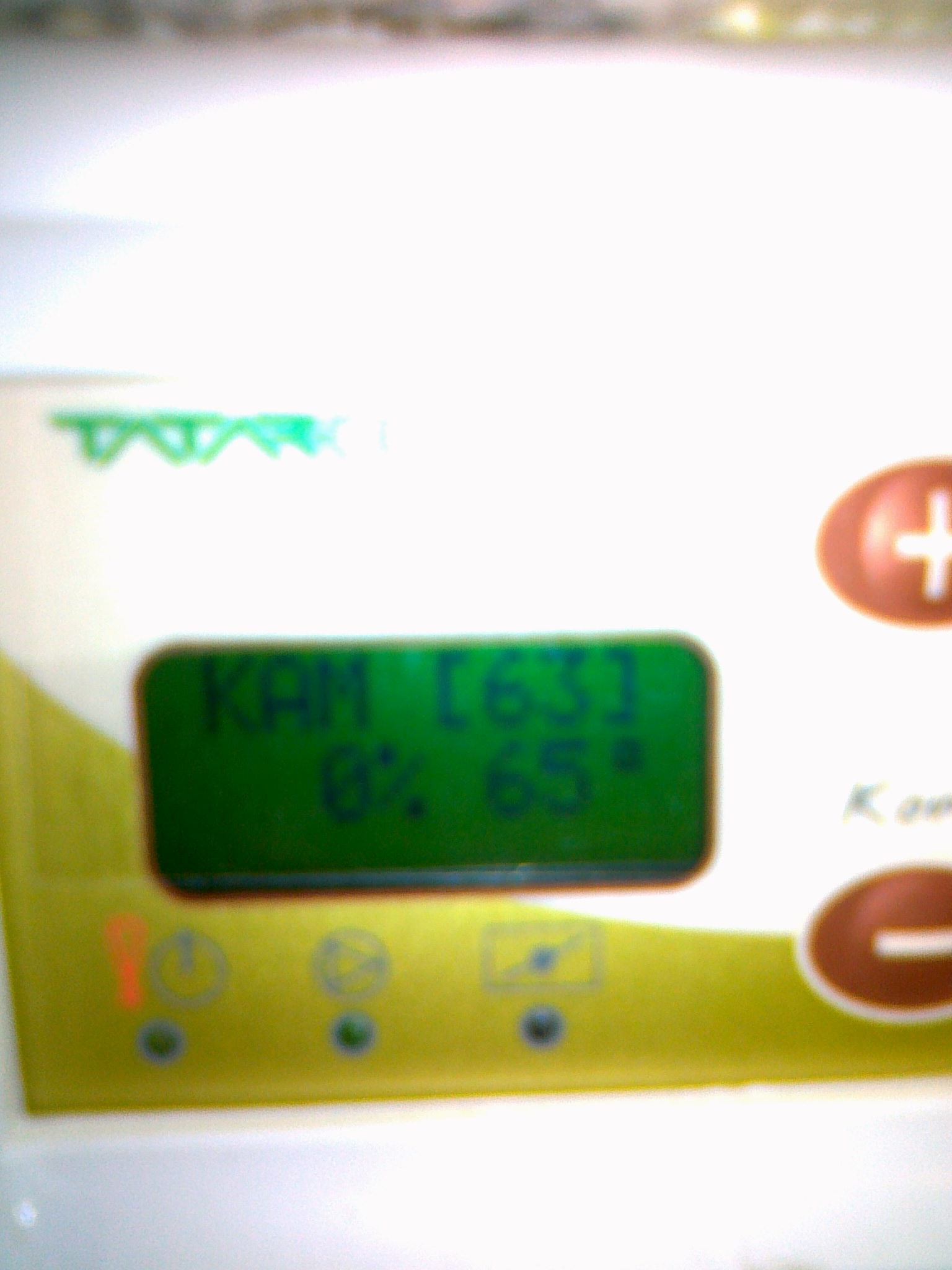

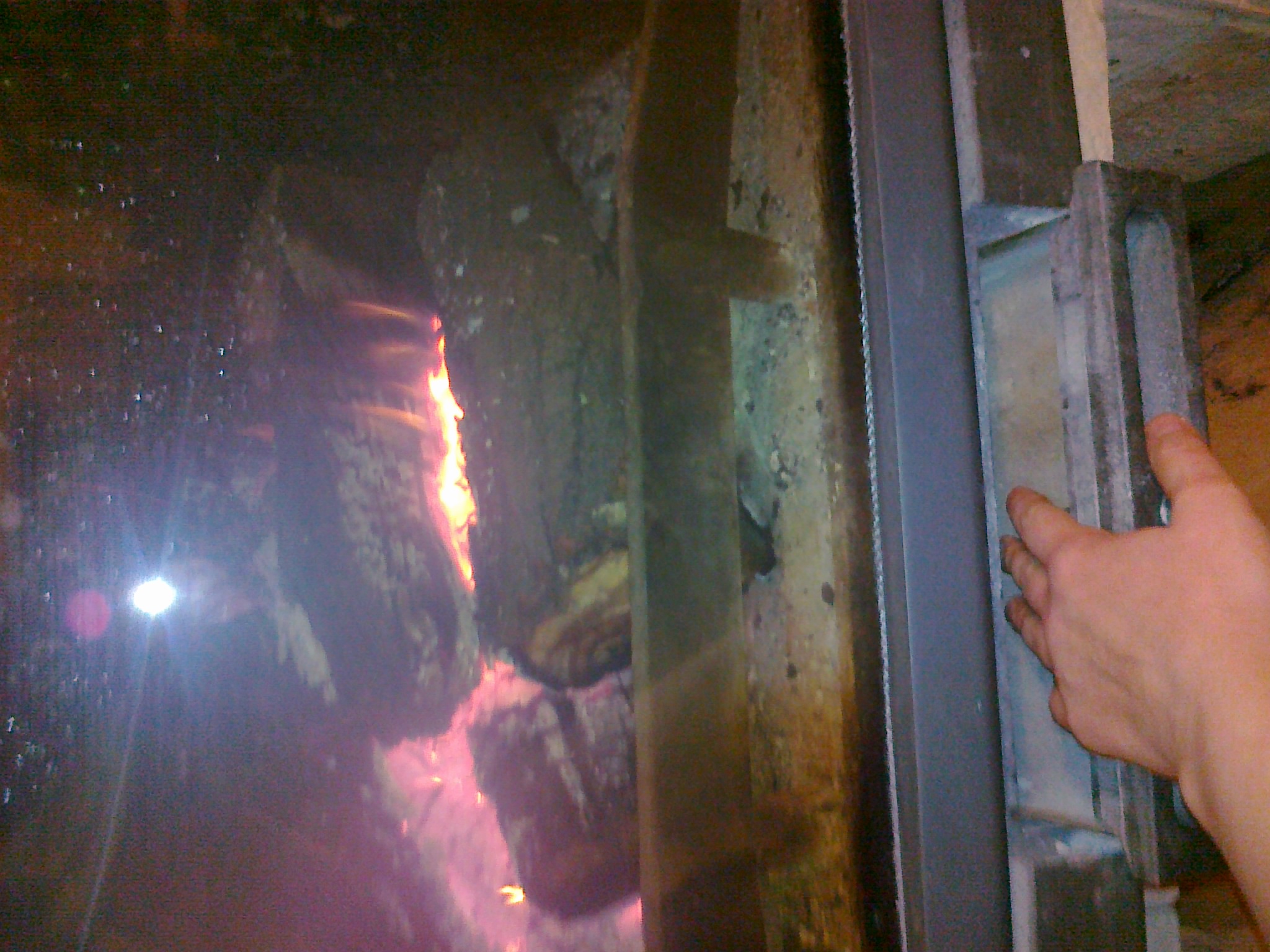

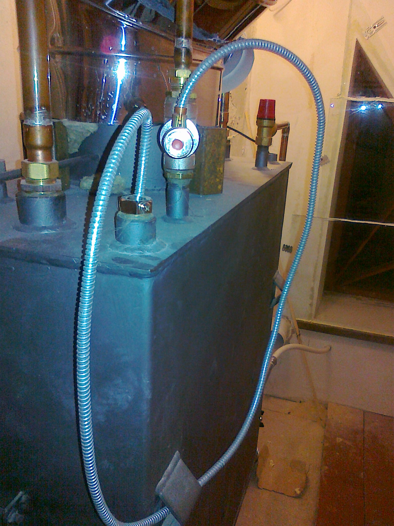

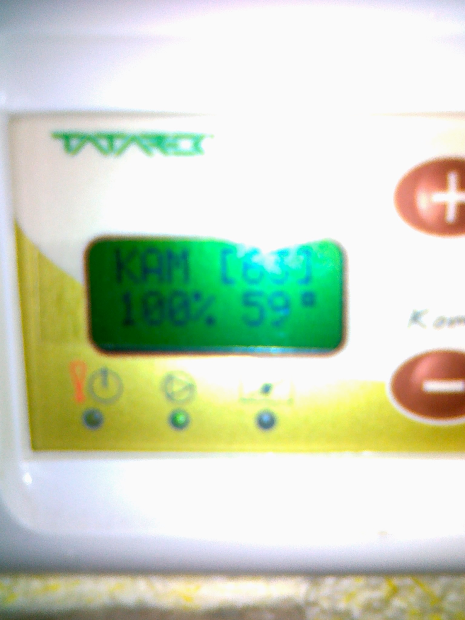

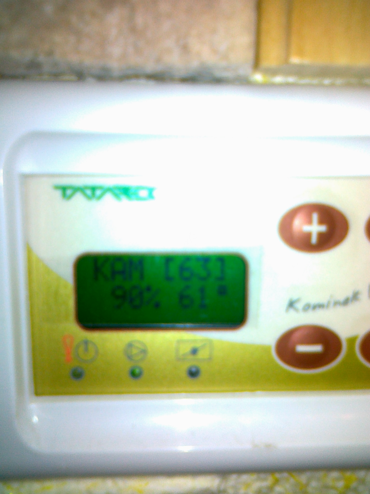

Спасибо за комплименты, господа!
Но вот кто бы объяснил "технарю" как проще фото вставлять на этом форуме? С фотохостингами не очень удобно возиться.
piccy.info/view3/5715032/eda978de35a8401409c7eb424c3162ca/
piccy.info/view3/5714988/01aa8193ed71d5b723b6bb1e97361f30/
piccy.info/view3/5715042/21c9b12545bf81c74958b29716fe0d62/

Какая-то логика у монтажника была непонятная. Обратка выполнена медью. а к теплообменнику идут пластиковые трубы ( надеюсь хоть штаби)

Прошу прощения, но получить высшее образование без среднего мне как-то не удалось. А тому кто не может отличить мокрые дрова от сухих, хорошо бы в парочку байдарочных походов сходить.
Я лично приеду в любую точку Харьковской области и поцелую руку, если Вы без влагомера определите влажность 8%, 15% и 25% трех заготовок ( или поленьев)
Разрешите сослаться на свой первый пост? Оценка камину «5+» и моя, и мужа. Так вот, это его ответ на Ваш вопрос.

Так работает автоматика.Задаёшь температуру воды в котле (в батареях, соответственно). Пока она, практически, не станет заданной подача воздуха на дисплее будет высвечивать 100%. Потом начнёт закрываться. Вплоть до полного перекрытия (0%) Правда, покажет 0%, но действительного полного перекрытия не получится. Это обусловлено щелями в золоприёмнике. Беды опять же на мой взгляд нет, т.к.обычно Т ставим на 60. Т, при которой заявлена аварийная ситуация 80 градусов, но и 95 градусов - тоже рабочая Т котла. При первой аварии (при зауске довели до 80 градусов) подтушили дровишки из разбрызгивателя (это кроме того, что поключили контур первого этажа). Сунулась я, "технарь" тушить из баклажки, так вовремя остановили. Кто пробовал охлаждать двигатель автомобиля холодной водой, тот знает, что бы могло быть. При второй, просто включила помпу и не волновалась.

Каким образом нагар у Вас "сам отваливается" остается огромной загадкой
Фома не допоняла физику процесса и не знает, что если поверхность отопителя любого, но на биотопливе только, не достигнет температуры появления росы, точки росы, в разных источниках 55 - 65 градусов то внутри этой поверхности, точнее на ней появляется обычная вода. Вода с дымом дает смолу.
И, очевидно, в отличии от обычных каминов, сделано так, что все тепло направлено на водяные теплообменники и стекло топки не прогревается выше указанной температуры. Это особенно важно при растопке, а еще больше при затухании. Котел же не работает постоянно.
Я пробовал на своих делать маленькое окошко на двери - мрак. Даже буллерьян отказался от этого. А если в этой ситуации топить сырыми дровами, то о чистом стекле надо забыть сразу.
Второй прокол.
Я много читал форум ДО ТОГО КАК купить топку. Я прекрасно осознавал, что стекло чистым быть не сможет.
НО! При растопке как раз, когда шибер приоткрыт стекло чистое. Прикладывая контактный термометр, тот показывал 100-120 градусов. Нагар и копоть образуются в процессе самого горения, причем в верхнем правом и левом углах. Это не физики, это конструкторы топки "трошки недоробылы"
