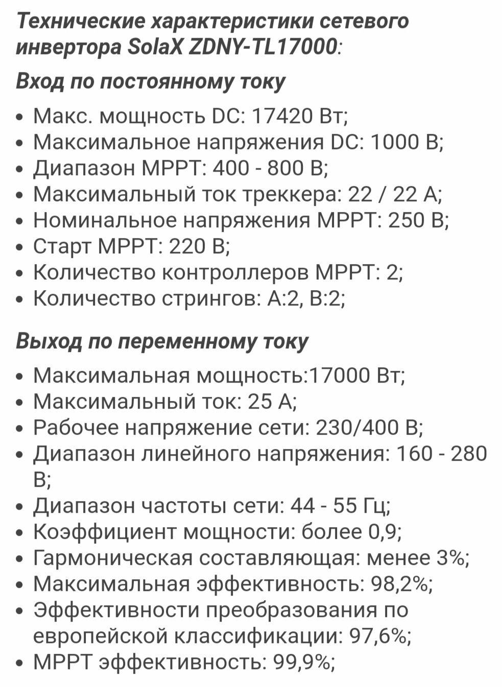

Firetuf Опубліковано: 30 жовтня 2023 Поділитись Опубліковано: 30 жовтня 2023 26 минут назад, volomoto сказал: ціна може бути й більшою, якщо буде хороша стійкість до УФ. З гофрою бавитись не хочеться, бо це треба бавитись, гофра з часом і так розсипеться і втрачається гнучкість. Кабелі не PV-cable (Solar), а також гофра, можуть бути УФ стійкими, але це ще не означає, що вони призначені для ФЕС. Питання: які у вашого інвертора вхідні електричні ТТХ? 1 Посилання на коментар Поділитися на інших сайтах More sharing options...
volomoto Опубліковано: 30 жовтня 2023 Поділитись Опубліковано: 30 жовтня 2023 Тільки що, Firetuf сказав: Питання: які у вашого інвертора вхідні електричні ТТХ? А яке відношення мають ТТХ інвертора до кабеля? Сонячне поле буде мати до 500 В і струм до 15 А, тому будь-який кабель для низьковольтних мереж туди влазить. Основне питання в гнучкості, стійкості до УФ і щоб це була одна ковбаса. Посилання на коментар Поділитися на інших сайтах More sharing options...
Firetuf Опубліковано: 30 жовтня 2023 Поділитись Опубліковано: 30 жовтня 2023 22 минуты назад, volomoto сказал: щоб це була одна ковбаса. Ніт. Тільки сосиски))) 1 Посилання на коментар Поділитися на інших сайтах More sharing options...
Firetuf Опубліковано: 30 жовтня 2023 Поділитись Опубліковано: 30 жовтня 2023 1 час назад, volomoto сказал: А яке відношення мають ТТХ інвертора до кабеля? Саме #шонєнаєсть"! Перше, що попалося в інтернеті. 1 Посилання на коментар Поділитися на інших сайтах More sharing options...
