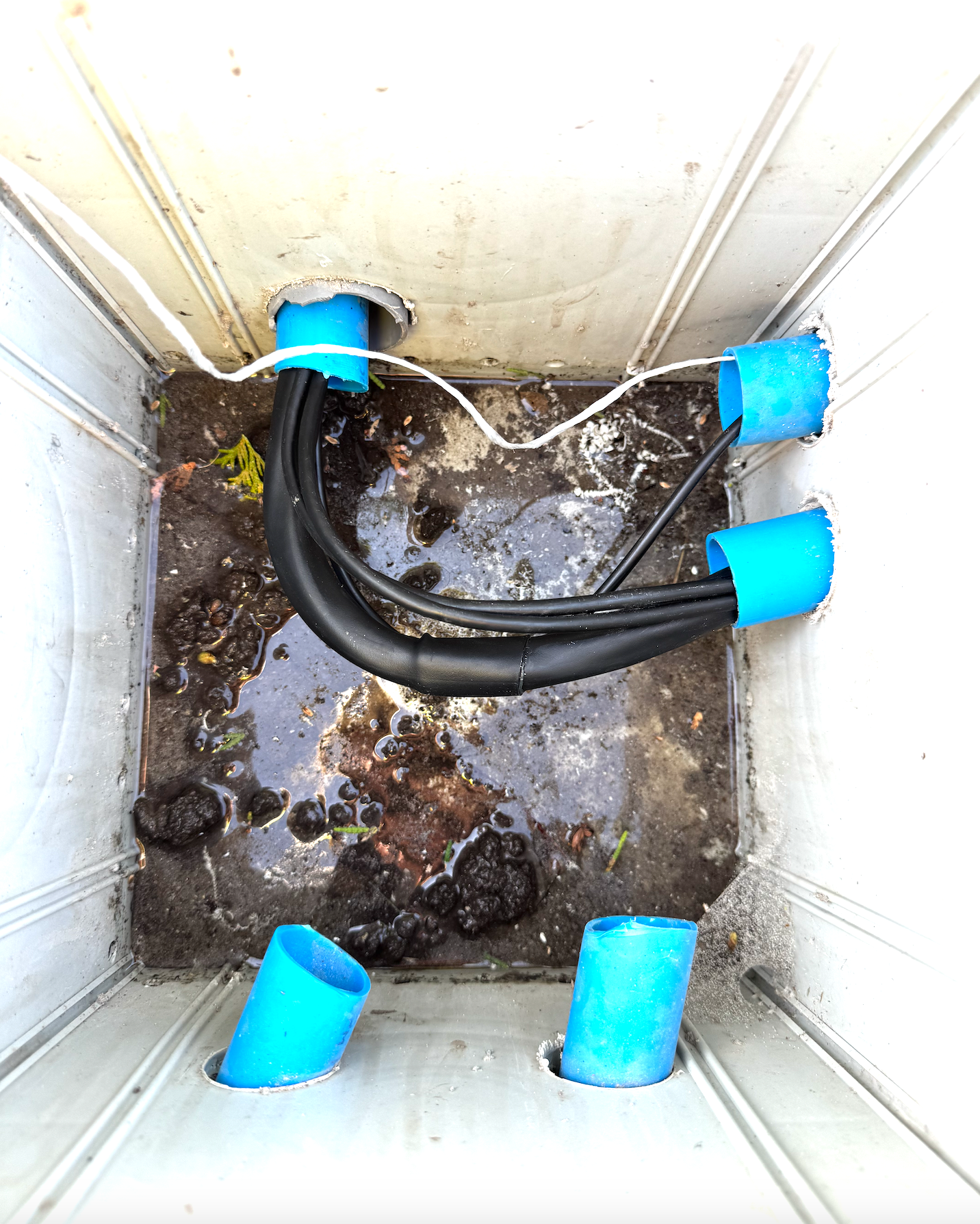

volomoto Опубліковано: 29 липня 2025 Поділитись Опубліковано: 29 липня 2025 Я хочу замінити ввід з повітряного на підземний і кабель буде проходити через комунікаційний колодязь, в якому може стояти вода підчас сильних опадів. Кабелю ВВГНГ може зашкодити періодичний контакт з водою? Посилання на коментар Поділитися на інших сайтах More sharing options...
Vladdi Опубліковано: 29 липня 2025 Поділитись Опубліковано: 29 липня 2025 Цей кабель не призначений для прокладання в ґрунті та у можливому контакті/зануренні у воду. Крапка. Прокладання в трубі/трубці, яка може періодично затоплюватись то теж не для цього кабелю. Посилання на коментар Поділитися на інших сайтах More sharing options...
volomoto Опубліковано: 29 липня 2025 Поділитись Опубліковано: 29 липня 2025 1 годину тому, Vladdi сказав: Цей кабель не призначений для прокладання в ґрунті та у можливому контакті/зануренні у воду. Крапка. Прокладання в трубі/трубці, яка може періодично затоплюватись то теж не для цього кабелю. А який з гнучких може контактувати з водою? Посилання на коментар Поділитися на інших сайтах More sharing options...

volomoto Опубліковано: 18 вересня 2025 Поділитись Опубліковано: 18 вересня 2025 7 годин тому, standov сказав: кгнв наприклад - в тч відкрита прокладка вулична для пересувних механізмів, якщо ще актуально Я розглядав КГНВ, але відкинув його через більший зовнішній діаметр і вищу ціну, ніж в ВВГнг 5-го класу. Місце можливого контакту з водою (десь 3м) просто вдягнув в термоусадку з клеєм. Посилання на коментар Поділитися на інших сайтах More sharing options...
standov Опубліковано: 18 вересня 2025 Поділитись Опубліковано: 18 вересня 2025 1 час назад, volomoto сказал: Я розглядав КГНВ, але відкинув його через більший зовнішній діаметр і вищу ціну, ніж в ВВГнг 5-го класу. Місце можливого контакту з водою (десь 3м) просто вдягнув в термоусадку з клеєм. Можно ще по модному, спец-сіліконом заповнити, якщо це не передбачається обслуговування, типу такого (перше що наггулив) siloplast.prom.ua/ua/p2203404542-silikon-dlya-germetizatsiyi.html Посилання на коментар Поділитися на інших сайтах More sharing options...
