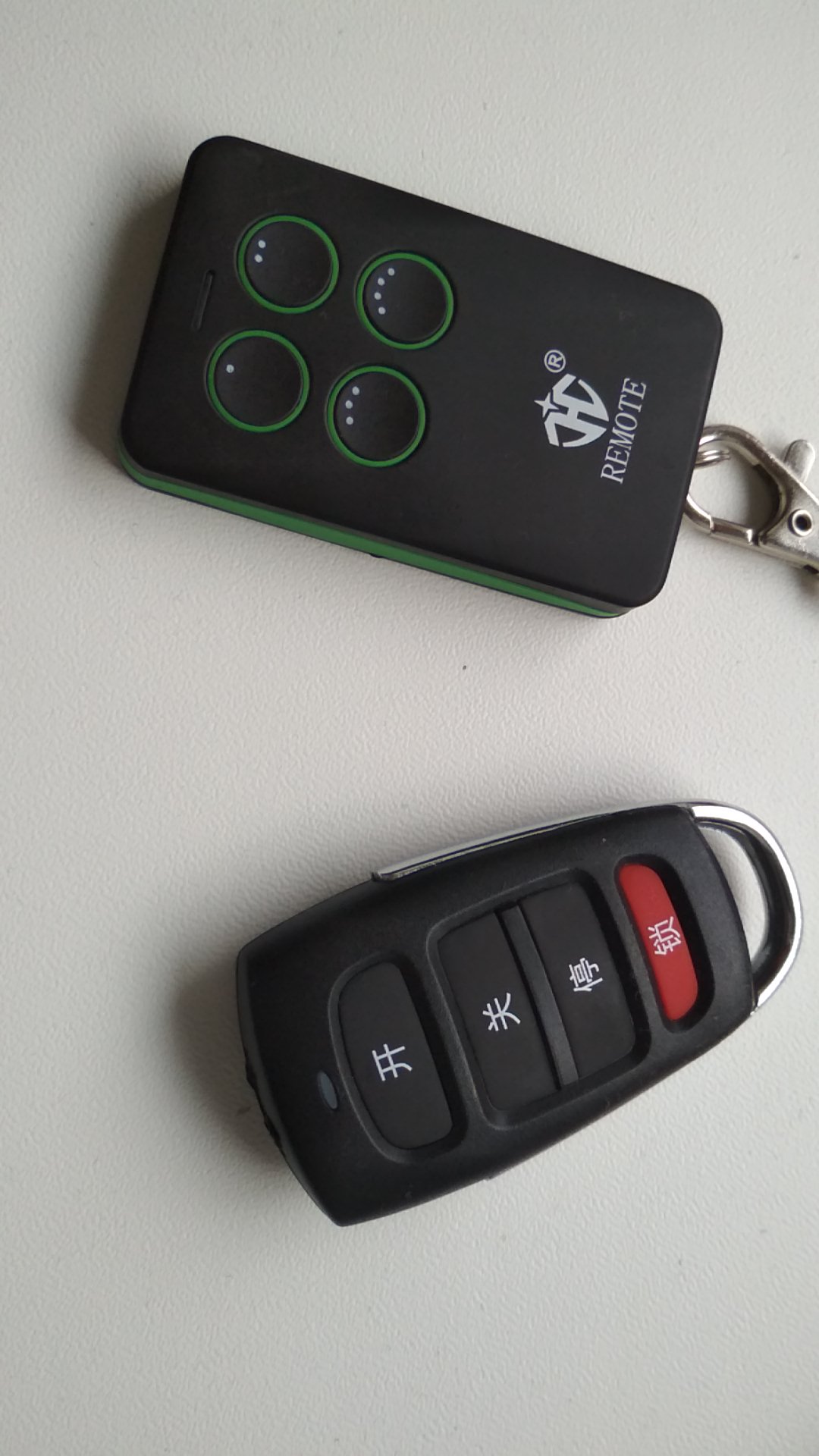

Брал на taobao, сейчас ссылка не активна т.е. продавец уже не продает этот товар (или самого продавца уже - нет), но выглядят вот так:
