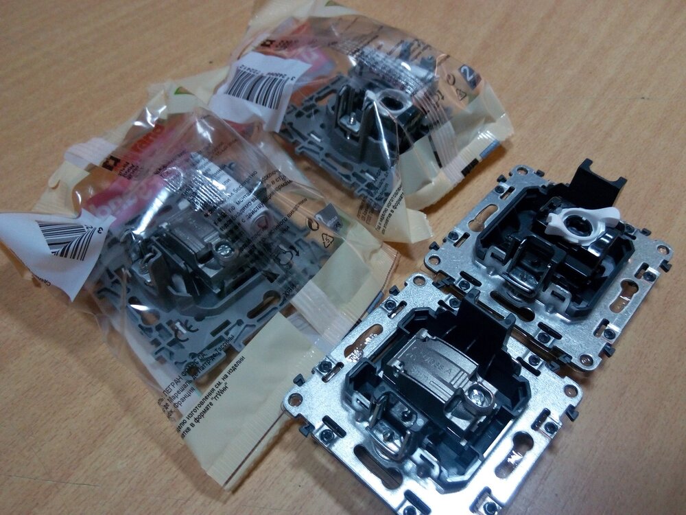

Так какие же тогда ТВ розетки от Шнайдера ставить на концы при подключении нескольких лучей к сплитеру? Код подскажите?
А может у вас сплитер какой нибудь не сплитерный? Типа с выходом не out а TAP? И с ним розетка в 1 дБ в резонанс играет?
А то настращаете а я спать спокойно не могу.
3 разных сплитера результат один. Сигнал гасит. Выходы OUT.
Выходит Шнайдеры редиски в том что вообще НЕ ВЫПУСКАЮТ больше никаких ТВ розеток акромя чем на 1дБ, на 4дБ и на 8дБ?
Пусть выпускает что угодно. Для меня больше шнайдер как производитель розеток и выключателей не существует.
Старая одинарная Легранд в этой же схеме работает без проблем.
Думаю проблема не в 1Дб. А в резисторе на 50Ом. Который не нужен в одинарной розетке.

Вот что касается слаботочки - они молодцы. ТВ и интернет розетки даже в бюджетной Etika (на фото в упаковке) делают французы и ставят механизмы как и в других сериях ( Valena, Celiane), которые в 2-3 раза дороже.
