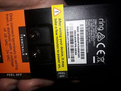

Попал в руки по случаю американский видео звонок
(ring video doorbell pro, если это важно)
К чему его подключить, учитывая что я так понимаю требуется любое напряжение от 16 до 24 вольт, причем переменного тока.
И ничего не пишется по мощности.
Какой лучше блок питания применить?
C мощностью - загадка. Смотрю на сайте ring.com - никакой технической документации...
Думаю, можно взять любой трансформатор на DIN-рейку на 24 Вольта - типа Hager ST313. 16 Вт должно с головой хватить.
