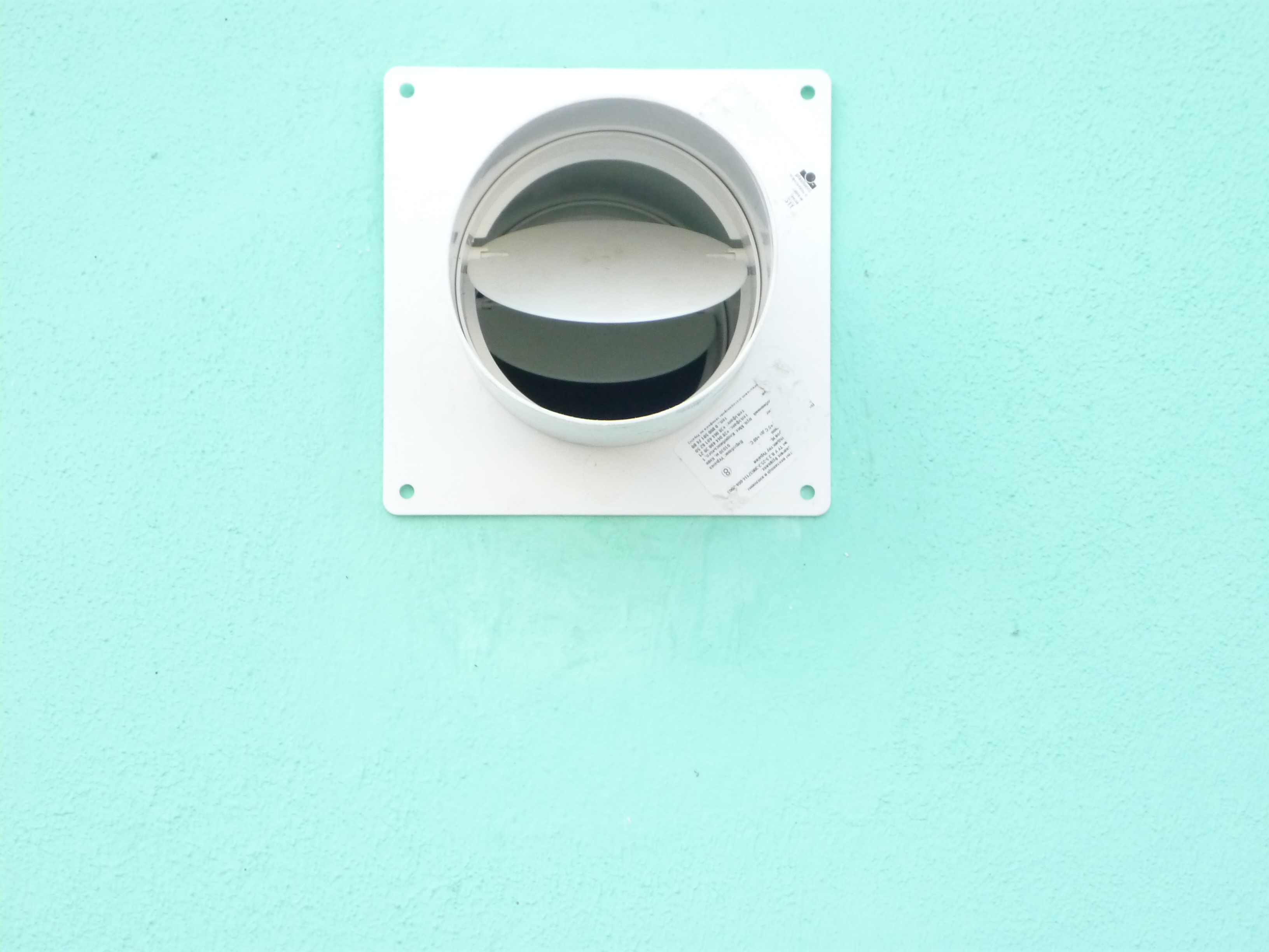

Вент труба будет полностью вставлена в канализационную? С улицы будет стоять клапан тот что с квадратным креплением к стене, а простой ОК с квартиры? Даль что будет идти к зонту?
fifayer, наоборот!
Вот фото, где труба ещё не обрезана:
SanYA-UA,
Ясно, получаеться ОК будет на стену крепиться четырмя дубелями, и что бы его достать будут выкручуваться? А с улицы ОК просто надетый канал. трубу и закрытый сверху сеточной решоткой?
Спасибо!
Я ещё на Олимпиаде-80 на трибунах за СССР болел. :)
На форуме совсем другой векомер. :) А меня на время Олимпиады "выслали" из Киева.
Еще вопрос, не критично ли за ужение на стене в гильзе до 100 мм, зонт имеет 150мм, переходник на 120мм в комплекте был.
А где у Вас на картинке установлен обратный клапан?
Два в толще стены. На картинке не рисовал, т.к. думал, что понятно по умолчанию. Мордально во вложении, ( в ...цатый раз :D ) на квадратный фланец не обращайте внимания, просто такой был в хоз-ве. Вам нужны просто круглые.
как тогда вынимать ОК для ревизии? Или все-таки использовать гофру?
Открываете рев. лючок, рассоединяете воздуховоды на муфте, ту трубу которая идет к зонтику чуть отводите в сторону, вытаскиваете за потолком "уличный" кусок, снимаете клапаны, идете моете под краном. :D :beer:

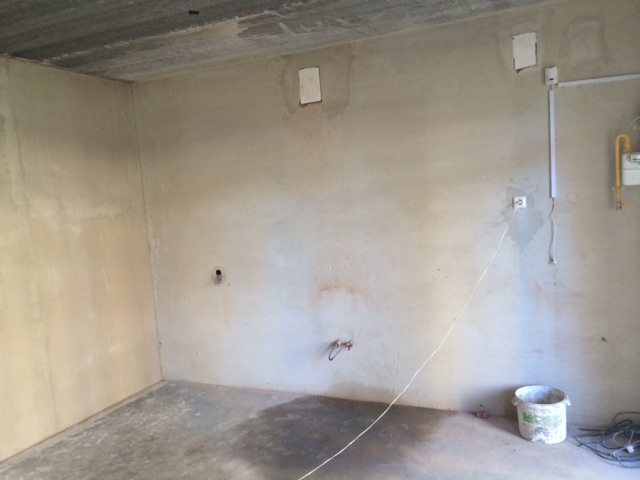

Убедительная просьба помочь в подборе системы вентиляции для кухни в многоквартирном доме (5 этаж 9-этажного кирпичного дома 70-х годов постройки).
Какой диаметр дупла на вытяжке? Круглый? 10-15 см. ??
Круглый 120 мм.
Круглый 120 мм.
Производители вытяжек не советуют сразу ограничивать выход объёмом, думаю, с этого и нужно начинать, - подобрать переходник и трубу на выход вытяжки. Трубу примерно одинакового объёма, ну и красота (круглая/квадратная), и как она будет заходить/крепится к самой вытяжке.
А "сеточек" фирменных vents часто в супермаркетах нету, потому нужно сходить на базар. При установке (а с "сеточки" нужно начинать) заклеить саму сеточку изнутри бумагой, оставив только дупло для воздуховода вытяжки, иначе запах хавки будет весь в квартире.
Лично я ещё клапан самой вытяжки деактивирую - и тянуть будет всегда само только через вытяжку.
p.s.
У меня 15 см дупло, - купил себе 3 м. широкой квадратной + пару метров квадратной узкой на воздуховод. Получилась дома такая конструкция, как "печь в миниатюре". ___/

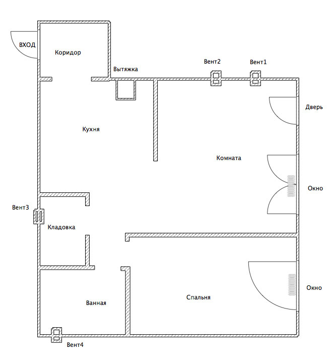

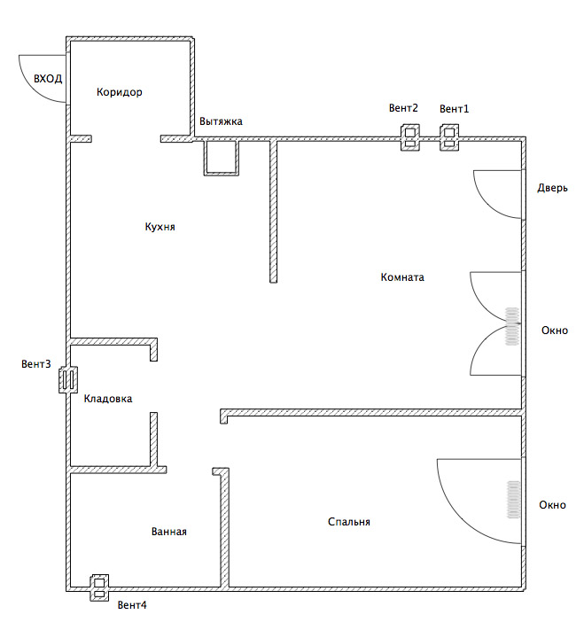

Добрый день
Нужна помощь в правильной разводке вентиляции во время ремонта. 2к квартира на 1 этаже в 6 этажном доме (65кв). Есть 4 вентканала с приличной тягой в каждом.
Вент4 - ванная/туалет - тут все понятно
Вент3 - коморка (изначально была туалетом) - есть идея либо оставить как есть, либо сделать паралельный отвод в кухню для ЕВ (тяга будет как из кладовки так и с кухни).
Вент2/1 - с этими больше всего вопросов. Изначально в том месте должна была быть кухня, но мы ее развернули, оставив мокрую зону в части кухни по планам застройщика, а все остальное перенесли в коридор (изначально коридор был больше комнаты).
Есть идея сделать ГК короб на потолке комнаты по стороне этих двух вентканалов, который позволит заложить плоские трубы вентиляции (204*60) в кухню+встроить точечные светильники.
По одному из вентканалов понятно - в него уйдет кухонная вытяжка. Вопрос стоит по второму каналу - лучше выводить просто вентиляцию в комнату (а ЕВ на кухне организовать при помощи отвода с коморки либо через ОК с вытяжки) либо вести еще один канал на кухню для ЕВ?
Спасибо за советы
Почитал инструкцию к кухонной вытяжке, которую планируем поставить - там мин диаметр воздуховода 120мм, длина до 4 метров, не более 2х колен. Если тянуть для вытяжки из дальнего вентканала - выходит около 4,5м и 2 колена. Зато ближняя шахта позволит получить длину канала до 2,5м, что в теории позволит нормально организовать ЕВ на кухне. Высота короба позволяет прокладывать как плоские каналы 204*60, так и круглые 125...что предпочесть?
У кого какие мысли? :confused:
Забегая наперед, если будут длинные трубы, их нужно будет как-то шумоизолировать? Или ГК короб все шумы скроет?
а если вытяжка от плиты в стене на улицу соседствует с окном спальни и плюс над ней тоже спальня, имеет ли смысл заморачиваться с подобным решением? или пока есть возможность заложить в капитальной стене кухни 2 вент. канала, один для ЕВ и другой для кухонной вытяжки? прошу также учесть, что это будет кухня-столовая-гостинная, то бишь студио, метров 50 квадратурой с высотой потолка 2,8 м. какой диаметр вентканалов нужен, хватит ли 140х140 или учесть больше?
Можно использовать тока один "ближний" канал под ЕВ и кух зонт.
Можно задействовать и оба, ближний под ЕВ, дальний под зонтик, 4,5 метра судьбу матча не решат, все равно вентканал погубит всю производительность..
Если вентиляция т.н. сборная кух. зонтом можете создать проблемы соседям сверху.
Конструктив должен обеспечить возможность доступа для чистки этого хозяйства.
Воздуховод на ЕВ без шумоизоляции, под зонтик лучше наденьте, цена вопроса копейки, т.к. потом за ГКЛ не доберетесь.
При пользовании вытяжкой желательно приоткрывать окно в одной из комнат.
А какой воздуховод лучше использовать для разводки 2х вентканалов? Имеет смысл прыгать выше головы и разводить огромными 150мм круглыми трубами?(если очень постараться можно их спрятать) Или разницу с 125кругом/204плоским особо не заметим? Что в плане потерь на коленах, если сравнивать 125 круг и 204 плоский канал?
Чем лучше сделать шумо/вибро изоляцию пластиковых воздуховодов? Видел некоторые задувают пену между потолком и каналом, некоторые обклеивают вспененным материалом..а что по опыту лучше?
Оба вентканала индивидуальные (6-ти этажные дома, ЖК Липинка в Киеве), соседям хуже не сделаю.
Пересчитывайте по живому сечению. отталкиваясь от выхлопа зонтика. Колена (повороты) ессно дают потери, но выискивать эти блохи при работе зонта на вентканал нет практического смысла. Если зонт по паЧпорту может удалить 1000м3/ч воздуха, то вентканал "съест" большую половину его производительности.
Для ЕВ меньше 125 мм лучше не опускаться, там все очень нежно, но зато надежно. :D
Гуглите "шумоизоляция канализационных труб". Предложений немеряно, что на душу ляжет. :beer:
