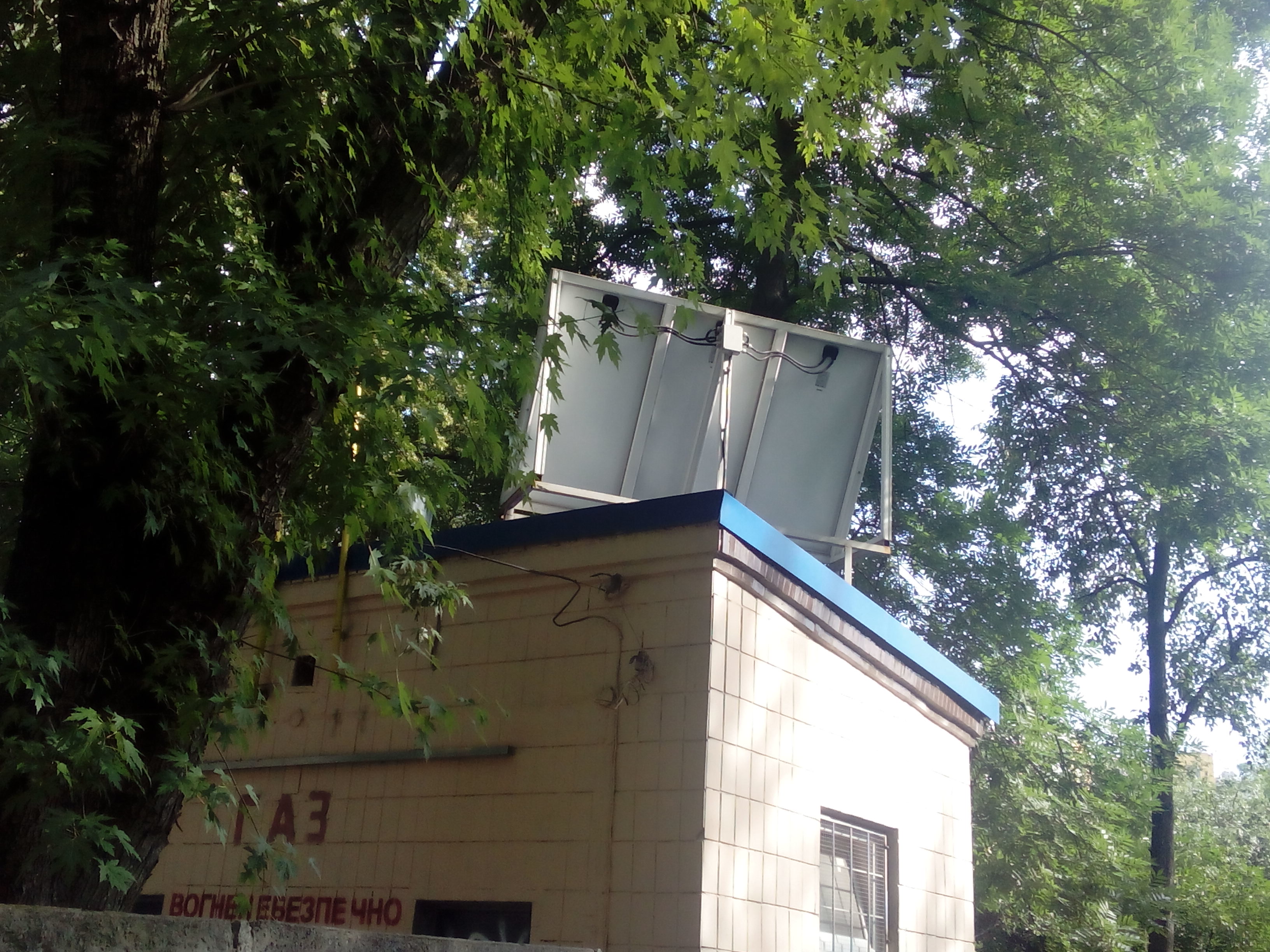

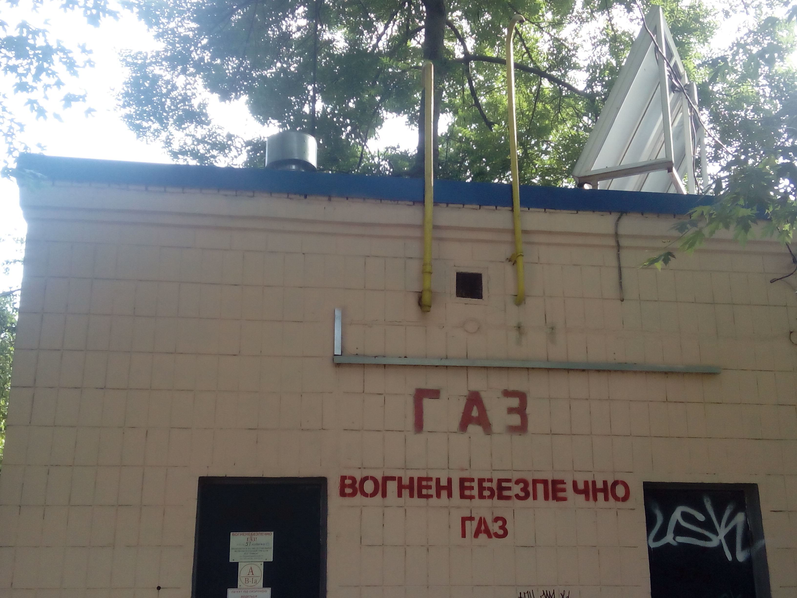

Увидел сегодня уникальный способ монтажа
Фото сделано около 16-00
Наверное защита от перегревп
И оно ещё работает ?, Интересно кто так устанавливал, ведь ветки деревьев панели почти полностью закрывают..
Та то вы придираетесь! :D Оно было установлено ещё когда деревья не выросли. При ленине ещё. Это часть плана ГОЭЛРО! :D

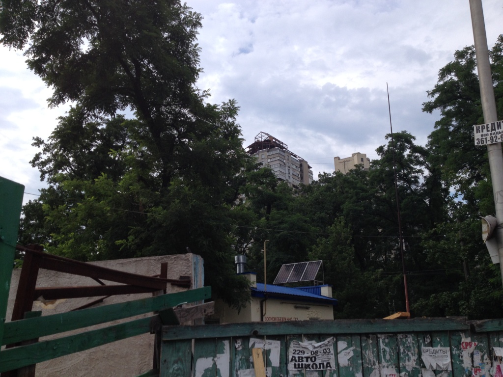

Алаверды, вот еще один пример. Сегодня, метро Житомирская. ЮВ и ЮЮВ блокирован деревом, дерево аварийное и единственное с ЮВ, ну отчего не спилить было, кругом стройка. Взамен пару туй Зеленстрою высадили бы и вопрос закрыт, зато толку от панелей было бы гораздо больше.
Очень интересно, а какая контора все это хозяйство для ГРП закупала и монтировала? Клюевская поди?
Похоже хорошо из бюджета потянули, оборудование дорогое а монтаж выполнен мерзко и бездумно, особенно на фото Konstruktor.
