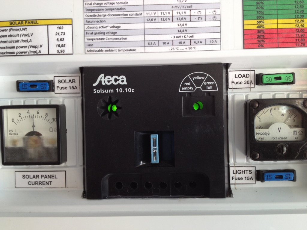

У меня есть вопрос к Уважаемым коллегам!
Вопрос по сути наверное очень простой, но я застрял с ответом сам себе, как это не прискорбно :-(
Мы много обсуждали контроллеры заряда МРРТ, знаем уже много о них, а о PWM давно не говорили и мой вопрос касается именно работы классического PWMа.
Давайте представим две цепи подсоединения к контроллеру: СП/контроллер и контроллер/АКБ. СП подключаем мощностью 100В, расчетное напряжение 12В.
Пусть ЭДС подключаемого АКБ будет ровно 12В, разряжен.
Панели дают полную мощность, ТТХ на Pmax - Vmp 16.95V, Imp 5.96A
Значит, в цепи СП-контроллер напряжение и ток равны ТТХ панелей, а в цепи контроллер-АКБ напряжение 12В а ток заряда каков? Если учесть, что мощность панелей 100Вт - то я правильно предположу, что ток должен быть 8,34А?
Тоесть, суть вопроса в том, трансформирует ли PWM контроллер излишнее напряжение панелей в дополнительный зарядный ток?
В первой версии моей системы был установлен контроллер заряда STECA Solarix 48V, с ЖКИ дисплеем, там выводились параметры тока СП и тока заряда АКБ. Они существенно отличались в зависимости от степени заряда АКБ.
Спасибо

PWM (ШИМ) - это обыкновенный ключ - только то, что может выдать панель по току, идёт на заряд АБ, т.е. никаких 8,34 А не может быть, не больше 5,96 А, как указали, а вот если будет МРРТ, то увеличение зарядного тока возможно, и в случае для 100 Вт модуля Вы можете наблюдать на ЖК входящие параметры по модулю 16,95 В и 5,96 А (указанные Вами) и выходные по заряду АБ примерно 14,8 В и 6,28 А. Вот такие дела, но это ещё только один из плюсов МРРТ контроллера.

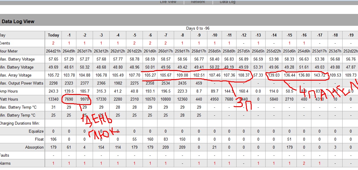

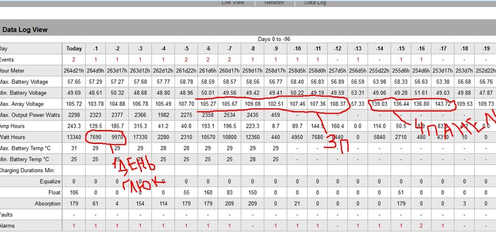

12 панелей лдк 240. Угол 43градуса. Тристр мппт 60
Вчера 17330втч
Сегодня 17660втч.
Вычитал о каком-то датчике контроля напряжения на акб непосредственно, а не по проводам, где 50 ампер гуляет. Нужно подкючить. Тристар обновил, почему-то, в логах пишет каждый день аларм и евентс -контрол вас ресет. Нужно настройки его поковырять. И вис пару раз вебсервер на логах, хотя через мс вью все работало. В принципе полет нормальный, ждем зиму с веерными отключениями света. Закрадывается мысль о ветряке на весну, и докупить панелей штук 6 на собачью будку. Прийдется еще контроллер докупать. За ночь напряжение на аккумах ниже 50 вольт не падает, с сети ничего не добирает. Пока полная трансформация, даже днем с конденционером.
Скажите тогда какое выходное напряжение тогда при таком токе а? Мощность на выходе не меняется.
Тогда мы можем констатировать, что 100Втная панель подключенная через ШИМ - не 100Втная?
Если Imp 5.96A умножить на максимальное напряжение после контроллера (14,4)-то мощность такой панели 85,82Вт? Или я неправильно понимаю что-то?
ПС. Я пока из маленькой системы вытянуть больше 5А немогу, угол установки крутоват - 62 градуса.

Хороший результат!
У нас с Вами похожие системы, мощность примерно одинакова. У меня 3330Вт панелей, контроллер такой же.
Датчик напряжения - провод сечением 0,5мм/кв, подключаемый к Тристару и клеммам АКБ. Нужен как рыбкам зонтик, так как с контроллера мощность мы не отбираем и падения напряжения на кабелях Тристар МППТ-АКБ нет. В Тристаровских ПВМах есть возможность утилизации излишков выработки через контроллер, возможно эта опция придумана для них и осталась в МППТшках. Но, поскольку, подключить не сложно - воткните на всякий случай.
Control was reset - сброс контроллера за текущий день, вызывается отключением контроллера, нажатием кнопки reset или (возможно) багами контроллера.
За Alarm не переживайте, три последовательно соединенных панели дают напряжение в точке МП подходящее к пределу позволенному контроллером, вот он и ругается. Это у всех тристарщиков так...
Забыл написать главное.
Никакой монополии на ветку нет, все соображения, наблюдения и замечания приветствуются, только одна простая просьба. Собачиться ненадо пожалуйста! Тут собрались в основном грамотные люди, которые могут дать нужный совет в нужное время, если он конечно понадобится. И, возможно, Ваши наблюдения будут очень нужны кому-то, читающему эту ветку. Нам мало негатива в Украине сейчас?

Хороший результат!
Думал добрать 3 еще - но сильно много получается, 3600, переживем зиму, у нас они очень солнечные случаются с снегами, читал, панели себя могут в неадекват вести при минусах (выроботки более 100% - проверим эксперементальным путем)

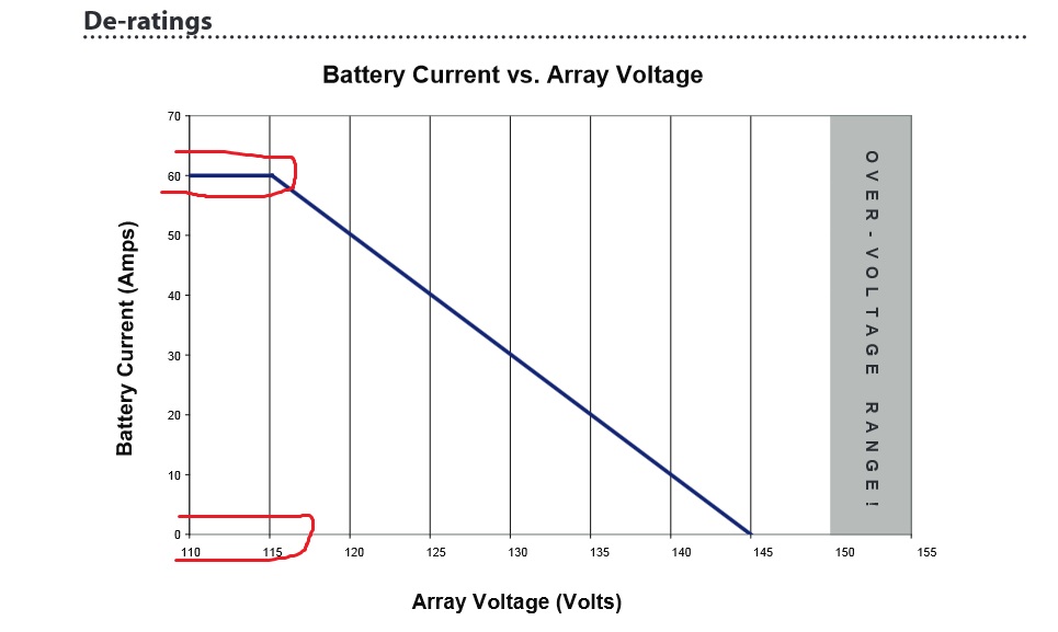

Вот здесь буду спорить - сейачс в основном свет идет с упсов в режиме генерации, тристар-упс-аккумы(1м-1.8м-3м)по аккумам это дальний клемник, соединение 25мм\кв чтоб дальше не развивать, сейчас все режимы насыщения абсорций и заряда делает тристар - ему желательно знать точно сколько вольт на аккумах - практика, есть тестер с 3 знаками после нуля, пробегусь промеряю напряжение на клемниках всех устройств - отпишусь.
Началось с прошивки 2014 года тристара, там в мануалах у них встречалось, что они задействуют (модное слово фьюче) дополнительные зоны памяти контроллера, для возможности работы его с ветроустановками (недавно попробовал сделать конфиг с нуля в мсвью, залил и перенастроил, посмотрим, час то ответ на поверхности)...
В этом же году вышел и их мануал новый, подправили, заметил по таблицам ттх, видать на основе экспериментальных данных - поправки, в картинках вам выложу, от ошибки большого напряжения ушел, тоже методом проб и ошибок, и еще мотивируясь таблицами кпд контроллера при разных Vmp. (прилагаю для ознакомления)
Подключите к Вашей 100 Вт-ной панели ТЭН на 1 кВт и замерьте напряжение - 2-5 В будет хорошо и, следуя Вашей логике, умножим на ток 5,96 А, получим вообще 12 - 30 Вт; напряжение уходит на внутреннее сопротивление аккумуляторной батареи - в зависимости от степени заряда оно (сопротивление) изменяется.
Вам надоела Ваша система - ушли на 100-Вт-ные :)?,
да , уменьшайте угол, но 5,96 А получите только при условиях STC (стандарт тест кондишионс), а не при условиях эксплуатации на улице, там об этом обычно пишут на шильдике...
Удачи :)
Если не возражаете, немного уточню. Зарядный ток изменяется согласно внутреннему сопротивлению АКБ, и чем больше заряжена батарея, тем больше она сопротивляется запихиванию кулонов.
