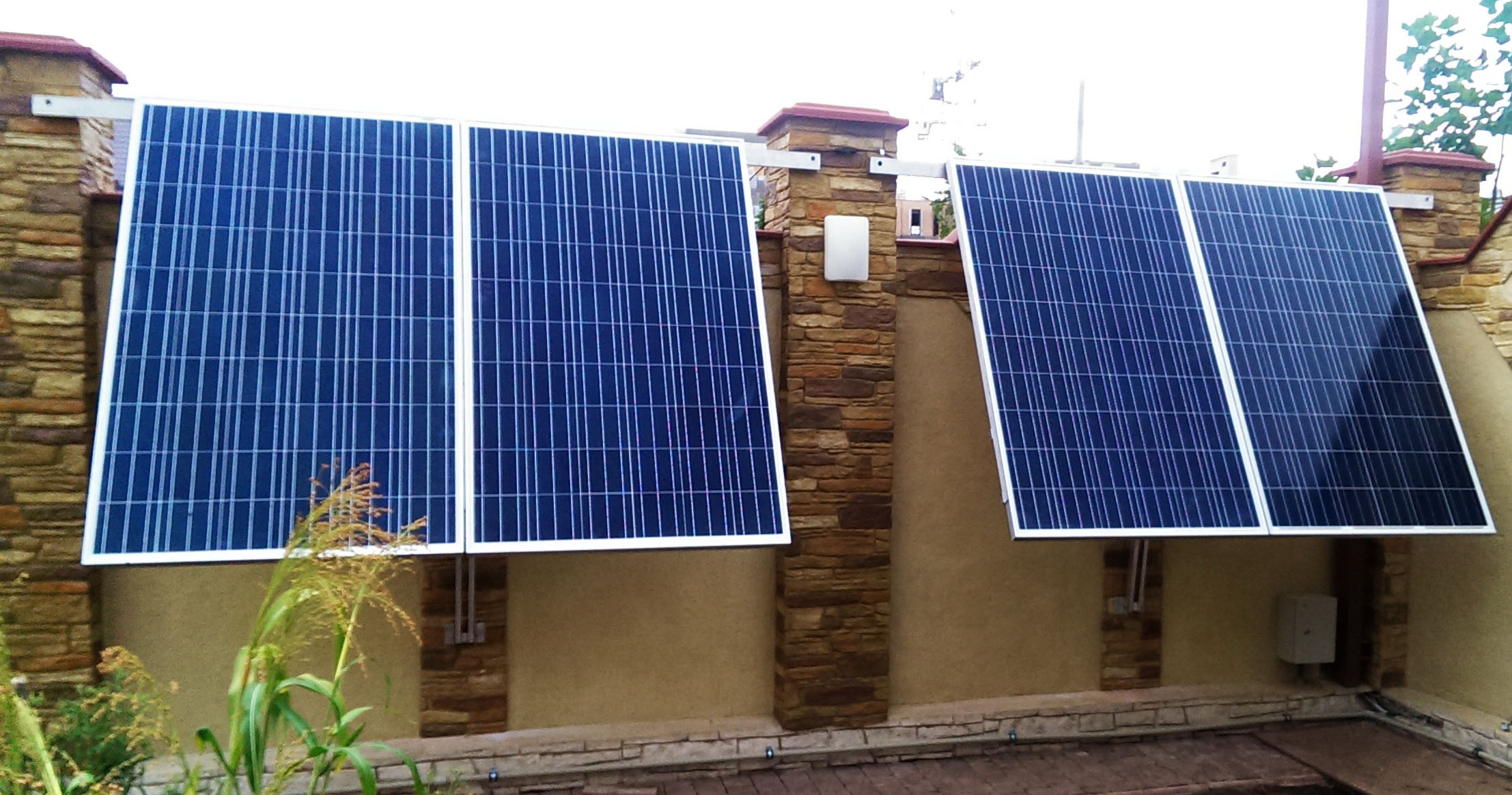

Ну если только так, то не помешает антивандальная защита тыльных частей ФЭП, которые в настоящее время легко доступны с другой стороны забора.

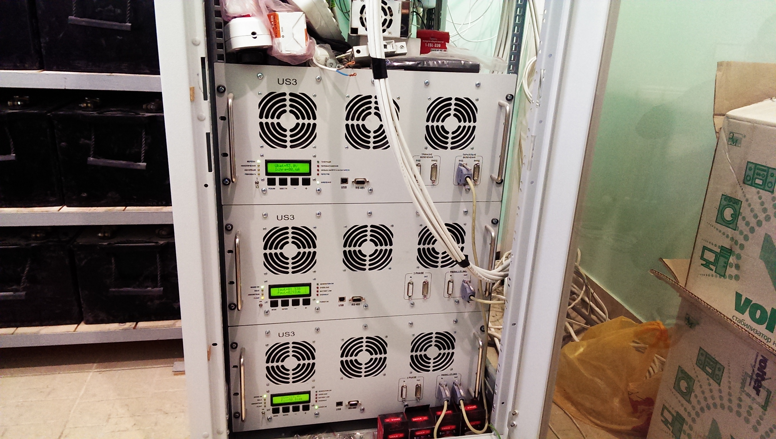

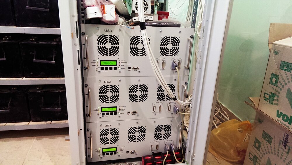

Wildray, скажите а что это на фото за Hollywood такой:)

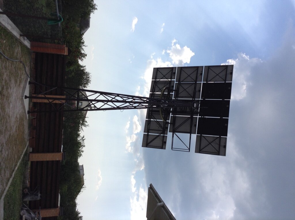

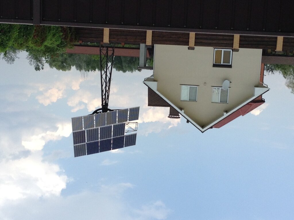

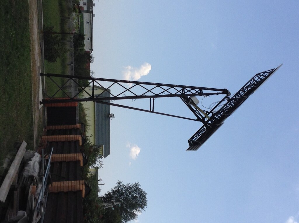

Антивандальный и не только способ установки ФЭП:flag1:
:Dодну панель Здуло. У нас с ветрами не шутят-море рядом, и по дворам не шарятся Вандалы.
Следующее- ветряк и модернизация хранения электричества, есть кое-какие мысли.
:shock: Считали, какой получается крутящий момент на ж/б основании, при фронтальном порыве ветра 20 метров в секунду?
а она похоже как ветряк - по ветру стает:lol:

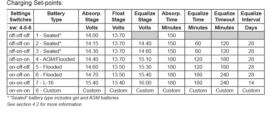

начение выбора аккумулятора, заряд первичный до 14.6
Многовато. Лучше поставьте правильное напряжение и балансир на каждый отдельный акк.
Вариант №3 и самый идеальный покупаем у них же ЗУ 48В выставляем нужный ток заряда аккумов и вперед.
100% самый простой и самый технически правыльный способ, но лучше отдельное ЗУ на 12v . Всякие плавные пуски это не то.
правильная зарядка изначально ограничивает максимальный ток и держит на одном уровне до периода когда батарея зарядится и ток начнет падать и ограничивать не нужно.
Сейчас стоит как 5 в таблице там и есть 14.6
ТО...-ЕСТЬ.... US3 - не правильная зарядка, устройство не правильное?!? Уважаемые, какие зарядки на 12 вольт, какие внешние зарядки на 48В, слова впереди мыслей, если блок собран аккумуляторами 250 ампер х4 чтоб получить 48 вольт, и потом в паралель пусть будет 4 стойки - 1000 амер, какое будет устройство, чтоб хотябы на них в таком вольтаже ампер 50 кинуло.
Начнем с начала, с генераторами и инверторами - решения нет (другой инвертор, инверторный генератор - разве что.)
ОПТИМИЗИРОВАТЬ работу нескольких устройств...... определились, заканчивать желательно кислотные аккумы напряжением 14.6, не разряжать (кстати, рекомендации ГОСТа - 10.5 - 10.8 вольт(1.75-1.8в\банка)) (Минимальное напряжение стоит по заводу 44 вольта, 11 на аккуме, с учетом разбаланстирования работы 4 последовательных) - ДАЛЬШЕ, мыли....

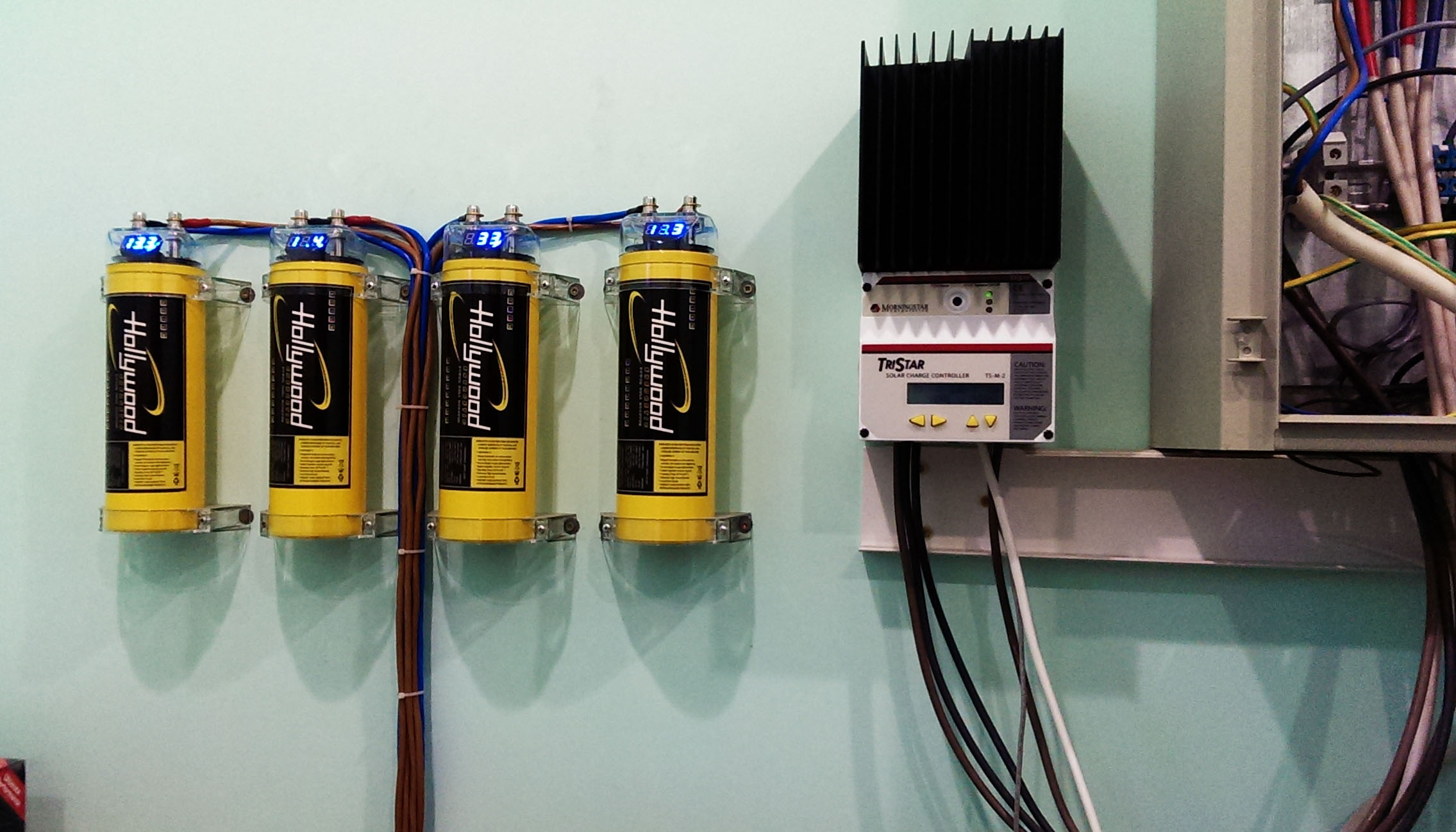

Wildray, скажите а что это на фото за Hollywood такой:smile:
Очень удобная такая штучка ;) одной из функций - вольтметры, которые паказывают распределение напряжения конкретно на каждом конденсаторе.
Я так понял вы в таком режиме и эксплуатировали? этот режим для выравнивания заряда, а не для постоянной эксплуатации. Делается раз в неделю при постоянной эксплуатации, когда нет балансиров или отдельных зарядок на каждый аккумулятор.
Не путайте не правильное устройство и не оптимальное использование некоторых функций.
Какая разница как собран блок это ничего не меняет. А про зарядки 12 V нужно поспрашивать и поинтересоваться на другом форуме.

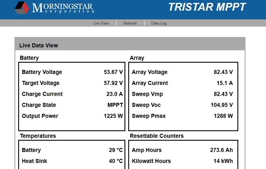

Итак, пока не ответили о монополизации данной ветки, день ветреный, но солнечный, панелей уже 12 (подключал в последовательность по 3 штуки - в параллель 4 секции) - информацию брал с оффициального сайта тристара
www.morningstarcorp.com/string-calculator#manufacturer=472&module=9826&product=23&vmin=48&vmax=59&tmin=-10&tmax=40&tminunits=c&tmaxunits=c
Максимальное значение выработки видел 2650 Вт\ч в 2 часа аккумы ушли в абсорцию, потребления столько нет. Нужно оптимизировать дальше, а вот новое чудо - ВОЛЬТЕР, Начал себя вести неадекватно.
