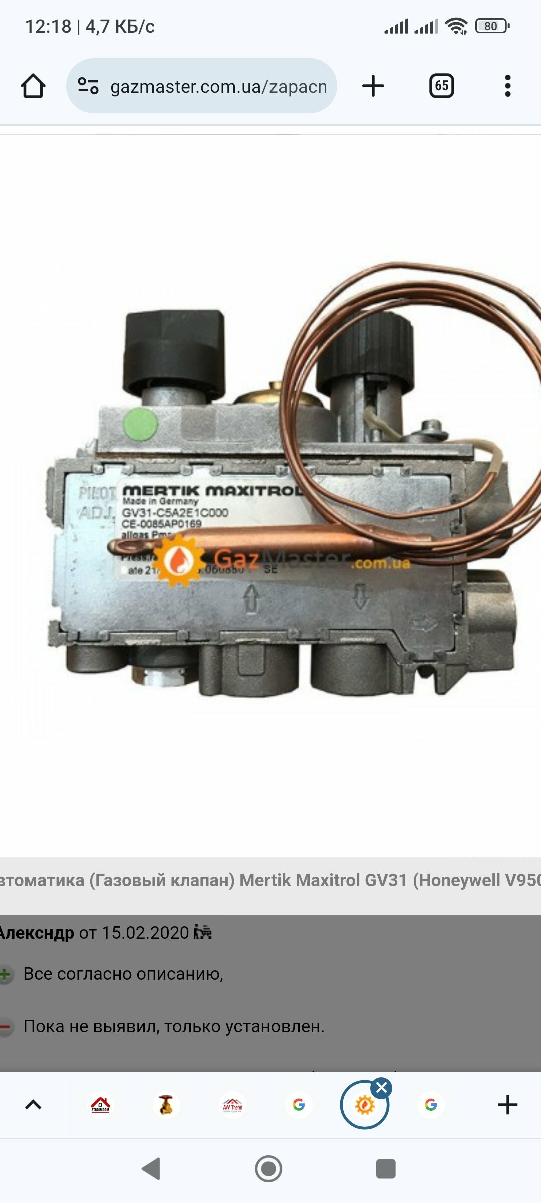

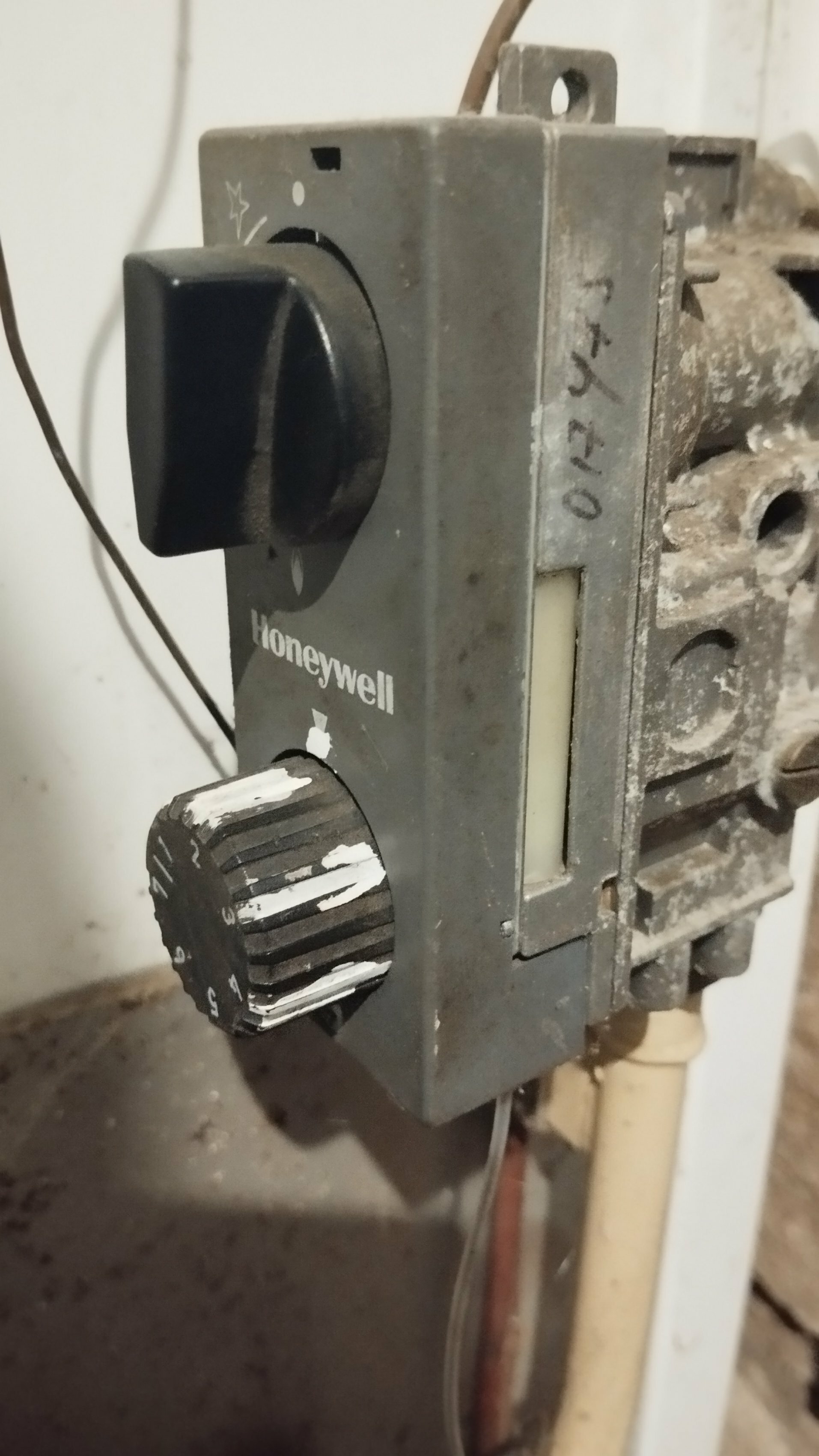

1 час назад, SAN67 сказал:
Ваше здание не относится к энергоэффективным
почему? оно с ног до головы в шубе.
автоматика хоней.вел
надо поменять на другую? какую то немецкую
на фото видна немецкая автоматика для котла. с виду как моя. после замены на ее сразу упадет расход газа?
gazmaster.com.ua/zapacnie-chacti-dlya-gazovix-kotlov/zapchacti-honeywell/avtomatika-gazovii-klapan-mertik-maxitrol-gv31-honeywell-v9500g-v5474
2000 грн.

1 час назад, Olesa сказал:
Это ничего не даст. Не заморачивайтесь этим.
