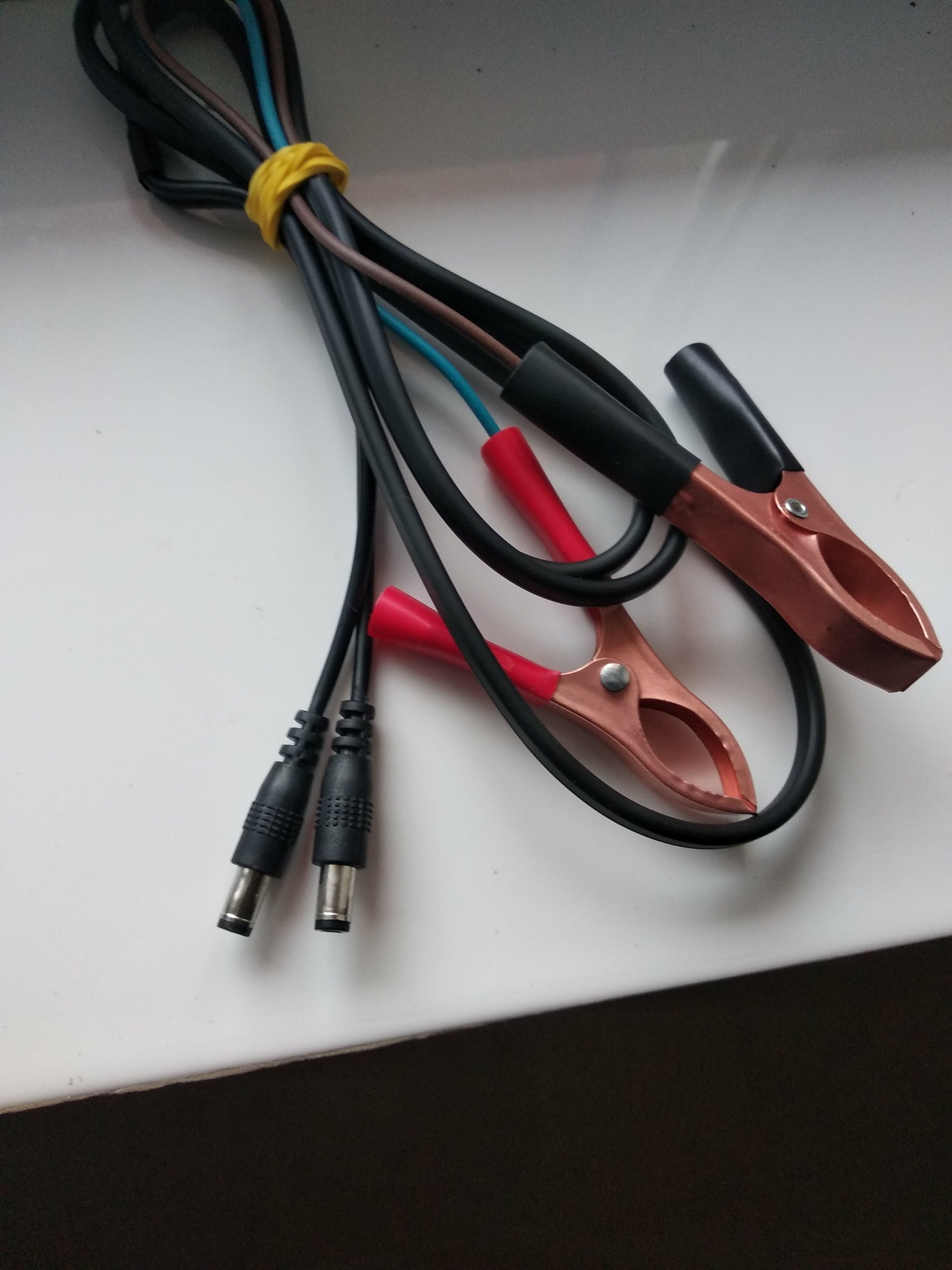

Купил такую штучку, и заказал обычный АКБ для авто.
Но измерил мультиметром напряжение что подается на роутер, и оно 9в.
Можно подключать напрямую или сгорит!?

2 часа назад, InSAn сказал:
В АксіомПлюс, зазвичай, якщо є на сайті - то є і в наявності на складі.
Нет у них ничего. Все закупное. Брал простые позиции с примечанием "в наличии". Ничего нет. Тупые отмазы манагеров. Деньги вернули только через полгода. Отзывы почитайте (только не у них на сайте).
  • Сумно 1
1 час назад, DimaF сказал:
во первых надо не перепутать полярность ,а вы ее перепутаете рано или поздно точно. это человеческий фактор и его надо исключить.
 например онушка (Абонентский терминалы (ONU) ) сгорит при несоблюдении полярности точно. примеров масса. неоходимо в разрыв поставить диод , но нем будет падение напряжения , но это обычно не страшно, но эффективность снизится.
 во вторых я бы не советовал так делать , так как обычно питание ( например в простых тп линк да и не только )  для работы самой схемы организовано так ,что на входе стоит дс - дс преобразователь. обычно степ  даун.  там есть шимка к примеру MC34063 так вот все пляшется от ее даташита.
 если перевести на понятный язык , то  должен работать , но может и выйти из строя ,все завсит от того как и на чем организованно питание.
  поставьте модуль степ даун и не мучайтесь. это просто. примеров в сети миллион,на ютуб в частности.
3 часа назад, DimaF сказал:
У меня тплинк на 9в работал как от 7в, так и от АКБ 12в месяц, потом поставил понижайку на 9в
Только что, looncap сказал:
Напрямую!?
1 минуту назад, DimaF сказал:
Напрямую
Да, в ноябре когда начали отключать сутками, на работе нужно было запитать "проходящий")) роутет, то первый день тупо разломали батарею от ноута и на двух 18650 он работал часов12( пока не отключили), потом подключили к авто АКБ напрямую и так работало месяц. Так как от этого роутера зависит инет на других этажах, на всякий случай поставили понижайку
  • Дякую 1
да ,все работает напрямую ! если речь идет о тп линк дешевом .не сгорит.

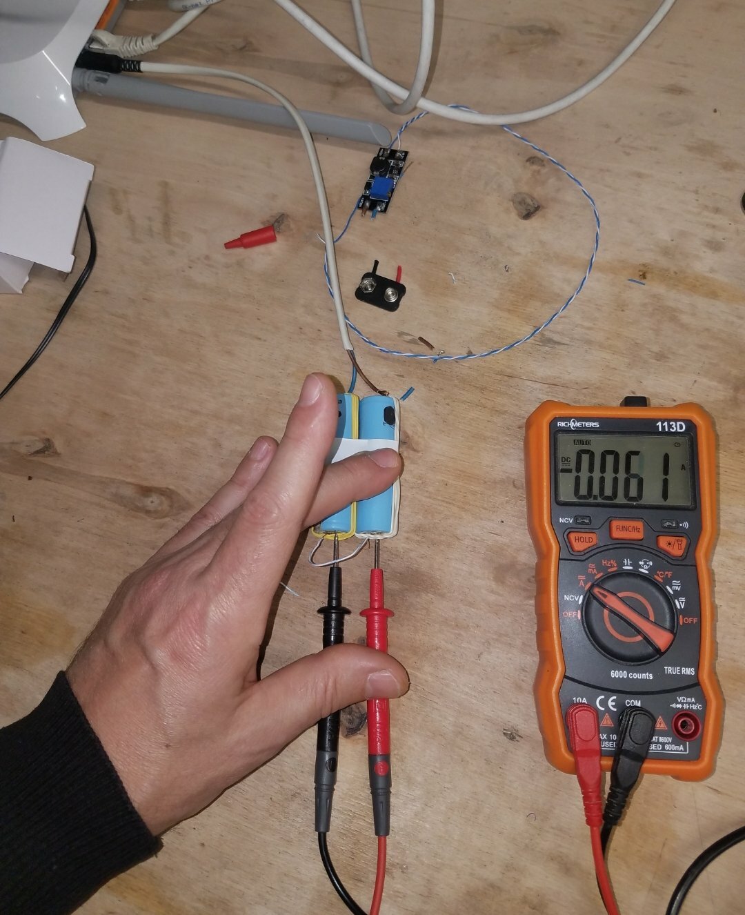

24 минуты назад, Made in USSR сказал:
 печалит...жрет много ( по крайней мере блок питания 12 вольт и на четыре ! ампера ),мощный зараза , будет доп  нагрузка  на ИБП , ну я думаю моя аб на 200 а.ч потян
Если бы я всему верил.....)
НО!!!! На столе виднеется повышайки, думал от повербанка запустить, выставил 9в и не заработало
