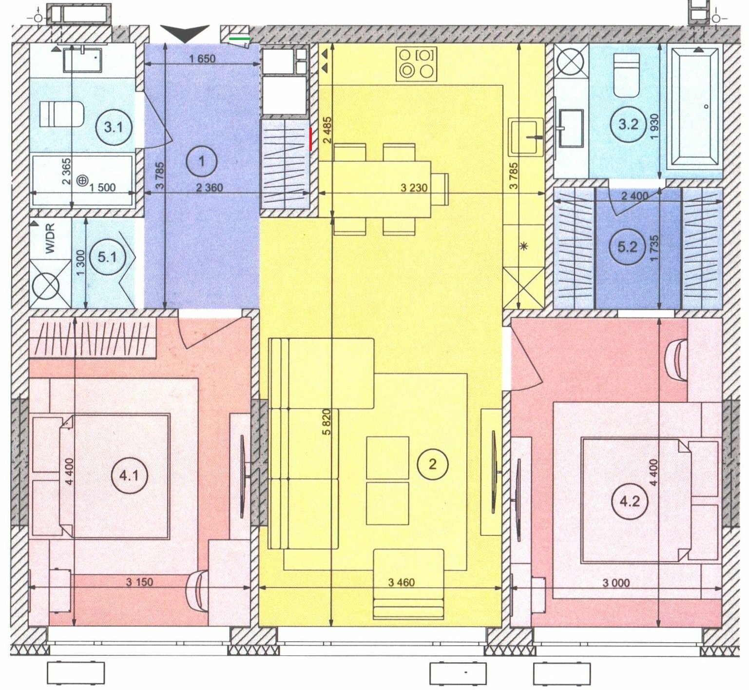

В 28.06.2024 в 23:07, Допитливий сказал:
правильно/краще розмістити електрощит?
Правильно/краще там де він не буде вам муляти око і де мінімальна дистанція до усіх розеток (економія кабелю). А де це чарівне місце в будинку відніше лише власнику будинку

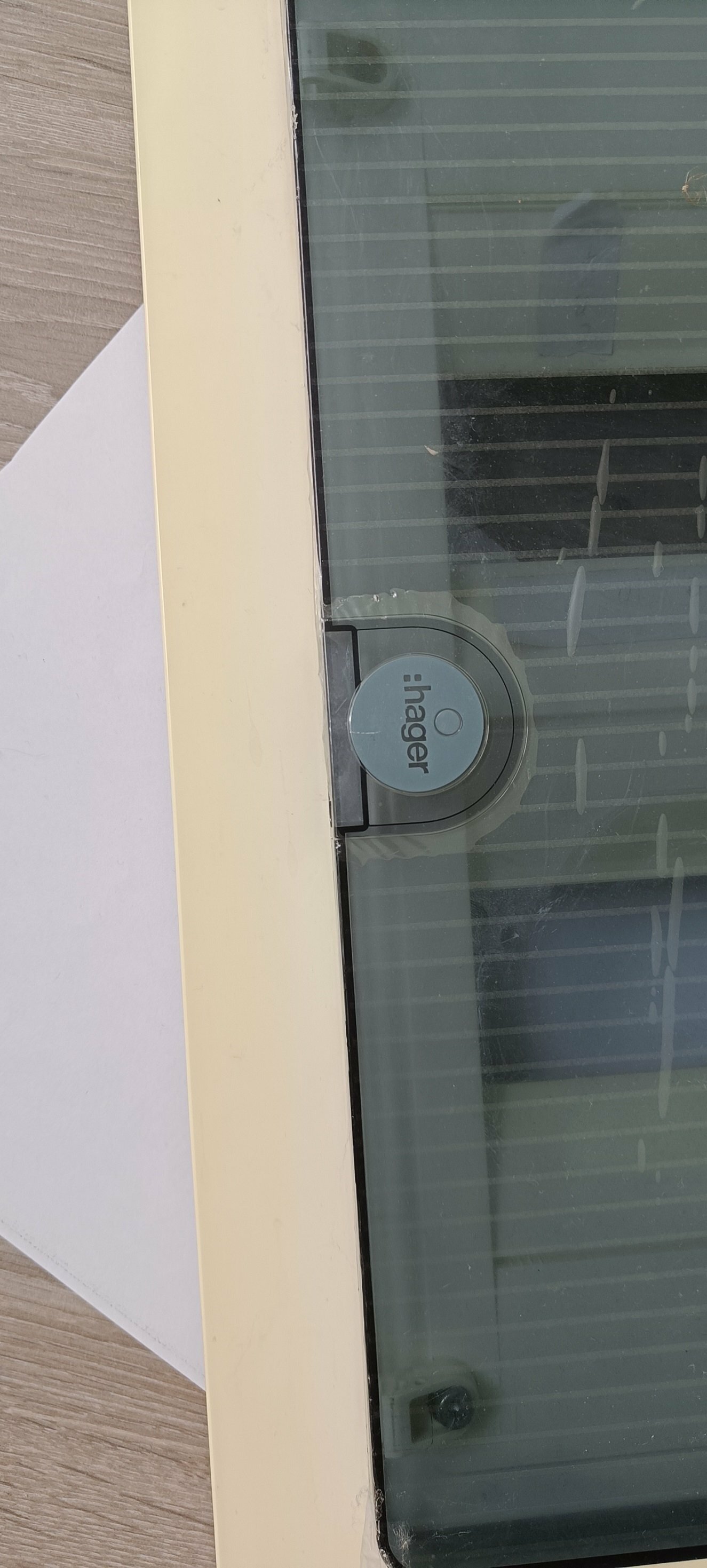

Для зручності щиток повинен бути на вході. Але, з часом, білий пластик жовтіє, втрачає зовнішній вигляд.
Враховуючи наше сьогодення, для автономності квартири, планую зробити виходи для можливості підключення інвертора та АКБ. На скільки правильно щиток розміщувати в шафі ?!
Не можу визначитися.

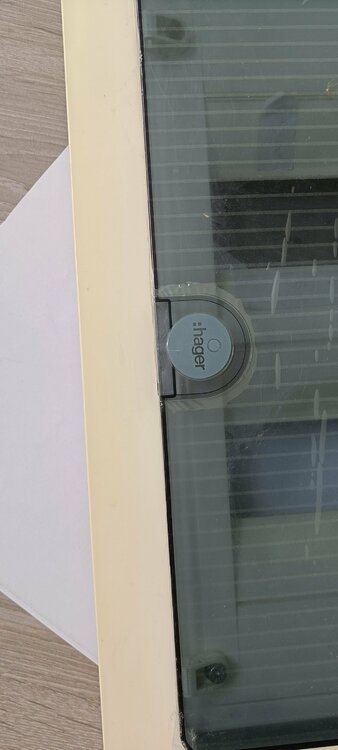

У мене біля входу і зовсім не пожовтів. Хз звідки Ви таке взяли. Можливо якщо взяти за 100 грн щиток на 36 модулів...
він жовтіє якщо буде прямо сонячне, ну або якийсь максимально ієк

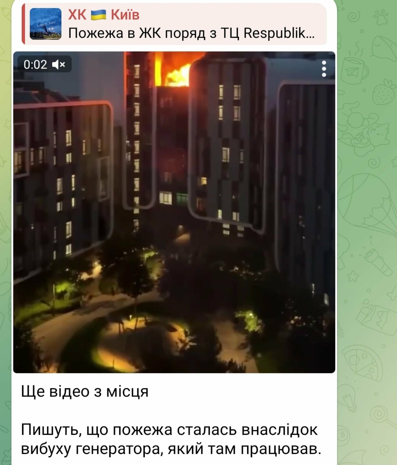

Сейчас начинается тенденция выносить их в подъезд, где есть тамбур так вообще
5 годин тому, mib сказав:
вже почалася тенденція пожеж. знайома вчора з сусіднього будинку спостерігала
  • Дізлайк 1
8 часов назад, mib сказал:
Я б у подїїзд скажемо Deye не виносив). Мій Must можна легко)
