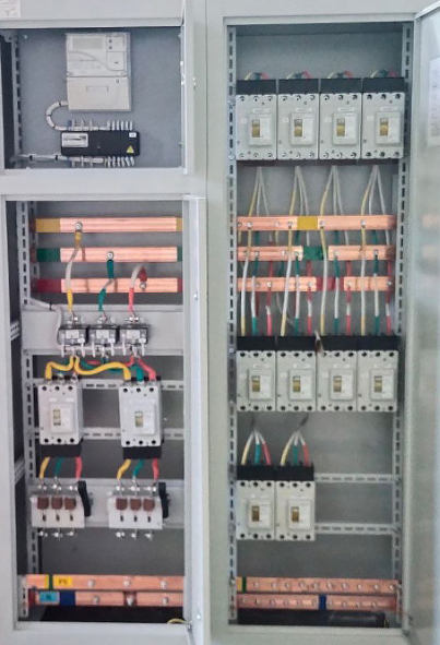

Ihor Chumak Опубліковано: 25 січня 2025 Поділитись Опубліковано: 25 січня 2025 3 години тому, Energon сказав: takel.ua/klema-mtb-2h25-2h16-sirij Я вже зрозумів, що клемники на товсті кабелі всі гвинтові. Тоді краще поставлю щось таке. Якраз збоку буде достатньо місця для дротів. 1 Посилання на коментар Поділитися на інших сайтах More sharing options...
Energon Опубліковано: 25 січня 2025 Поділитись Опубліковано: 25 січня 2025 20 минут назад, Ihor Chumak сказал: Я вже зрозумів, що клемники на товсті кабелі всі гвинтові. Тоді краще поставлю щось таке. Якраз збоку буде достатньо місця для дротів. Я так зрозумів Ви фазні провідники теж будете з'єднувати в щиті. То там хоч якийсь захист є, щоб десь ненароком не доторкнутися. А ті, що Ви показали, ну ж захисту ніякого, самі розумієте. 1 Посилання на коментар Поділитися на інших сайтах More sharing options...

Ihor Chumak Опубліковано: 25 січня 2025 Поділитись Опубліковано: 25 січня 2025 11 хвилин тому, Energon сказав: Я так зрозумів Ви фазні провідники теж будете з'єднувати в щиті. То там хоч якийсь захист є, щоб десь ненароком не доторкнутися. А ті, що Ви показали, ну ж захисту ніякого, самі розумієте. Так, буду з'єднувати всі провідники. Так, зрозумів. Я вставив першу ліпшу картинку. Десь бачив і закриті клемники такого типу. Але ідея тепер в тому, щоб дроти підключалися з боку, і щоб таки не ширше 1 модуля були. 1 Посилання на коментар Поділитися на інших сайтах More sharing options...

Ihor Chumak Опубліковано: 25 січня 2025 Поділитись Опубліковано: 25 січня 2025 Здається, зараз буде холіварне запитання... Та все ж. Ввідний кабель - ввідний автомат - РКН. 1. Тепер я розгалужую кабель. І далі на кожну лінію (на інвентор та на не зарезервовані споживачі) ставлю ПЗВ 100 мА. Ну і далі по схемі - менші автомати та ПЗВ. Чи 2. Після РКН ставиться ПЗВ на 100 мА. Після нього лінії розгалужуються. Ну і далі по схемі. Посилання на коментар Поділитися на інших сайтах More sharing options...
Vikctor Опубліковано: 25 січня 2025 Поділитись Опубліковано: 25 січня 2025 10 минут назад, Ihor Chumak сказал: Здається, зараз буде холіварне запитання... Та все ж. Ввідний кабель - ввідний автомат - РКН. 1. Тепер я розгалужую кабель. І далі на кожну лінію (на інвентор та на не зарезервовані споживачі) ставлю ПЗВ 100 мА. Ну і далі по схемі - менші автомати та ПЗВ. Чи 2. Після РКН ставиться ПЗВ на 100 мА. Після нього лінії розгалужуються. Ну і далі по схемі. А навіщо вам ПЗВ на 100мА взагалі? Про РКН теж неоднозначно. У разі оформлення ЗТ вам доведеться за новими нормами встановити окремий бокс з РКН, який контролер опломбує. В інверторі Deye наприклад є вбудовані РКН і встановлювати додаткові в загальний щит не завжди потрібно. Я про те, що продумайте заздалегідь ці нюанси, щоб потім багато не переробляти. І ті клемники, що вам вище порадили на дінрейку - зручні, надійні, безпечні. А те що ви вирішили використати вам не сподобаються за жодним пунктом. Хоча хто я такий, щоб відмовляти вас від прогулянок по власних граблях. 2 1 Посилання на коментар Поділитися на інших сайтах More sharing options...
Chatter Опубліковано: 25 січня 2025 Поділитись Опубліковано: 25 січня 2025 15 минут назад, Ihor Chumak сказал: ставлю ПЗВ 100 мА. Треба 300мА, ба більше, 1000мА теж не погано. 3 Посилання на коментар Поділитися на інших сайтах More sharing options...
Ihor Chumak Опубліковано: 25 січня 2025 Поділитись Опубліковано: 25 січня 2025 1 хвилину тому, Chatter сказав: Треба 300мА, ба більше, 1000мА теж не погано. Якщо ви стібетеся, то недоречно. Залиште це при собі. 100 мА має бути нормально для ввідного ПЗВ. 30 мА - то вже захист споживачів. І 10 мА - у санвузлах. 1 Посилання на коментар Поділитися на інших сайтах More sharing options...
Vikctor Опубліковано: 25 січня 2025 Поділитись Опубліковано: 25 січня 2025 Только что, Ihor Chumak сказал: Якщо ви стібетеся, то недоречно. Залиште це при собі. 100 мА має бути нормально для ввідного ПЗВ. 30 мА - то вже захист споживачів. І 10 мА - у санвузлах. Так з контексту ви селективне ПЗВ збираєтесь не у вуличному щиті ставити а в розподільчому. Ось вас і запитують навіщо воно там... Посилання на коментар Поділитися на інших сайтах More sharing options...
Ihor Chumak Опубліковано: 25 січня 2025 Поділитись Опубліковано: 25 січня 2025 2 хвилини тому, Vikctor сказав: Так з контексту ви селективне ПЗВ збираєтесь не у вуличному щиті ставити а в розподільчому. Ось вас і запитують навіщо воно там... Зрозумів. Тобто, достатньо буде одного 30 мА на лінію і все. Ну і 10 мА за бажанням. 12 хвилин тому, Vikctor сказав: Про РКН теж неоднозначно. У разі оформлення ЗТ вам доведеться за новими нормами встановити окремий бокс з РКН, який контролер опломбує. Та ще невідомо коли я буду ставити ту СЕС. До цього точно ще кілька років... Тому РКН потрібне. А не можна буде потім їх переставити у той окремий бокс? І можете пояснити про цей окремий бокс з РКН? От бокс з лічильником у мене на вулиці на паркані. Від нього кабель під землею у будинок. Тепер я ставлю цей окремий бокс з РКН поруч з боксом з лічильником. Від лічильника кабель - у цей бокс. А вже з цього бокса - у будинок? 1 Посилання на коментар Поділитися на інших сайтах More sharing options...
Vikctor Опубліковано: 25 січня 2025 Поділитись Опубліковано: 25 січня 2025 12 минут назад, Ihor Chumak сказал: Тому РКН потрібне. А не можна буде потім їх переставити у той окремий бокс? Можна звичайно. Тому я й написав - або одразу робити з урахуванням цього, або потім готуватись переробляти. 14 минут назад, Ihor Chumak сказал: І можете пояснити про цей окремий бокс з РКН? От бокс з лічильником у мене на вулиці на паркані. Від нього кабель під землею у будинок. Тепер я ставлю цей окремий бокс з РКН поруч з боксом з лічильником. Від лічильника кабель - у цей бокс. А вже з цього бокса - у будинок? Ніхто не вимагає розмістити цей бокс саме на вулиці. Як і не забороняють це робити. Так що можна зробити як ви це описали або те саме в будинку недалеко від розподільчого щита. 1 Посилання на коментар Поділитися на інших сайтах More sharing options...
Телесистемы Опубліковано: 25 січня 2025 Поділитись Опубліковано: 25 січня 2025 2 часа назад, Energon сказал: Я так зрозумів Ви фазні провідники теж будете з'єднувати в щиті. То там хоч якийсь захист є, щоб десь ненароком не доторкнутися. А ті, що Ви показали, ну ж захисту ніякого, самі розумієте. Такий захист не регламентується. Тільки обмеження доступу, тобто шафу під замОк Тим більш, то ви і самі знаєте - збірки на струм більш 100А збираються на відкритих шинах 1 1 Посилання на коментар Поділитися на інших сайтах More sharing options...
