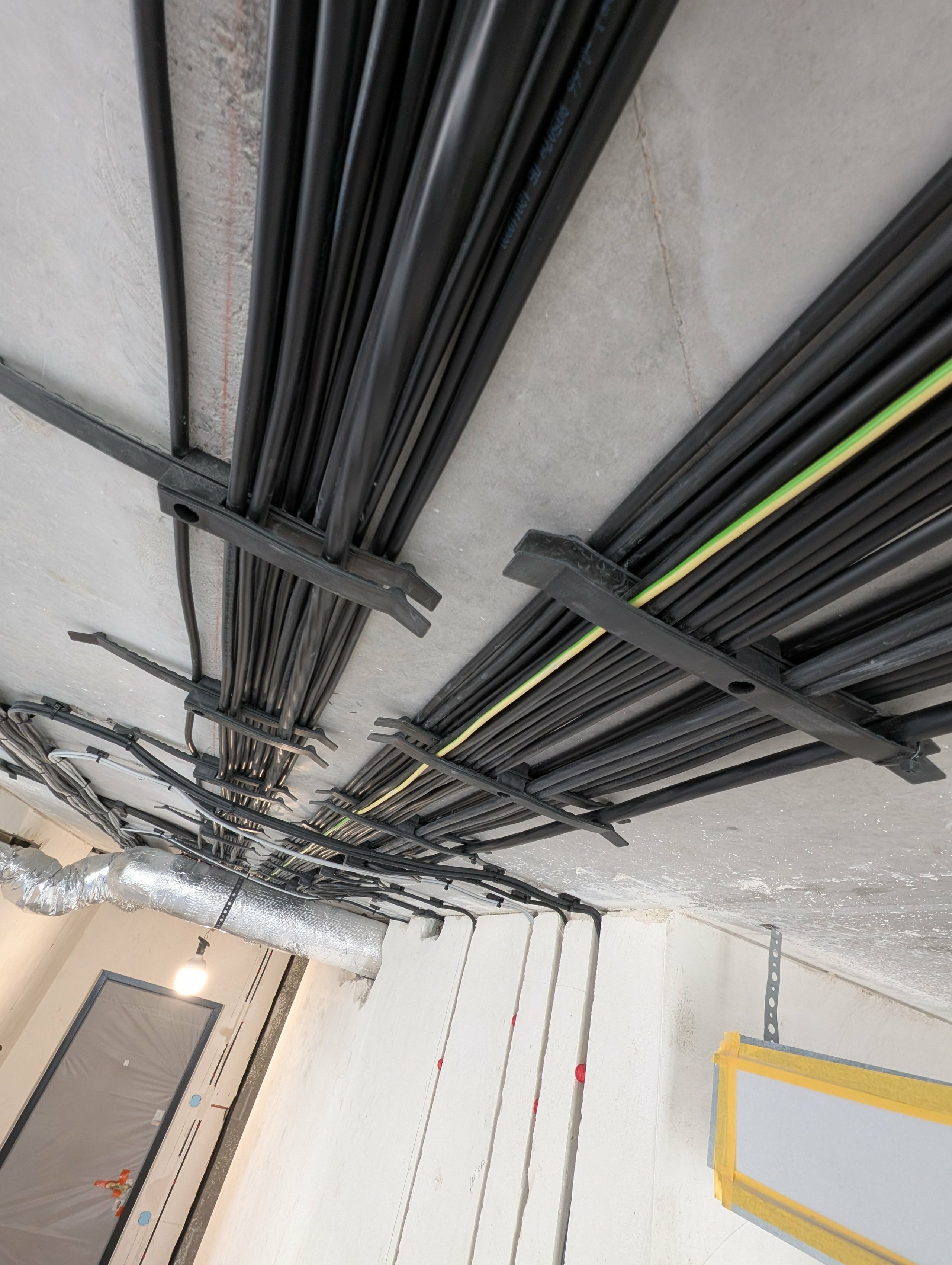

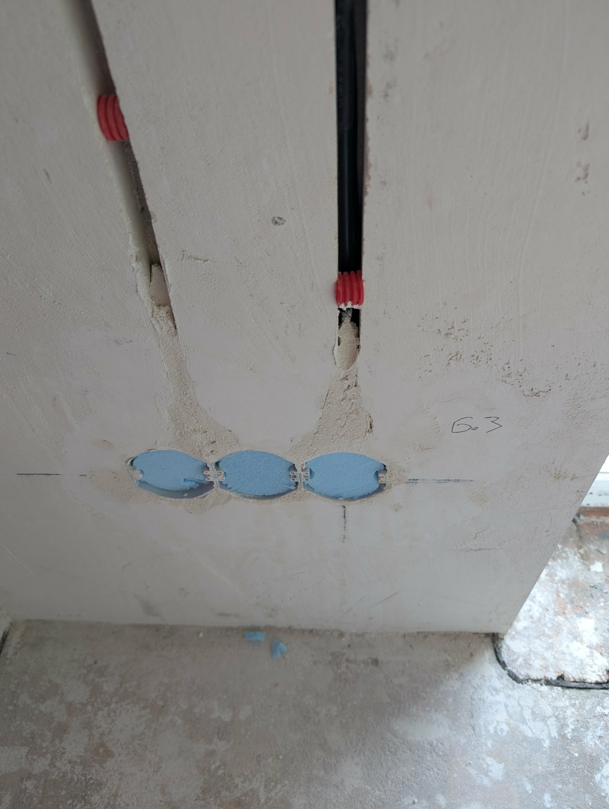

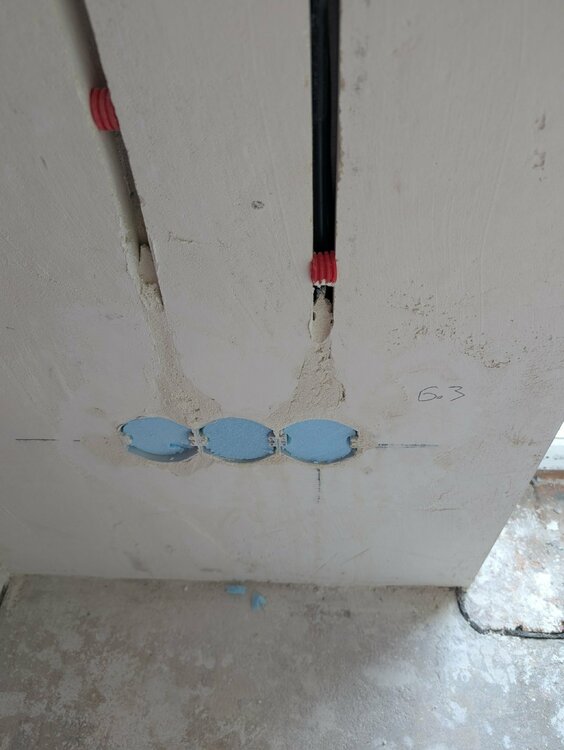

Energon Опубліковано: 13 травня 2025 Поділитись Опубліковано: 13 травня 2025 (змінено) 2 часа назад, XL.pro сказал: Шановні електрики. При розведенні кабелю чим ви його кріпите до стіни та стелі? Роблю штроби. Електрика після штукатурки. Шматками гофри 20мм в штробах P.S як електрика до штукатурки, то теж в штробах аналогічно. Але вже до штукатурки майже не працюю. А по стелі кріплення KPM. Дешево і сердито. Змінено 13 травня 2025 користувачем Energon 6 Посилання на коментар Поділитися на інших сайтах More sharing options...
volomoto Опубліковано: 13 травня 2025 Поділитись Опубліковано: 13 травня 2025 20 хвилин тому, Energon сказав: Але вже до штукатурки майже не працюю. Я якось на одному форумі підняв тему, що електрика до штукатурки – це дурня, то мене так з лайном мішали 1 Посилання на коментар Поділитися на інших сайтах More sharing options...
XL.pro Опубліковано: 13 травня 2025 Поділитись Опубліковано: 13 травня 2025 34 хвилини тому, Energon сказав: Роблю штроби. Електрика після штукатурки. Шматками гофри 20мм в штробах P.S як електрика до штукатурки, то теж в штробах аналогічно. Але вже до штукатурки майже не працюю. А по стелі кріплення KPM. Дешево і сердито. Чому не робите електрику до штукатурки і без штроб? Посилання на коментар Поділитися на інших сайтах More sharing options...
Energon Опубліковано: 13 травня 2025 Поділитись Опубліковано: 13 травня 2025 15 минут назад, XL.pro сказал: Чому не робите електрику до штукатурки і без штроб? Тому, що пішли такі насичені дизайн проекти по частині електромонтаж, що їх важко зробити без прив'язок по нормально поштукатуреним стінам. І ці проекти все більш потребують комунікації між іншими учасниками в ремонтному процесі. Майстри по вентиляції, кондиціонерщики, сантехніки, проектувальники меблів - всі вони вносять свої корективи в ремонтний процес, а це здебільшого потребує чітких розмірів приміщення. Фактично ми заходимо на роботи, після всіх цих майстрів. Сантехніки теж до речі хто розуміє, просять оштукатурених стін. А штроби реально допомагають нормально захистити кабелі і дозволяють секономити замовнику норм так мішків чорнової шпаклівки. 2 1 Посилання на коментар Поділитися на інших сайтах More sharing options...
Energon Опубліковано: 13 травня 2025 Поділитись Опубліковано: 13 травня 2025 44 минуты назад, volomoto сказал: Я якось на одному форумі підняв тему, що електрика до штукатурки – це дурня, то мене так з лайном мішали Зараз ситуація міняється. Маляра штроб перестали боятися, знають як з тим працювати в подальшому. Але як не крути, після всіх аргументів за і проти, рішення за замовником. 1 Посилання на коментар Поділитися на інших сайтах More sharing options...
Игорь&Ира Опубліковано: 13 травня 2025 Поділитись Опубліковано: 13 травня 2025 2 години тому, XL.pro сказав: Якщо на цегляну стіну? Чи обов'язково її штробити (до штукатурки)? Кабель плюс штукатурка по ньому - це декілька сантиметрів. Дивіться, аби потім штукатури не накидували лишнього через кабель. В мене були широкі шви, то я в них заводив. 1 Посилання на коментар Поділитися на інших сайтах More sharing options...
XL.pro Опубліковано: 13 травня 2025 Поділитись Опубліковано: 13 травня 2025 (змінено) 1 годину тому, Energon сказав: Тому, що пішли такі насичені дизайн проекти по частині електромонтаж, що їх важко зробити без прив'язок по нормально поштукатуреним стінам. І ці проекти все більш потребують комунікації між іншими учасниками в ремонтному процесі. Майстри по вентиляції, кондиціонерщики, сантехніки, проектувальники меблів - всі вони вносять свої корективи в ремонтний процес, а це здебільшого потребує чітких розмірів приміщення. Фактично ми заходимо на роботи, після всіх цих майстрів. Сантехніки теж до речі хто розуміє, просять оштукатурених стін. А штроби реально допомагають нормально захистити кабелі і дозволяють секономити замовнику норм так мішків чорнової шпаклівки. Теоретично планую зробити чорнову електрику самостійно, для душі, хочеться щось handmade (відволіктися на фізичну роботу). У випадку відсутності дизайн проекту, без досвіду робити легше/простіше розвести кабелі до чи після штукатурки? 1 годину тому, Energon сказав: Зараз ситуація міняється. Маляра штроб перестали боятися, знають як з тим працювати в подальшому. Але як не крути, після всіх аргументів за і проти, рішення за замовником. Заробити штроби також не легко, в кілька етапів так, як після шпаклювання відбувається усадка розчину Змінено 13 травня 2025 користувачем XL.pro 1 Посилання на коментар Поділитися на інших сайтах More sharing options...

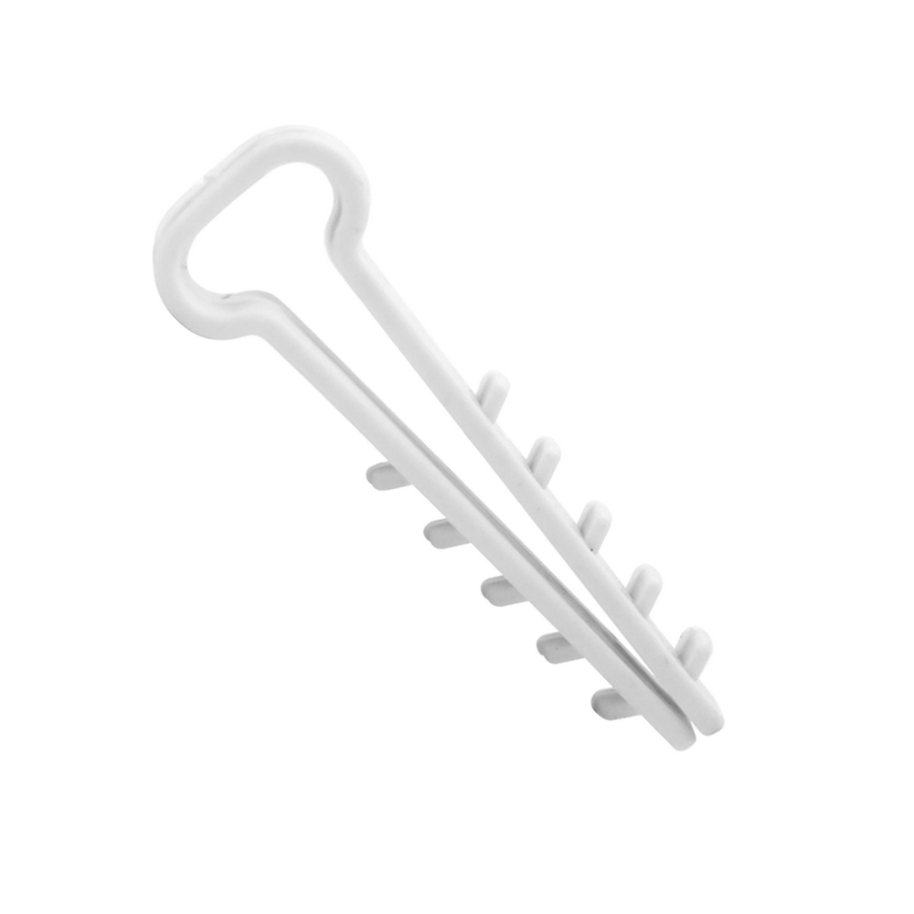

beavis Опубліковано: 13 травня 2025 Поділитись Опубліковано: 13 травня 2025 3 години тому, XL.pro сказав: Такими? Вбивали у цементний шов? Свердлив 6мм буром. Для газоблоку краще свердлити 5,5, бо може намагатись вилазити. 1 1 Посилання на коментар Поділитися на інших сайтах More sharing options...
Energon Опубліковано: 13 травня 2025 Поділитись Опубліковано: 13 травня 2025 1 час назад, XL.pro сказал: У випадку відсутності дизайн проекту, без досвіду робити легше/простіше розвести кабелі до чи після штукатурки? Це ж залежить від інструментів який є в наявності у Вас. А як самі будете робити, то мабуть звичайно легше робити до штукатурки і без штроб. З інструменту тільки перфоратор, бур, рівень і олівець. 1 Посилання на коментар Поділитися на інших сайтах More sharing options...
XL.pro Опубліковано: 13 травня 2025 Поділитись Опубліковано: 13 травня 2025 8 хвилин тому, Energon сказав: Це ж залежить від інструментів який є в наявності у Вас. А як самі будете робити, то мабуть звичайно легше робити до штукатурки і без штроб. З інструменту тільки перфоратор, бур, рівень і олівець. Штроборіз та монтажний пістолет можна взяти в оренду. При натяжній стелі звичайне (трекове, точкове) освітлення робите ви чи хто встановлює стелю? Посилання на коментар Поділитися на інших сайтах More sharing options...
Energon Опубліковано: 13 травня 2025 Поділитись Опубліковано: 13 травня 2025 25 минут назад, XL.pro сказал: При натяжній стелі звичайне (трекове, точкове) освітлення робите ви чи хто встановлює стелю? Той хто встановлює стелю. 1 1 Посилання на коментар Поділитися на інших сайтах More sharing options...
Vikctor Опубліковано: 13 травня 2025 Поділитись Опубліковано: 13 травня 2025 5 часов назад, volomoto сказал: Я якось на одному форумі підняв тему, що електрика до штукатурки – це дурня, то мене так з лайном мішали То був форум штукатурів? 1 Посилання на коментар Поділитися на інших сайтах More sharing options...

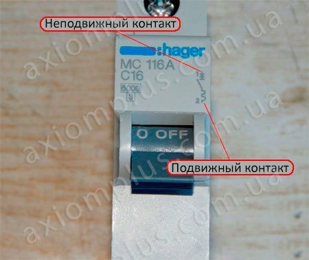

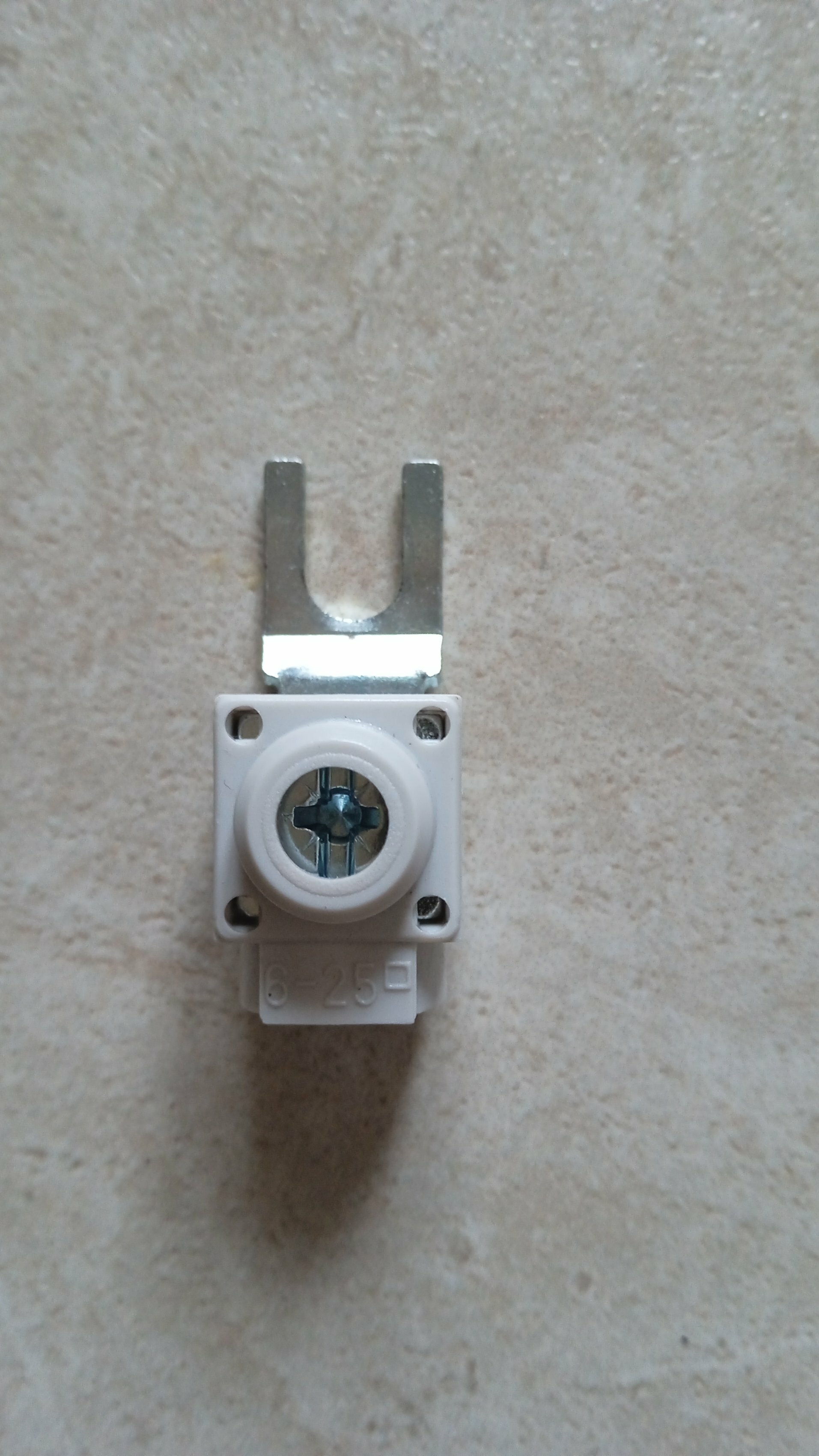

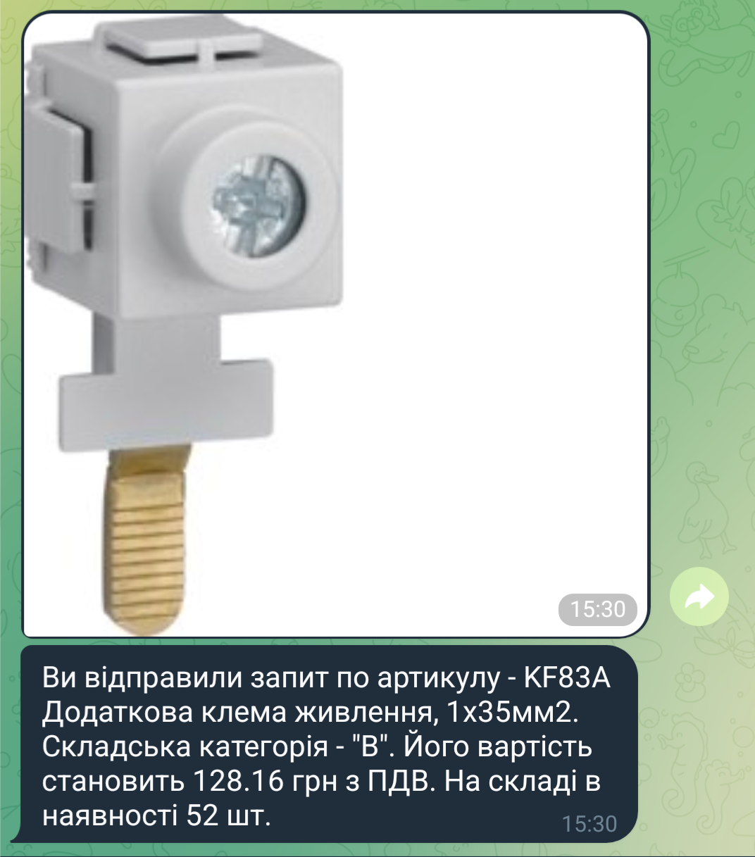

Дорофеев Сергей Опубліковано: 17 травня 2025 Поділитись Опубліковано: 17 травня 2025 Скажите. Вопрос из разряда подключения розеток шлейфом ( с коммутацией "земли" и третего провода на выключатель. Автомат Хагер. Подключение шины снизу. На маркировке автомата неподвижные контакты сверху. По ПЭУ фаза заводится сверху. Почему шина снизу? Ведь на следующий автомат фаза зайдет снизу. Их же не крепят вверх ногами? Посилання на коментар Поділитися на інших сайтах More sharing options...
beavis Опубліковано: 17 травня 2025 Поділитись Опубліковано: 17 травня 2025 6 хвилин тому, Дорофеев Сергей сказав: Автомат Хагер Хагер дозволяє підключення з будь-якої сторони 1 1 Посилання на коментар Поділитися на інших сайтах More sharing options...
Vikctor Опубліковано: 17 травня 2025 Поділитись Опубліковано: 17 травня 2025 49 минут назад, Дорофеев Сергей сказал: По ПЭУ фаза заводится сверху. Серйозно? Добре що я цього не знав, бо у хагера дуже зручні оригинальні шини зі своїми власними місцями кріплення на автоматах,що розташовані знизу. Тому для мене цілком природньо заводити фазу знизу групи автоматів, а користувачів підключати зверху. 1 1 Посилання на коментар Поділитися на інших сайтах More sharing options...
Дорофеев Сергей Опубліковано: 17 травня 2025 Поділитись Опубліковано: 17 травня 2025 46 минут назад, Vikctor сказал: Серйозно? Добре що я цього не знав. Да, не. Это я поприкалываться Якщо звернутися до 7-го видання Правил улаштування електроустановок (ПУЕ), то згідно з пунктом 3.1.6 фаза повинна підключатися до нерухомого контакту. Посилання на коментар Поділитися на інших сайтах More sharing options...

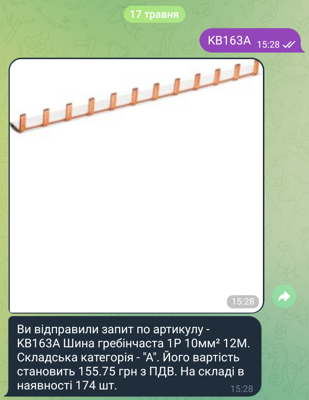

Energon Опубліковано: 17 травня 2025 Поділитись Опубліковано: 17 травня 2025 11 минут назад, Дорофеев Сергей сказал: Да, не. Это я поприкалываться Якщо звернутися до 7-го видання Правил улаштування електроустановок (ПУЕ), то згідно з пунктом 3.1.6 фаза повинна підключатися до нерухомого контакту. Так в чому проблема? Не подобається так, у Хагера є гребінчата шина + клема вводу кабелю, підключаєте згідно ПУЄ. 1 1 1 Посилання на коментар Поділитися на інших сайтах More sharing options...
Дорофеев Сергей Опубліковано: 17 травня 2025 Поділитись Опубліковано: 17 травня 2025 30 минут назад, Energon сказал: Так в чому проблема? Не подобається так, у Хагера є гребінчата шина + клема вводу кабелю Я понял на клемму ввода монтировать шину? Тоже решение. Только клемма вилкой. 1 Посилання на коментар Поділитися на інших сайтах More sharing options...

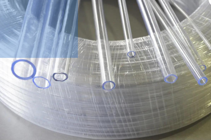

Куркуль Опубліковано: 22 травня 2025 Поділитись Опубліковано: 22 травня 2025 Підкажіть будь ласка яку закладну в стіні для оптики (прямий участок 40см) робити? Найменша гофра в епіцентра аж 16мм - мені здається це занадто. Якщо прокласти харчову прозору трубку 6-8мм цього вистачить? 1 Посилання на коментар Поділитися на інших сайтах More sharing options...
outdoor24 Опубліковано: 22 травня 2025 Поділитись Опубліковано: 22 травня 2025 12 хвилин тому, Куркуль сказав: Підкажіть будь ласка яку закладну в стіні для оптики (прямий участок 40см) робити? я б зробив з ПВХ труби для електрокабелів. там наче 12 мм є. 1 1 Посилання на коментар Поділитися на інших сайтах More sharing options...
Знахарь Опубліковано: 22 травня 2025 Поділитись Опубліковано: 22 травня 2025 7 часов назад, Куркуль сказал: Підкажіть будь ласка яку закладну в стіні для оптики (прямий участок 40см) робити? Найменша гофра в епіцентра аж 16мм - мені здається це занадто. Якщо прокласти харчову прозору трубку 6-8мм цього вистачить? А як ви потім просунете конектор? Ви ж не голий кабель отримаєте від постачальника інтернету, а патч-корд із конекторами. 1 Посилання на коментар Поділитися на інших сайтах More sharing options...
Dr.Yura Опубліковано: 22 травня 2025 Поділитись Опубліковано: 22 травня 2025 8 годин тому, Куркуль сказав: Підкажіть будь ласка яку закладну в стіні для оптики (прямий участок 40см) робити? Найменша гофра в епіцентра аж 16мм - мені здається це занадто. Якщо прокласти харчову прозору трубку 6-8мм цього вистачить? чим той кусок мякої трубки допоможе? то вже якщо по прямій залиште просто чистий отвір. по простому то взяти якусь трубку для води чи для прокладання кабелів 16 мм туди якраз нормально можна протягнути оптику чи utp може навіть разом Посилання на коментар Поділитися на інших сайтах More sharing options...
