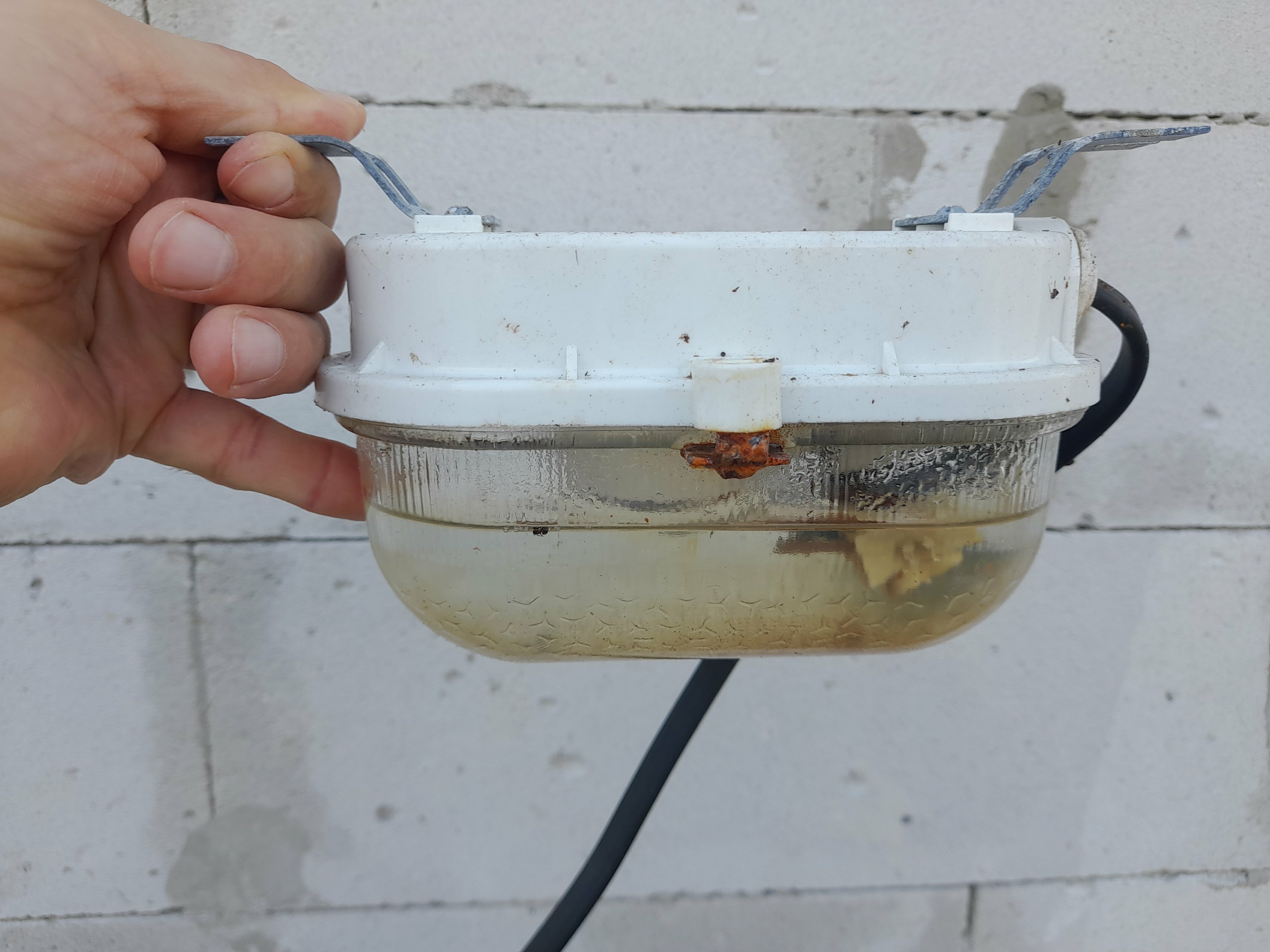

blacktigra Опубліковано: 17 серпня 2025 Поділитись Опубліковано: 17 серпня 2025 (змінено) В 09.03.2021 в 12:06, blacktigra сказал: Всем привет. В последние несколько дней стало вырубаться "противопожарное" УЗО на 300 мА на вводе.... Хочу вірити що нарешті знайшов причину. Перевірив всі кабелі яки проходять поза будинком мегаомметром, показав нульовий опір ізоляції на насосі свердловини. Поліз в приямок - коробка з конденсатором та з'єднання кабелю від монтажників насоса були з водою в середині. Хоча на коробці було написано ІР68 5 метрів (хєхє). Клейова термоусадка теж не допомогла, всередині теж все було в воді, а дроти з'єднані просто на скрутках. Як воно пропрацювало стільки років просто не уявляю. Кліщи для виміру струму витоку проблему на насосі чомусь не показали. Переніс конденсатор в сухе місце, подивимося чи будуть нові спрацювання. І з'ясувалося що ПЗВ в мене на 100мА, хоча чомусь завжди вважав що на 300. Лампа на фото теж з приямку, я поставив її туди 12 років тому, думав як вона мені буде допомагати щось там полагодити, хєхє. А @Слава Щ.наче щось знав 4 роки тому. Змінено 17 серпня 2025 користувачем blacktigra 3 1 Посилання на коментар Поділитися на інших сайтах More sharing options...
volomoto Опубліковано: 17 серпня 2025 Поділитись Опубліковано: 17 серпня 2025 1 година тому, blacktigra сказав: Хоча на коробці було написано ІР68 5 метрів (хєхє). Тільки гермовводи забули додати 1 Посилання на коментар Поділитися на інших сайтах More sharing options...

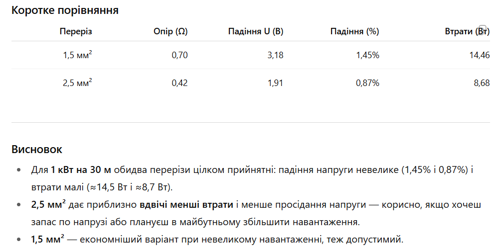

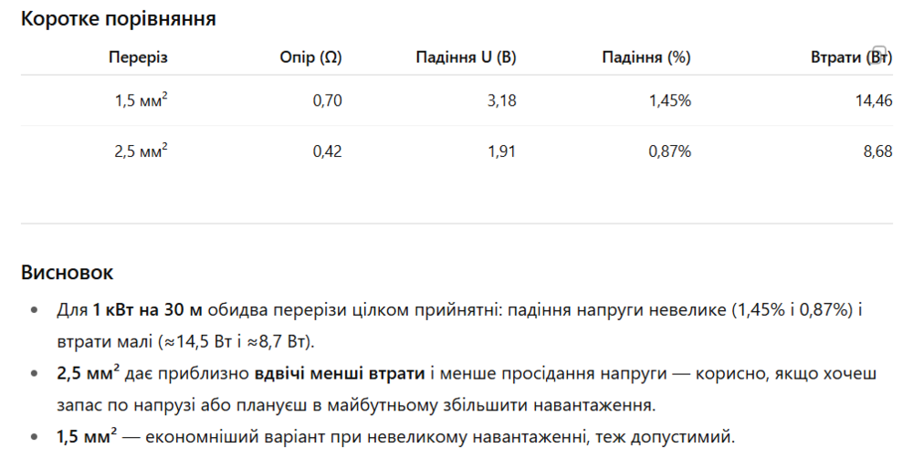

Евгений А.С. Опубліковано: 17 серпня 2025 Поділитись Опубліковано: 17 серпня 2025 Підкажіть будь-ласка, який перетин кабелю закладати для примка в якому з підключень буде насос 0.5кВт, світильник 20вт, реле тиску, відстань до будинку в місці підключення 30м. Вагаюся брати 3х1.5 моноліт чи 3х2.5 моноліт. Посилання на коментар Поділитися на інших сайтах More sharing options...

AndryG Опубліковано: 18 серпня 2025 Поділитись Опубліковано: 18 серпня 2025 11 годин тому, Евгений А.С. сказав: Підкажіть будь-ласка, який перетин кабелю закладати для примка в якому з підключень буде насос 0.5кВт, світильник 20вт, реле тиску, відстань до будинку в місці підключення 30м. Вагаюся брати 3х1.5 моноліт чи 3х2.5 моноліт. Таким чином, відповідальним за вибір назначається гаманець і відповідальна за нього жаба 1 1 Посилання на коментар Поділитися на інших сайтах More sharing options...
blacktigra Опубліковано: 18 серпня 2025 Поділитись Опубліковано: 18 серпня 2025 15 часов назад, volomoto сказал: Тільки гермовводи забули додати Там сама коробка негерметична по контуру. Якраз там де кабель в неї заходив там було все добре. На фото вже все сухе, бо вона добу сохла, а так там склянка води була. 1 час назад, Energon сказал: P S а які у Вас? Appa A17. То не мої, я позичав. Посилання на коментар Поділитися на інших сайтах More sharing options...
blacktigra Опубліковано: 18 серпня 2025 Поділитись Опубліковано: 18 серпня 2025 13 часов назад, Евгений А.С. сказал: Вагаюся брати 3х1.5 моноліт чи 3х2.5 моноліт. Враховуючи свій досвід я зараз порадив би 4х1,5. 1 Посилання на коментар Поділитися на інших сайтах More sharing options...
Vladdi Опубліковано: 18 серпня 2025 Поділитись Опубліковано: 18 серпня 2025 А нащо 4? Тобто, куди четверту жилу підключати, якщо вже є і нуль і фаза і земля? Якщо двигун однофазний, то на 30 метрах і 1,5 кв.мм. вкладається у нормативні показники втрат. Але, враховуючи відстань та умови прокладання (віддалений приямок), виникає інше питання, який саме кабель буде застосований? Якщо ВБбШв, то можна просто закопати в землю і років на 20 забути про нього, якщо інший, то треба діяти уважно, там з'явиться труба або трубка, герметизація вводу в приямок, тощо. В результаті набагато зекономити не дуже вийде. Посилання на коментар Поділитися на інших сайтах More sharing options...

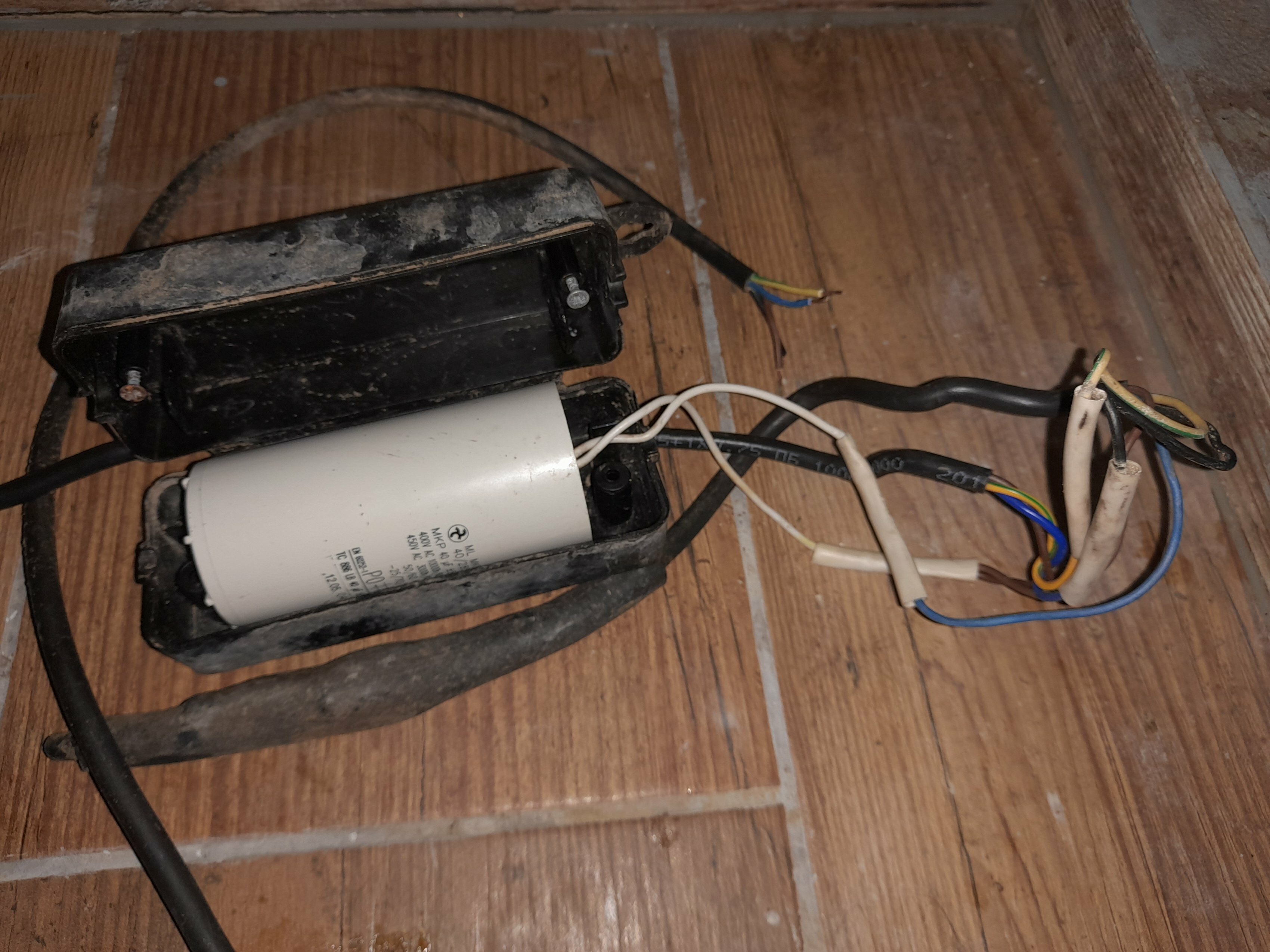

blacktigra Опубліковано: 18 серпня 2025 Поділитись Опубліковано: 18 серпня 2025 2 часа назад, Vladdi сказал: А нащо 4? Для пускової обмотки. 1 Посилання на коментар Поділитися на інших сайтах More sharing options...

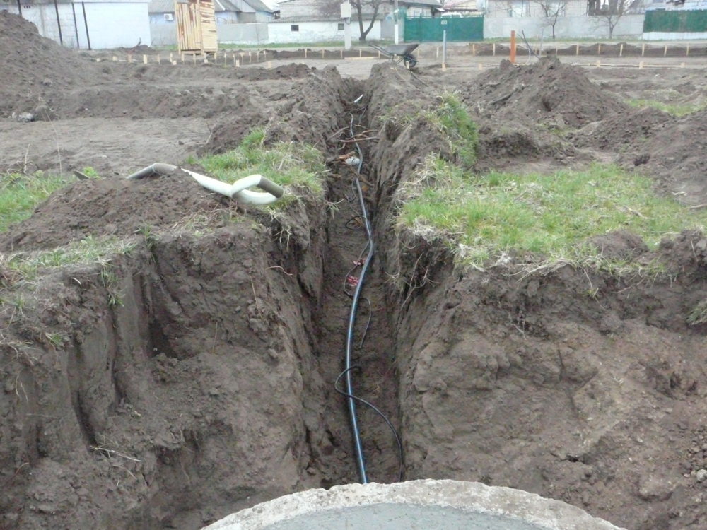

Vikctor Опубліковано: 18 серпня 2025 Поділитись Опубліковано: 18 серпня 2025 8 часов назад, Vladdi сказал: Якщо ВБбШв, то можна просто закопати в землю і років на 20 забути про нього, якщо інший, то треба діяти уважно Закопав 12 років тому звичайний "голий" ВВГнг 3*2,5 до приямка від тоді ще котлована під будинок. Досі їм заживлений насос свердловини і навіть груповий ПЗВ на 30мА досі жодного разу не спрацьовував. Значно пізніше я закопав дублюючу лінію до вуличного щита вже як треба, тобто в ПНД трубі. Але думаю той голий ще пару десятків років точно прослужить. Що йому зробиться під землею... Спойлер 1 1 Посилання на коментар Поділитися на інших сайтах More sharing options...
Vladdi Опубліковано: 19 серпня 2025 Поділитись Опубліковано: 19 серпня 2025 11 часов назад, Vikctor сказал: Що йому зробиться під землею. Буває, що неналежним чином прокладені кабелі працюють довго, але на те й існують різні конструкції кабелів, які враховують особливості застосування. Кабелі ВВГ не призначені для відкритої прокладки в ґрунт. Також як і відкритої експлуатації під сонцем. Комусь повезе, а у когось це призведе до зайвих втрат. Посилання на коментар Поділитися на інших сайтах More sharing options...
Vladdi Опубліковано: 19 серпня 2025 Поділитись Опубліковано: 19 серпня 2025 18 часов назад, blacktigra сказал: Для пускової обмотки. Важко уявляю собі роботу пускового конденсатора за 30 метрів від обмотки. Ви ж враховуйте, що додаються ще й складові опору, ємність та індуктивність досить довгого кабелю, там такі гармоніки будуть, що недалеко й до пробоїв. А як себе буде двигун почувати в такому режимі пуску то цілковита таємниця. Посилання на коментар Поділитися на інших сайтах More sharing options...
delic Опубліковано: 19 серпня 2025 Поділитись Опубліковано: 19 серпня 2025 1 година тому, Vladdi сказав: Важко уявляю собі роботу пускового конденсатора за 30 метрів від обмотки. Ви ж враховуйте, що додаються ще й складові опору, ємність та індуктивність досить довгого кабелю, там такі гармоніки будуть, що недалеко й до пробоїв. А як себе буде двигун почувати в такому режимі пуску то цілковита таємниця. Тут виробники насосів з вами не погодяться. Глибинний насос опускається на різну глибину, наприклад 100м. І конденсатор, як у водолєя, або пусковий блок - у pedrollo, стоять як мінімум за межами свердловини. Тобто до обмоток 100м від конденсатора. 2 Посилання на коментар Поділитися на інших сайтах More sharing options...
blacktigra Опубліковано: 19 серпня 2025 Поділитись Опубліковано: 19 серпня 2025 4 часа назад, Vladdi сказал: Ви ж враховуйте, що додаються ще й складові опору, ємність та індуктивність досить довгого кабелю, там такі гармоніки будуть, що недалеко й до пробоїв. Поставлю LC фільтр для захисту від гармонік. 1 1 Посилання на коментар Поділитися на інших сайтах More sharing options...

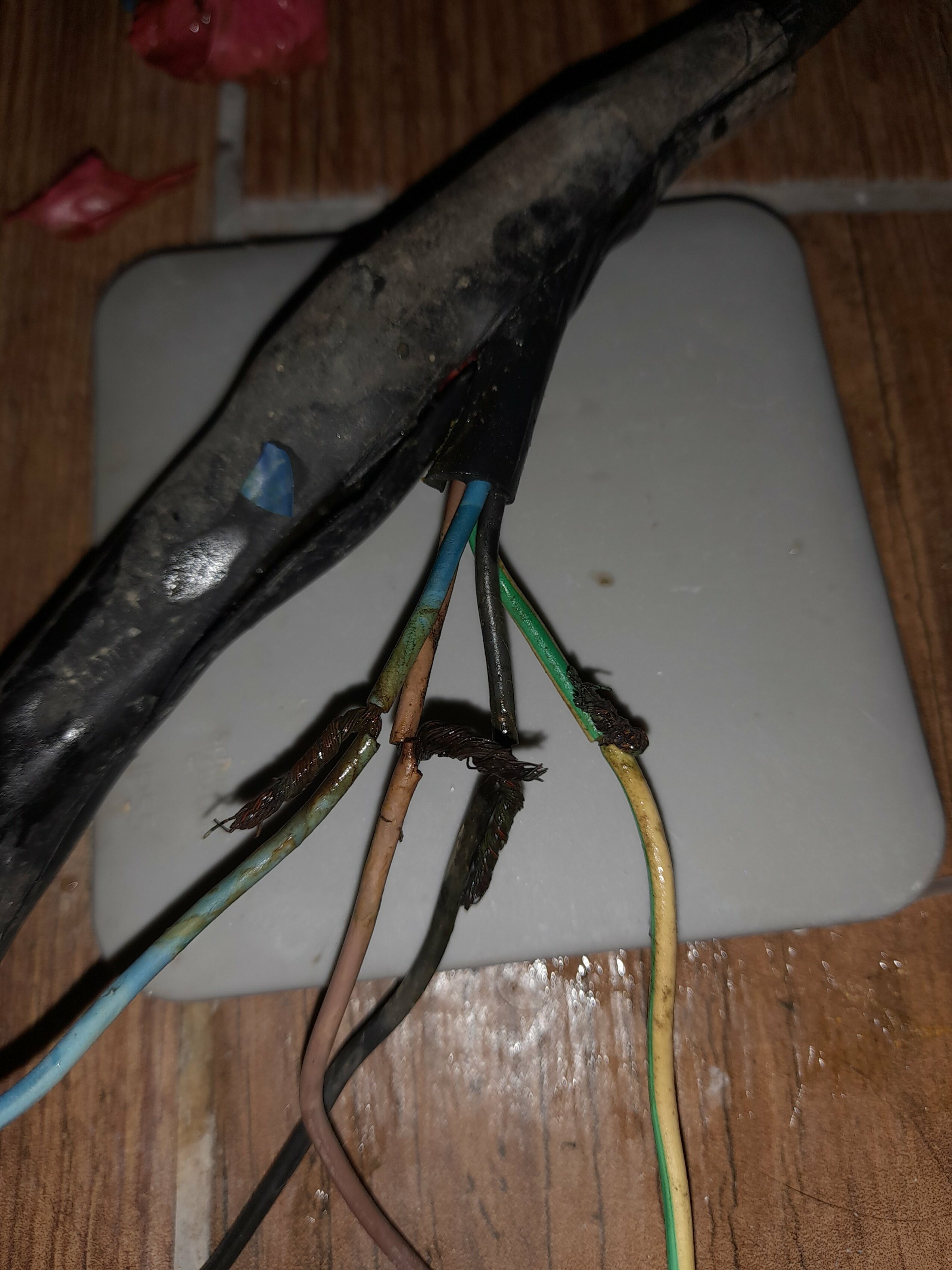

blacktigra Опубліковано: 19 серпня 2025 Поділитись Опубліковано: 19 серпня 2025 15 часов назад, Vikctor сказал: Досі їм заживлений насос свердловини і навіть груповий ПЗВ на 30мА досі жодного разу не спрацьовував. В моєму випадку проблемою була конденсаторна коробка та скрутка. Вони були змонтовані під люком, і на них постійно падали краплі води від снігу, дощу і т.д. Опір ізоляції самого кабелю до приямку і рідного кабелю до насосу був більше 1ГОм, це гарний показник як на мене, враховуючи умови експлуатації кабелю. Посилання на коментар Поділитися на інших сайтах More sharing options...
Vladdi Опубліковано: 19 серпня 2025 Поділитись Опубліковано: 19 серпня 2025 В океанських глибинах на деяких кабелях роками працюють підсилювачі з електричним живленням. Це означає лише те, що ретельна ізоляція та правильне використання термоусадкових муфт і герметизуючих засобів дозволяє безпечно розміщувати будь-яке обладнання навіть в дуже агресивному та струмопровідному середовищу та ще й під чималим зовнішнім тиском. Але там немає ніяких відкритих назовні коробок та будь-яких видимих роз'ємних з'єднань, все глухо залите, запаяне та міцно усаджене, ще й ззовні одягнене в міцну додаткову силову структуру, це єдиний надійний спосіб уникнути проблем. Впевнений, що у вас цілком вистачить бажання та вміння зробити нове підключення якнайкраще, там немає нічого надскладного, тільки гарні матеріали, уважне та прискіпливе виконання роботи на всіх ділянках, особливо в місцях вводів кабелю всередину будь-яких ємностей. 1 Посилання на коментар Поділитися на інших сайтах More sharing options...

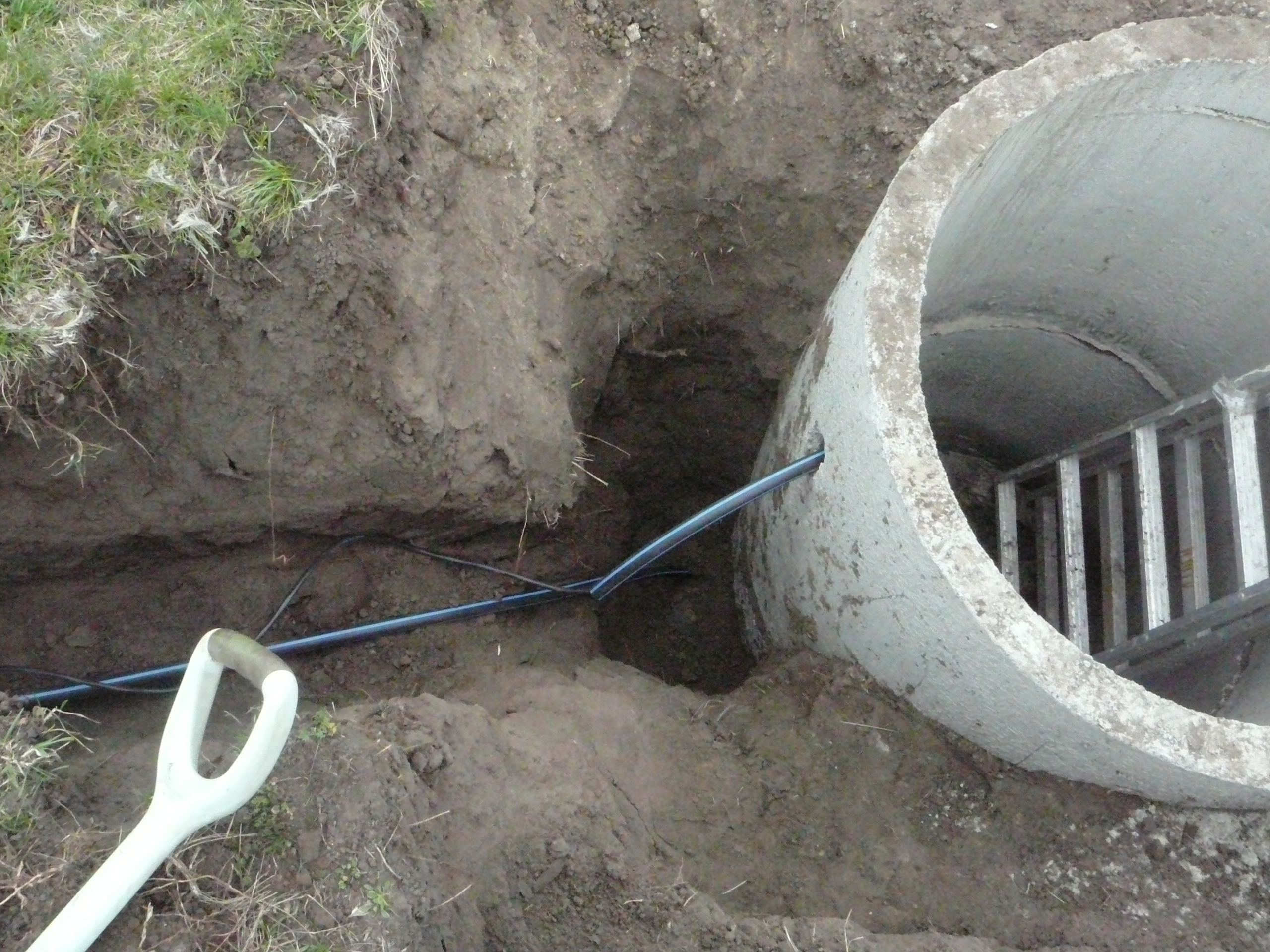

Евгений А.С. Опубліковано: 19 серпня 2025 Поділитись Опубліковано: 19 серпня 2025 Підкажіть, якщо кабель укладений в ПЕ трубі та кінці введені один в бунок інший в приямок, то треба торці виходу кабеля з труби герметизувати термоусадочною трубкою, чи нехай провітрюється? Як запобіти конденсату всередині труби ( труба буде вкладена на глибині 80см чи можливо 1м ). Чи конденсату не буде? Посилання на коментар Поділитися на інших сайтах More sharing options...
Vanski Опубліковано: 20 серпня 2025 Поділитись Опубліковано: 20 серпня 2025 Герметизуйте з однієї сторони, тої що вище щоби не сквозило. Якщо буде конденсат або пошкодження труби, то побачите з іншої сторони. 1 Посилання на коментар Поділитися на інших сайтах More sharing options...
Vladdi Опубліковано: 20 серпня 2025 Поділитись Опубліковано: 20 серпня 2025 Не так. На кабельній каналізації зв'язку герметизуючі пристрої встановлюються на вводах в підвали будинків та в деякі колодязі, в яких можуть розміщуватись інші елементи мереж. Справа в тому, що головна проблема то затоплення споруд водою, яка проникає в труби (за будь-яких причин) і потім затоплює споруди. Герметизуючі пристрої то спеціальні ущільнювачі, які одягаються на кабель в необхідних місцях з'єднання із спорудами. Герметизація термоусадкою не проводиться, бо це одноразове рішення, а канали повинні бути доступні у випадку потреби. 1 Посилання на коментар Поділитися на інших сайтах More sharing options...

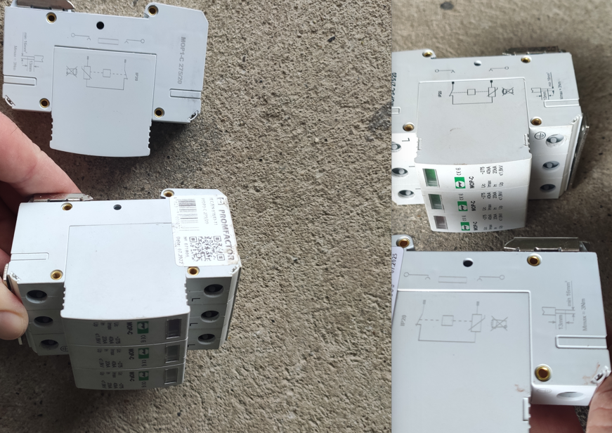

AnMig Опубліковано: 26 серпня 2025 Поділитись Опубліковано: 26 серпня 2025 16.07.2024 в 12:49, Vikingua сказав: Ці блочки замінюються окремо по 1 штуці, всі 3 разом не обов'язково міняти Купив я цей 1 блочок. Почав встановлювати, а 3-фазний виявився нерозбірний (скріплений 4-ма трубками які неможливо витягнути). Колупати не став, т.я. на однофазному схема з обох боків намальована, а на трифазному схема лише з одного боку (хтозна, може вони чимось відрізняються всередині). Логіка підказує, що схема ніби одна й та ж, та раз виробник не передбачив заміну, ризикувати не став. Колись як буду користуватися першою фазою, заміню новим трифазним Прихований текст 1 Посилання на коментар Поділитися на інших сайтах More sharing options...
