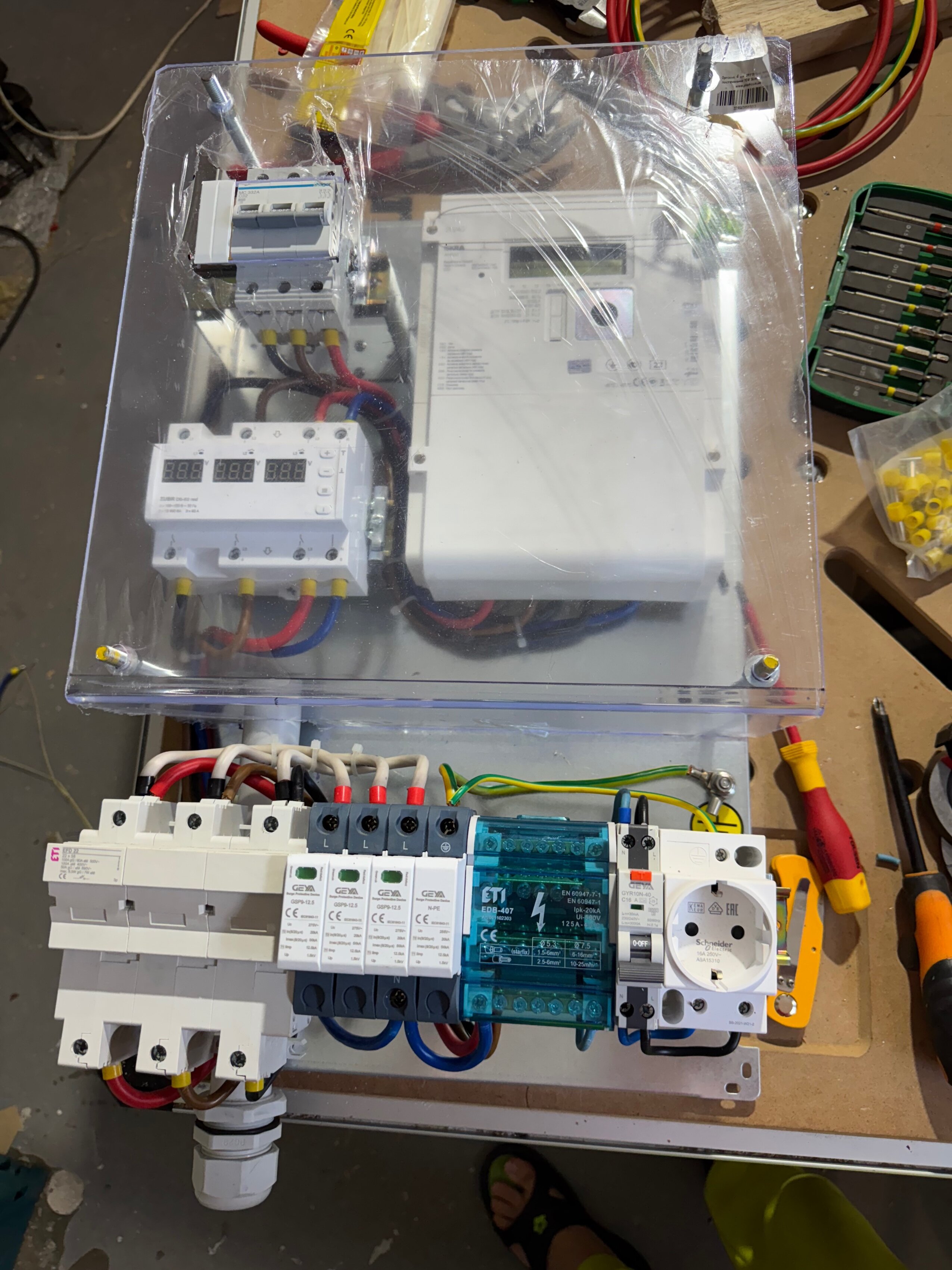

volomoto Опубліковано: 17 вересня 2025 Поділитись Опубліковано: 17 вересня 2025 13 годин тому, Игорь&Ира сказав: Перенесення лічильника - це проект. Проект — це коли ви замовляєте виконання робіт в когось і робота має бути виконана згідно проекту. Я зараз переношу лічильник з будинку на опору самостійно без жодного проекту і РЕМ з тим окей. Я їм заплатив за монтаж кабеля до лічильника, а також за розпломбування та пломбування і більше нічого мене не хвилює. Розпломбування, до речі, робив сам і РЕМ просто сказав зберегти пломби. Вузол обліку вже майже готовий і завтра піде в бокс на опору: 2 2 1 Посилання на коментар Поділитися на інших сайтах More sharing options...
AndryG Опубліковано: 18 вересня 2025 Поділитись Опубліковано: 18 вересня 2025 22 години тому, Игорь&Ира сказав: Перенесення лічильника - це проект. Далеко не завжди. В першу чергу облаштування вузла обліку проводиться згідно типових проектних рішень (ОСР повинні вам запропонувати їх в першу чергу). Звісно, ОСР відразу вимагатиме грошенят за розробку проекту, але модна відбитись. 1 Посилання на коментар Поділитися на інших сайтах More sharing options...

volomoto Опубліковано: 18 вересня 2025 Поділитись Опубліковано: 18 вересня 2025 1 годину тому, 2003 сказав: Я би виніс зубр за пломбування. Якщо б то було можливо, то я б поставив реле напруги в хаті, але це РКН є частиною вузла обліку ЕЕ якщо оформлено зелений тариф. Вся суть заморочки з тим боксом, що РКН має бути під тою самою пломбою, що й лічильник, і типово РКН ставиться в окремий бокс поряд з типовим боксом для лічильника і все обв'язується одним пломбувальним дротом. 1 1 Посилання на коментар Поділитися на інших сайтах More sharing options...
Фрай Опубліковано: 18 вересня 2025 Поділитись Опубліковано: 18 вересня 2025 (змінено) volomoto, з усією повагою, але це повна нісенітниця! Незалежно від того чи домовитесь ви з ДТЕКом про таку заміну та ще й без проекту, але опору ставиться лічильник з авто вимикачем на струм згідно ТУ. Решта в будинку в розподільчому щитку, або біля будинка. (Принаймі мені так порадили і я так зробив та й проект на це не потрібен) Змінено 18 вересня 2025 користувачем Фрай 1 Посилання на коментар Поділитися на інших сайтах More sharing options...
Energon Опубліковано: 18 вересня 2025 Поділитись Опубліковано: 18 вересня 2025 11 минут назад, Фрай сказал: volomoto, з усією повагою, але це повна нісенітниця! Незалежно від того чи домовитесь ви з ДТЕКом про таку заміну та ще й без проекту, але опору ставиться лічильник з авто вимикачем на струм згідно ТУ. Решта в будинку в розподільчому щитку, або біля будинка. (Принаймі мені так порадили і я так зробив та й проект на це не потрібен) То як реле під пломбами гавкне, то будуть сидіти без світла тиждень. Поки з РЕС люди подумають собі прийти і пломби зрізати, щоб його замінити була можливість) Посилання на коментар Поділитися на інших сайтах More sharing options...
Vikctor Опубліковано: 18 вересня 2025 Поділитись Опубліковано: 18 вересня 2025 11 минут назад, Energon сказал: То як реле під пломбами гавкне, то будуть сидіти без світла тиждень. Поки з РЕС люди подумають собі прийти і пломби зрізати, щоб його замінити була можливість) А який альтернативний варіант? Це в Києві РКН під пломбою не вимагають при ЗТ, а в регіоні пана volomoto як і в моєму без цього ЗТ не оформити. В мене окремий бокс з РКН встановлений і опломбований в будинку, але так само якщо зубр раптом зіпсується, то сидітиму без електрики з мережі до приїзду представників РЕСу. Посилання на коментар Поділитися на інших сайтах More sharing options...

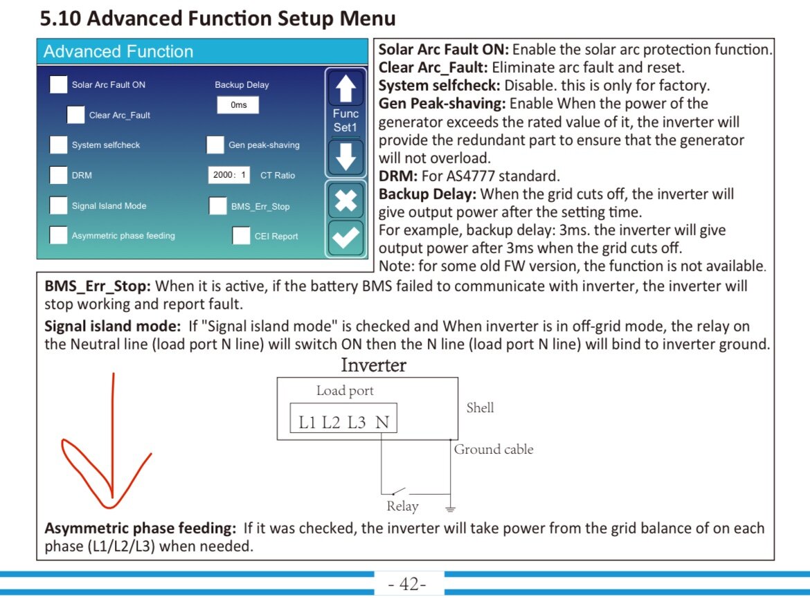

mib Опубліковано: 18 вересня 2025 Поділитись Опубліковано: 18 вересня 2025 1 минуту назад, Vikctor сказал: В мене окремий бокс з РКН встановлений і опломбований в будинку, але так само якщо зубр раптом зіпсується, то сидітиму без електрики з мережі до приїзду представників РЕСу. А часто вообще срабатывает? У вас вроде три отдельных? Интересно как у тех у кого стоит трехфазный, настроен ли там перекос? Посилання на коментар Поділитися на інших сайтах More sharing options...
МакДо Опубліковано: 18 вересня 2025 Поділитись Опубліковано: 18 вересня 2025 35 хвилин тому, Фрай сказав: volomoto, з усією повагою, але це повна нісенітниця! Незалежно від того чи домовитесь ви з ДТЕКом про таку заміну та ще й без проекту, але опору ставиться лічильник з авто вимикачем на струм згідно ТУ. Решта в будинку в розподільчому щитку, або біля будинка. (Принаймі мені так порадили і я так зробив та й проект на це не потрібен) Гадаю у пана Дея налаштована таким чином, що при піднятті напруги через експорт інвертор знижує віддачу, тим самим не дозволяючи перейти через раніше визначений поріг напруги Посилання на коментар Поділитися на інших сайтах More sharing options...
Vikctor Опубліковано: 18 вересня 2025 Поділитись Опубліковано: 18 вересня 2025 10 минут назад, mib сказал: А часто вообще срабатывает? У вас вроде три отдельных? Интересно как у тех у кого стоит трехфазный, настроен ли там перекос? РКН не спрацьовують, бо мережа в мене не погана, а ось інвертор іноді відрубає мережу. Наприклад коли заряджається автівка по однієї фазі (і відчутно просаджує її скажемо з 230 до 200) і працює електрокотел на всю потужність, то трапляється через різницю напруги по фазах більшу за максимально допустиму інвертор це все припиняє на пару хвилин. 1 Посилання на коментар Поділитися на інших сайтах More sharing options...
mib Опубліковано: 18 вересня 2025 Поділитись Опубліковано: 18 вересня 2025 22 минуты назад, Vikctor сказал: РКН не спрацьовують, бо мережа в мене не погана, а ось інвертор іноді відрубає мережу. Наприклад коли заряджається автівка по однієї фазі (і відчутно просаджує її скажемо з 230 до 200) і працює електрокотел на всю потужність, то трапляється через різницю напруги по фазах більшу за максимально допустиму інвертор це все припиняє на пару хвилин. А галочка стоит что бы из сети брал равномерно? Мне правда она не помогает, так как сеть просажена еще до трансформатора, не то что бы я ее просаживал или соседи, а еще на 10ке Посилання на коментар Поділитися на інших сайтах More sharing options...
Vikctor Опубліковано: 18 вересня 2025 Поділитись Опубліковано: 18 вересня 2025 32 минуты назад, mib сказал: А галочка стоит что бы из сети брал равномерно? Не впевнений. Я не пам'ятаю де вона там повинна стояти. Якщо стояла при заводських налаштуваннях, то я точно не вимикав. Посилання на коментар Поділитися на інших сайтах More sharing options...
mib Опубліковано: 18 вересня 2025 Поділитись Опубліковано: 18 вересня 2025 2 часа назад, Vikctor сказал: Не впевнений. Я не пам'ятаю де вона там повинна стояти. Якщо стояла при заводських налаштуваннях, то я точно не вимикав. по памяти не вспомню где, но в теме по Дея @volomotoподсказывал где, и вроде даже вы участвовали в обсуждении, я еще скрины выкладывал что оно работает во всех режимах 1 Посилання на коментар Поділитися на інших сайтах More sharing options...
МакДо Опубліковано: 18 вересня 2025 Поділитись Опубліковано: 18 вересня 2025 24 хвилини тому, mib сказав: по памяти не вспомню где, но в теме по Дея @volomotoподсказывал где, и вроде даже вы участвовали в обсуждении, я еще скрины выкладывал что оно работает во всех режимах 3 Посилання на коментар Поділитися на інших сайтах More sharing options...

volomoto Опубліковано: 19 вересня 2025 Поділитись Опубліковано: 19 вересня 2025 13 годин тому, Фрай сказав: але опору ставиться лічильник з авто вимикачем на струм згідно ТУ. Скажіть це Львівобленерго. 12 годин тому, Energon сказав: То як реле під пломбами гавкне, то будуть сидіти без світла тиждень. Поки з РЕС люди подумають собі прийти і пломби зрізати, щоб його замінити була можливість) В мене гібридний інвертор і багато акумуляторів, тому можу і тиждень сидіти без мережі, але з електрикою Але насправді не треба чекати, бо я знову візьму рахунок і сам розпломбую та заміню РКН. Ну і якщо є тільки мережевий інвертор, то РКН ставиться тільки на нього, тому будинок залишається з електрикою. Посилання на коментар Поділитися на інших сайтах More sharing options...
volomoto Опубліковано: 19 вересня 2025 Поділитись Опубліковано: 19 вересня 2025 (змінено) 1 година тому, AndryG сказав: Дурунваті забаганки у вашого ОСР. Про одну пломбу і один дріт взагалі дичина повна. Погоджуюсь, але це не означає, що я можу їх не виконувати. Я можу це оскаржувати, але щоб отримати ЗТ я спочатку маю виконати ті вимоги. 1 година тому, AndryG сказав: Реле напруги не повинно вимикати споживача, а тільки генеруючу установку. Ваш варіант - самодіяльність незнамо чия. В мене генеруюча установка – це гібридний інвертор, через який підключений весь будинок, тому я не можу відокремити одне від одного. Розширте трохи свій світогляд і будете знати, що є різні ситуації і відповідно різні рішення для них. 1 година тому, AndryG сказав: Не вчіть людей дурницям. Вам щось по*балось в голові, бо я нікого нічого не вчив, а тільки показав, як зробив в себе, бо для мене це є оптимальним рішенням. Змінено 19 вересня 2025 користувачем volomoto 6 1 Посилання на коментар Поділитися на інших сайтах More sharing options...
sanyas15 Опубліковано: 19 вересня 2025 Поділитись Опубліковано: 19 вересня 2025 2 години тому, volomoto сказав: Ну і якщо є тільки мережевий інвертор, то РКН ставиться тільки на нього, тому будинок залишається з електрикою. А це вже цікаво - яким чином електрика буде в будинку, коли відключиться РКН? Посилання на коментар Поділитися на інших сайтах More sharing options...
