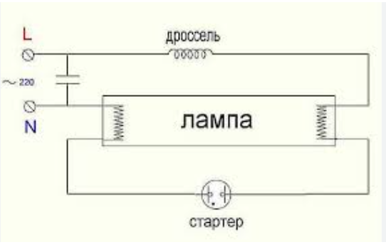

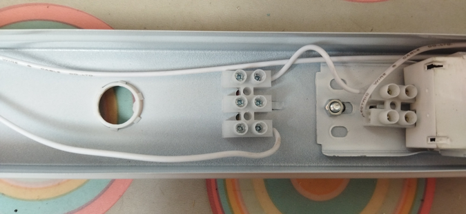

ZgorikaD Опубліковано: 4 грудня 2025 Поділитись Опубліковано: 4 грудня 2025 Привіт! Підкажіть будь ласка як підключати дроти до світильника. Світильник люмінесцентний DELUX FLP 1x30 W. Інструкція не відповідає виробу. Продавець морозиться. В інструкції приєднання електричного дроту до приєднувального кулачка зазначено, що фазовий провід потрібно підключати до отвору з позначенням L, нейтральне - до значення N. На кулачці цих значень немає. Може хтось з досвіду скаже в які отвори, які дроти потрібно підключати? Дякую. Посилання на коментар Поділитися на інших сайтах More sharing options...
BugS Опубліковано: 4 грудня 2025 Поділитись Опубліковано: 4 грудня 2025 9 хвилин тому, ZgorikaD сказав: Привіт! Підкажіть будь ласка як підключати дроти до світильника. Світильник люмінесцентний DELUX FLP 1x30 W. Інструкція не відповідає виробу. Продавець морозиться. В інструкції приєднання електричного дроту до приєднувального кулачка зазначено, що фазовий провід потрібно підключати до отвору з позначенням L, нейтральне - до значення N. На кулачці цих значень немає. Може хтось з досвіду скаже в які отвори, які дроти потрібно підключати? Дякую. Інсують не тільки форуми, а й ще пошукові системи 1 Посилання на коментар Поділитися на інших сайтах More sharing options...
