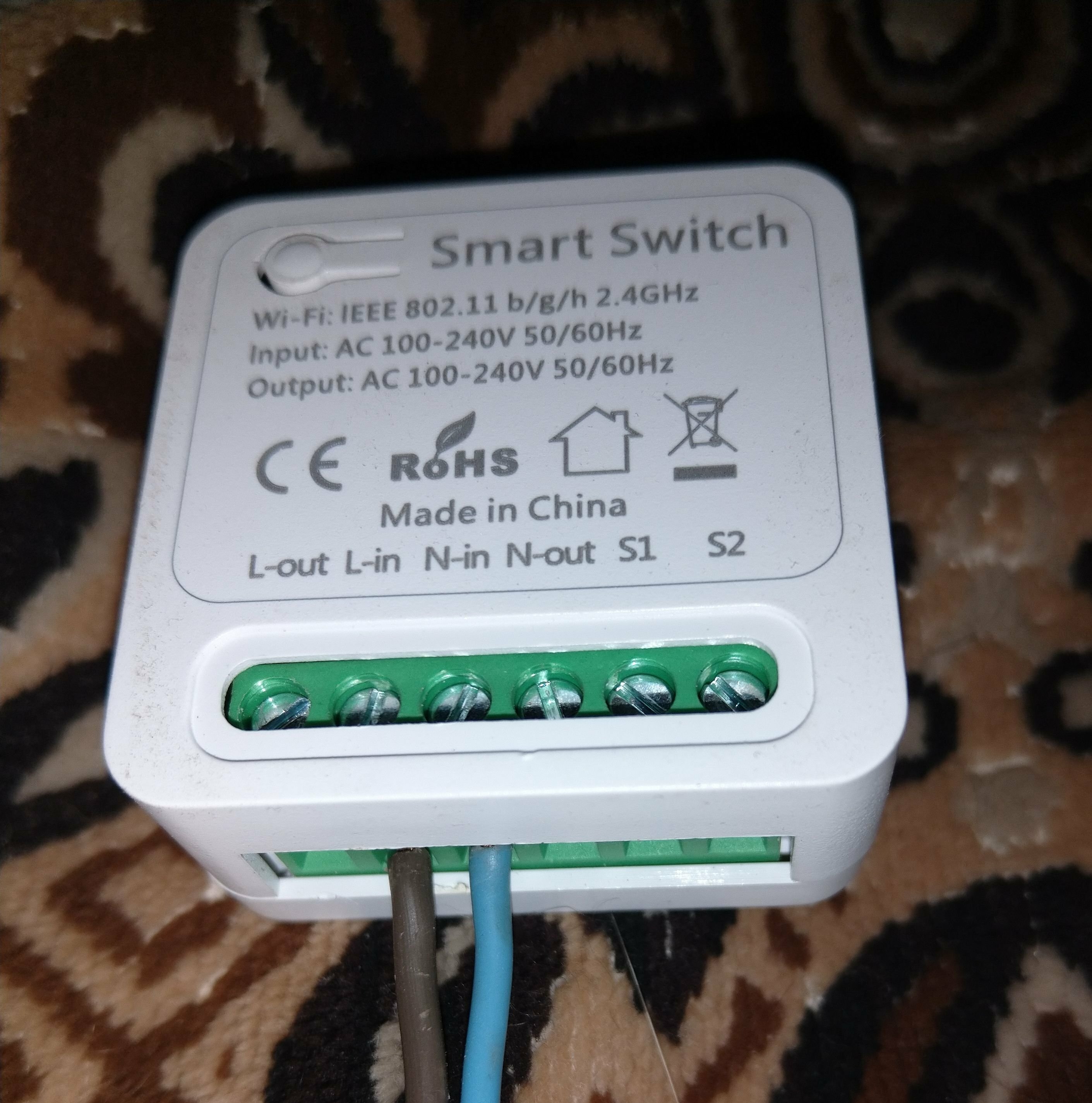

SantehnikPPR100 Опубліковано: 15 грудня 2025 Поділитись Опубліковано: 15 грудня 2025 (змінено) Я так понял, что надо отключить бойлер когда сеть пропала и все работает от инвертора. "То це ж вже було"© Який упс(?) Файфай реле заживлено постійно, файфай розетка теж. Реле 220в н.в. заживлено від мережі. Контакти н.в. підключені до s1 s2 вайфай реле. В автоматизації смартлайф/туя прописано : смарт розетка оff коли вайфай реле off. смарт розетка on, коли вайфай реле оn. В налаштуваннях реле - синхронна робота Змінено 15 грудня 2025 користувачем SantehnikPPR100 Посилання на коментар Поділитися на інших сайтах More sharing options...
InSAn Опубліковано: 15 грудня 2025 Поділитись Опубліковано: 15 грудня 2025 1 час назад, Invest-finans сказал: Нужно устройство, отслеживающее наличие или отсутствие внешнего питания до инвертора и автоматически отключающее нагрузку (бойлер) по радиоканалу, так как тянуть сигнальную линию нет желания. Звичайне реле на 220В, яке керує zigbee wall switch. Є зовнішня напруга - реле замикає контакти перемикача. Немає - розмикає. А перемикач керує по радіоканалу zigbee-розеткою. PS: Але що малось на увазі під "стаціонарним пристроєм" - так і залишилось незрозумілим 😁 Посилання на коментар Поділитися на інших сайтах More sharing options...

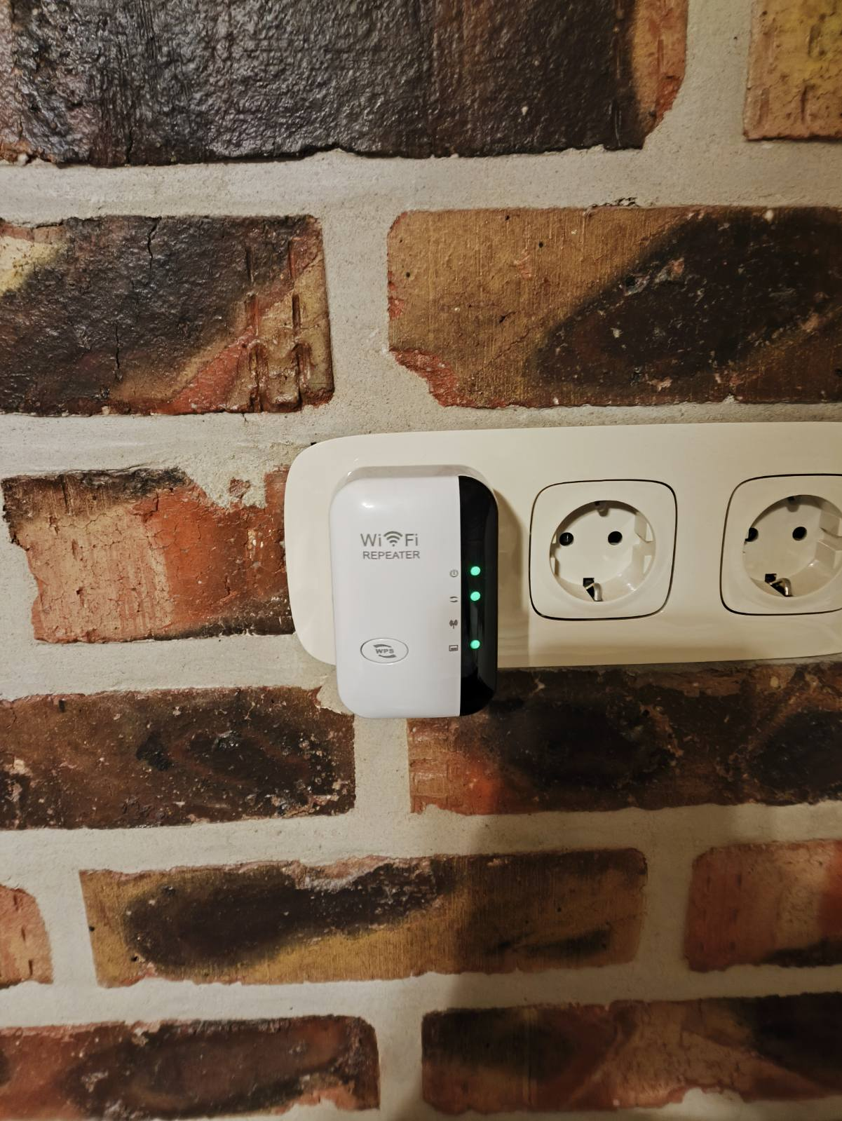

Vikctor Опубліковано: 15 грудня 2025 Поділитись Опубліковано: 15 грудня 2025 2 часа назад, TaurosRMK сказал: Кабель надійніше. Бо в дальній кімнаті від роутера чи через 2 бетонні стіни, WiFi буде слабенький, а то ї взагалі буде пропадати сигнал. Поки ви все це пізнаєте в теорії я вже кілька років користуюсь ТВ з інтернетом по WiFi. Окрім цього людство вже давно вигадало пристрої подовження сигналу WiFi. І це ми обговорюємо ТВ, тобто найбільш вибагливий побутовий пристрій в сенсі інтернету. 3 часа назад, Invest-finans сказал: Стиралки, духовки, посудомойки, холодильники.... І всім переліченим приладам потрібен інтернет по кабелю? А ви бачили духову шафу чи посудомийку з портом для підключення і-нет кабелю? 2 1 Посилання на коментар Поділитися на інших сайтах More sharing options...
Vikctor Опубліковано: 15 грудня 2025 Поділитись Опубліковано: 15 грудня 2025 2 часа назад, Invest-finans сказал: Не только это. Если это человейник, где в зоне видимости десятки точек вайфая, то возможны длительные подвисания, в ожидании пока освободится канал. По этому кабель. Про що ви взагалі? Як ваш смартфон порається зі всіма ціма десятками точек вайфаю навколо... Посилання на коментар Поділитися на інших сайтах More sharing options...
TaurosRMK Опубліковано: 15 грудня 2025 Поділитись Опубліковано: 15 грудня 2025 16 хвилин тому, Vikctor сказав: пристрої подовження сигналу WiFi Які також мають підключення по кабелю 🤣 І краще їх підключати саме так, бо це буде просто той самий споживач wifi, який роздає wifi іншим. 16 хвилин тому, Vikctor сказав: смартфон порається зі всіма ціма десятками точек вайфаю навколо Не смартфон, а маршрутизатор. Посилання на коментар Поділитися на інших сайтах More sharing options...

Vikctor Опубліковано: 15 грудня 2025 Поділитись Опубліковано: 15 грудня 2025 15 минут назад, TaurosRMK сказал: Які також мають підключення по кабелю 🤣 І краще їх підключати саме так, бо це буде просто той самий споживач wifi, який роздає wifi іншим. Я ж не забороняю вам тягнути виту пару до кожного свого холодильника. Я лишень проти того щоб ви поширювали дурню. Вірю що існують кейси, де WiFi недостатньо і потрібен кабель, але це точно не у випадку побутових приладів, навіть якщо ви таки бачили духову шафу з гнездом підключення і-нет кабелю. Про ТВ я не теоретично пишу, а описую власний досвід. Від роутера він в 5-6м, двох перестінках в півцегли й однієї стіни в 300мм ГБ. WiFi вистачає для всіх сценарієв. В хозблоці мені знадобився прилад з моніторингом температури й вологості і доступом ціх показників онлайн. На жаль роутер туди не добиває. Я розумію що для вас напевно перекопати півділянки задля прокладення вітої пари не виглядало б зайвим. Чи взагалі підвісити то все в повітрі. А мені знадобилося лишень придбати оцей дешевий репітер І завдяки цьому чудово підключив в хозблоці потрібний девайс. 1 Посилання на коментар Поділитися на інших сайтах More sharing options...
