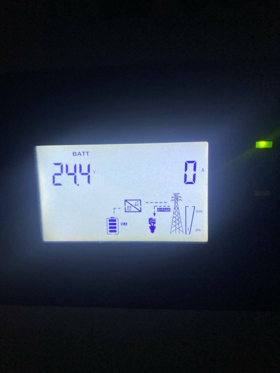

Григорій Гавриленко Опубліковано: 20 січня Поділитись Опубліковано: 20 січня Доброго дня шановна спільнота, маю таке питання: маю інвертор MUST PV18-3024VPM Напруга – 24В, потужність – 3кВт, до нього приєднано 2 акумулятори номіналом 225 А/г, підключено сонячні панелі, а також підключив Генератор газобензиновий «Könner & Söhnen» KS 3000G, через Перемикач навантаження SSQ 225 "1-0-2", 2p 25A, під час вимкнення світла і переходу на живлення від генератора, а саме в налаштуваннях інвертора "програмі" обираю функцію GEN, живлення подається на будинок, але не заряджає акумулятори від самого генератора, можливо хто стикався з такою проблемою, і має шляхи вирішення, допоможіть будь ласка. Заздалегідь дякую. Посилання на коментар Поділитися на інших сайтах More sharing options...
MaxS Опубліковано: 20 січня Поділитись Опубліковано: 20 січня (змінено) 11 хвилин тому, Григорій Гавриленко сказав: Доброго дня шановна спільнота, маю таке питання: маю інвертор MUST PV18-3024VPM Напруга – 24В, потужність – 3кВт, до нього приєднано 2 акумулятори номіналом 225 А/г, підключено сонячні панелі, а також підключив Генератор газобензиновий «Könner & Söhnen» KS 3000G, через Перемикач навантаження SSQ 225 "1-0-2", 2p 25A, під час вимкнення світла і переходу на живлення від генератора, а саме в налаштуваннях інвертора "програмі" обираю функцію GEN, живлення подається на будинок, але не заряджає акумулятори від самого генератора, можливо хто стикався з такою проблемою, і має шляхи вирішення, допоможіть будь ласка. Заздалегідь дякую. швидше всього нема вирішення. Сінусоіда генератора не приймається інвертором. Можливо заряджало б з інверторного генератора. Як костиль можна спробувати від генератора прямо на АКБ через зарядний пристрій пускати напряму. Але я чим пробувати і докупати ще зарядку на 48 Вольт - забив. Змінено 20 січня користувачем MaxS Посилання на коментар Поділитися на інших сайтах More sharing options...
DimaF Опубліковано: 20 січня Поділитись Опубліковано: 20 січня 21 минуту назад, MaxS сказал: швидше всього нема вирішення. А если зарядку через стабилизатор пустить!? Посилання на коментар Поділитися на інших сайтах More sharing options...
mib Опубліковано: 20 січня Поділитись Опубліковано: 20 січня 34 минуты назад, Григорій Гавриленко сказал: можливо хто стикався з такою проблемою, і має шляхи вирішення, допоможіть будь ласка. Заздалегідь дякую. Когда то читал про такой костыль, выключаете инвертор, подключаете генератор, он должен проснуться и начать заряжать батарею, когда начнет заряжать то включаете инвертор, не уверен что с мастом это сработает, но с его собратьями такой фокус помогал 1 Посилання на коментар Поділитися на інших сайтах More sharing options...
MaxS Опубліковано: 20 січня Поділитись Опубліковано: 20 січня 10 хвилин тому, DimaF сказав: А если зарядку через стабилизатор пустить!? в мене не спрацювало. Звичайний стаб синусоіду не змінить 1 Посилання на коментар Поділитися на інших сайтах More sharing options...
DimaF Опубліковано: 20 січня Поділитись Опубліковано: 20 січня (змінено) 10 минут назад, MaxS сказал: в мене не спрацювало. Звичайний стаб синусоіду не змінить Понятно. Чего то подумал по аналогии с котлом. Мой очень нежный котел Вальянт, вполне себе работает от обычного генератора через стаб. Змінено 20 січня користувачем DimaF Посилання на коментар Поділитися на інших сайтах More sharing options...
MaxS Опубліковано: 20 січня Поділитись Опубліковано: 20 січня сцуко з цією зимою чого тільки нового не дізнаєшься. Якраз закінчив сусіду якийсь модний німецький екофлоу заяджати. В мережі 150 Вольт - в нього без стабу не заряджає. В мене стаб піднімає напругу щоб мій інвертор міг заряджатися Підключаю його екофло в мою мережу після інвертора- ніфіга не бере, хоча в розетці 225 Вольт. Виключаю Greed, тільки сонце і АКБ залишаються - його екофлоу заряджається нормально. Посилання на коментар Поділитися на інших сайтах More sharing options...
