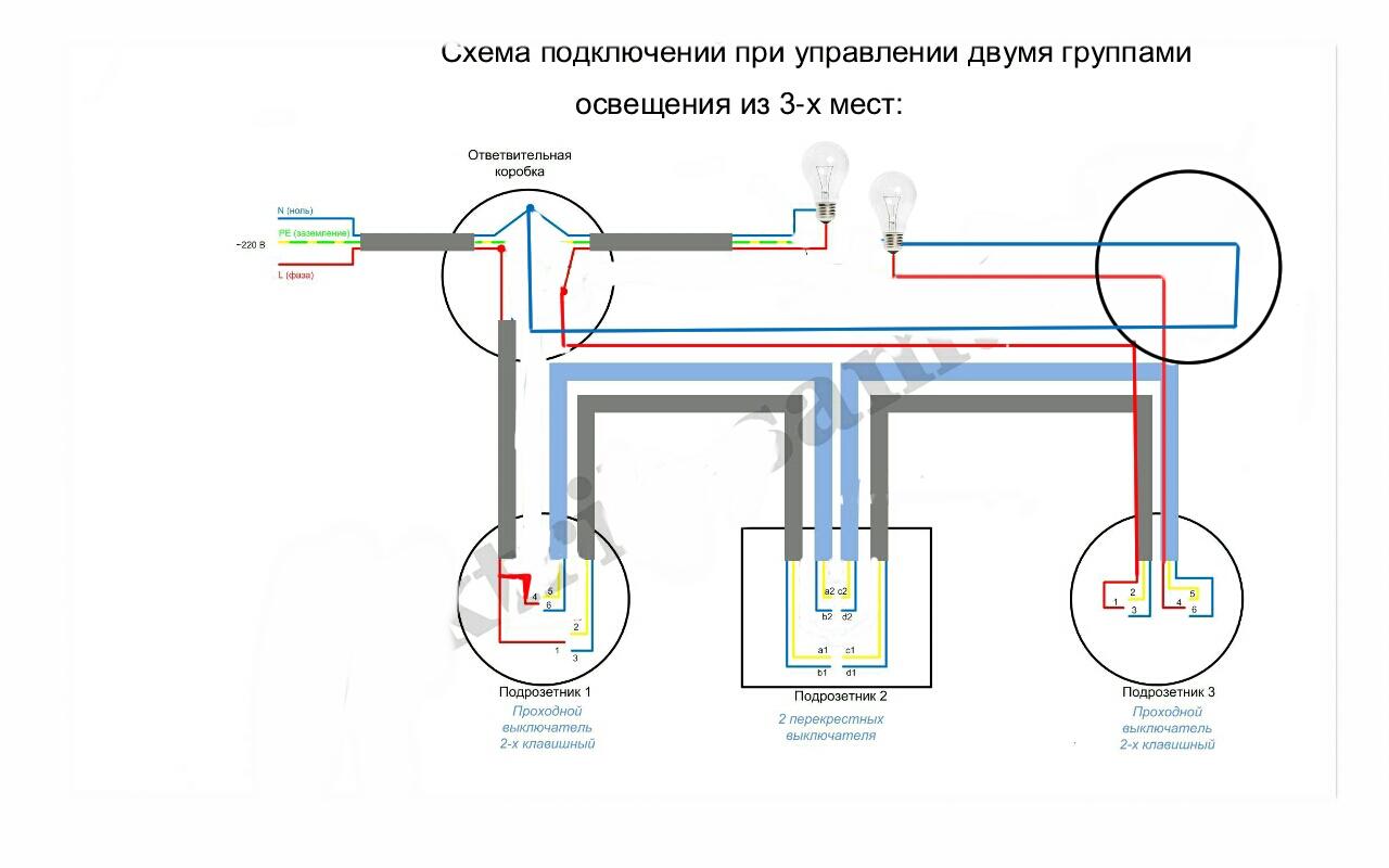

Потрібно прокласти проводку на сходовій так щоб можна було управляти двома лампочками на низу і на верху, із трьох місць чи підійде така схема, ремонт буде робитись тільки на сходовій. Sketch262231338.thumb.JPG.7ac38f0b3e11dce05423be33d2d2df7c.JPG

Потрібно прокласти проводку на сходовій так щоб можна було управляти двома лампочками на низу і на верху, із трьох місць чи підійде така схема, ремонт буде робитись тільки на сходовій. [ATTACH]439027[/ATTACH]
Да, схема рабочая. В реализации могут быть нюансы:
1. можно сделать без распредкоробок
2. можно обе лампы вести от выкл.1, 2 или 3 - как удобнее
3. в некоторых сериях можно построить двухклавишный перекрестный, например, ABB Niessen Tacto
В этой теме есть схемы без распредкоробок (посты 14 и 16)
Здесь приводил схему люстры на две группы с распредкоробками - как раз Ваш вариант
