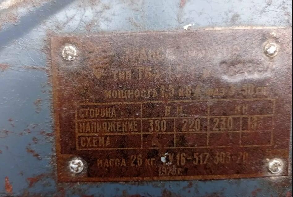

47 минут назад, Dendnepr сказал:
. Каждая фаза с нулем образует 220.
Тобто, у мережу,  - де є 380 цю трамбовку можна приєднати без трансформатора ?!
Це спалить обмотку двигуна , напевно.
Не даремно ж існують подібні трансформатори ?!
Змінено користувачем Privet
1 час назад, Privet сказал:
Є у мене трансформатор знижуючий.
чи здатен він з 380 робити три фази по 220 ?!
2 часа назад, Privet сказал:
Конечно к сети 380 подключать нельзя. Сгорит двигатель. Нужен понижающий трехфазный трансформатор. Сети трехфазные которые состоят всего из трех проводов. Между проводами любой из фаз - 220 вольт. Нету никакого нуля и земли. Они до сих пор существуют и с успехом функционируют в том же Львове. Весь железнодорожный инструмент времен СССР  как раз и работал на трехфазном напряжении 220 вольт.
Этот трансформатор как раз и служит для подключения вашего инструмента 3х220 к современной сети 3х380
Змінено користувачем ЭлектроМеханиК
2 години тому, Privet сказав:
Тут залежить як це тип навантаження: зірка ти трикутник. Якщо там обмотки включаються між фазою і нулем, то це буде 3 фази 220 В. Якщо ж нуль зовсім не фігурує, а обмотки включаються тільки між фазами, тоді буде 3 фази 380 В.
Щоб дати відповідь на ваше питання, потрібно чітко знати тип підключення і лінійну напругу, на яку ця трамбовка розрахована.
Змінено користувачем volomoto

38 хвилин тому, ЭлектроМеханиК сказав:
Вы не правы. По той причине что просто не знаете о существовании трехфазных сетей на 220 вольт без нуля.
Я знаю про існування таких мереж, але вони на грані вимирання і вони ніде не використовуються для підключення 3-фазного навантаження. Є старі будинки у Льові, куди заходять 3 дроти до нуля, але жодна з квартир не отримує всіх 3-х фаз, а лише одну, тобто два дроти між якими тестер показує 220 і неонова викрутка показує фазу на кожному з дротів. Знайти легальний побутовий щит, в якому є 3 фази 220/127 В навіть у Львові зараз неможливо.

3 хвилини тому, Privet сказав:
А нащо здатен цей трансформатор -   по фото зрозуміти не можна ?!
Якщо є старе 3-фазне навантаження для мереж 220/127 В і його треба підключити до сучасної 3-фазної мережі 400/230 В, то потрібно використовувати цей трансформатор. Вам потрібно точно визначити тип вашого навантаження.
42 минуты назад, volomoto сказал:
1 час назад, volomoto сказал:
Как это не используются? Та как грязи такого оборудования. Вся железнодорожная техника для путевого хозяйства использует 3х220 вольт.
У нас специально железная дорога переносные электростанции заказывает именно с коммутацией выходного напряжения 3х220 вольт. И во Львове лезальных трехфазных щитов такого типа хватает. И официальные организации и больницы там работают на таком напряжении.
Спросите у Львовян, они подтвердят.
  • Дізлайк 1

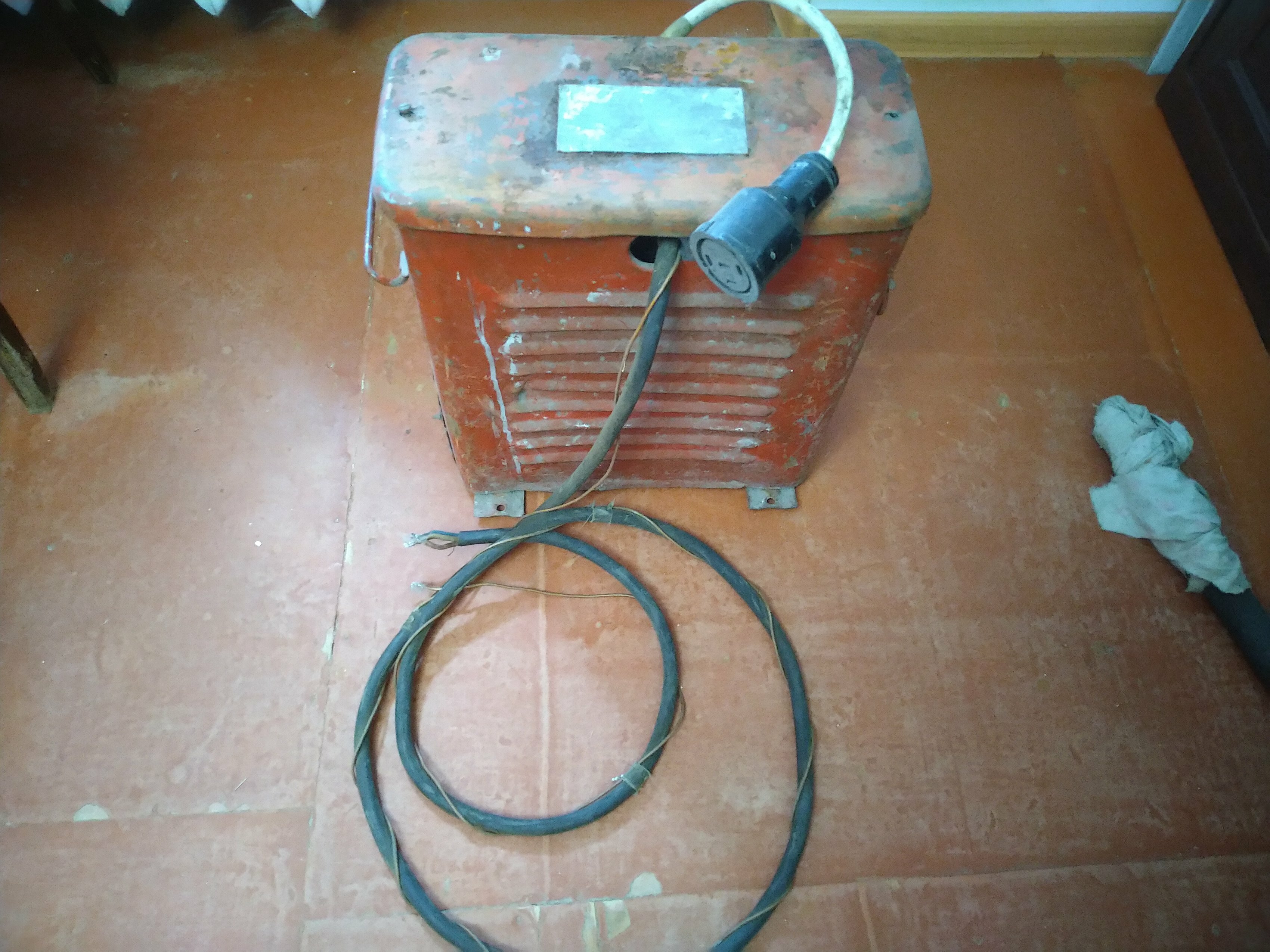

39 минут назад, Privet сказал:
Та скока ж вам можно говорить? На табличке же написано 3 фазы по 220 вольт. Три провода на входе. Шо непонятно?
49 минут назад, Privet сказал:
До чого тут провода ?
Мене цікавить лише наявний трансформатор.
А с трансформатором шо вам не понятно? Тоже написал - да, он подходит для понижения с 380 на 3х220. Что еще вам непонятно? Школьный курс физики как подключить трансформатор в розетку а трехпроводную балалайку к трасформатору?
  • Хаха 1
  • Дізлайк 1
11 часов назад, ЭлектроМеханиК сказал:
Мені не зрозуміла ваша впевненість.
Та комутація що зараз на фото - це з 380 на 36 вольт. (приєднували глибинний вібратор) А,В,С, - вхід фаз , АУ, ВЗ, СХ - вихід 36 вольт.
IMG_20220531_120456.jpg.0e2ea31630d8c4d107d9f1ed7937a55f.thumb.jpg.ac9945d74923173d37521c6326a7b31c.jpg
Чому ви впевнені, що там можна отримати 3х220 ?!
