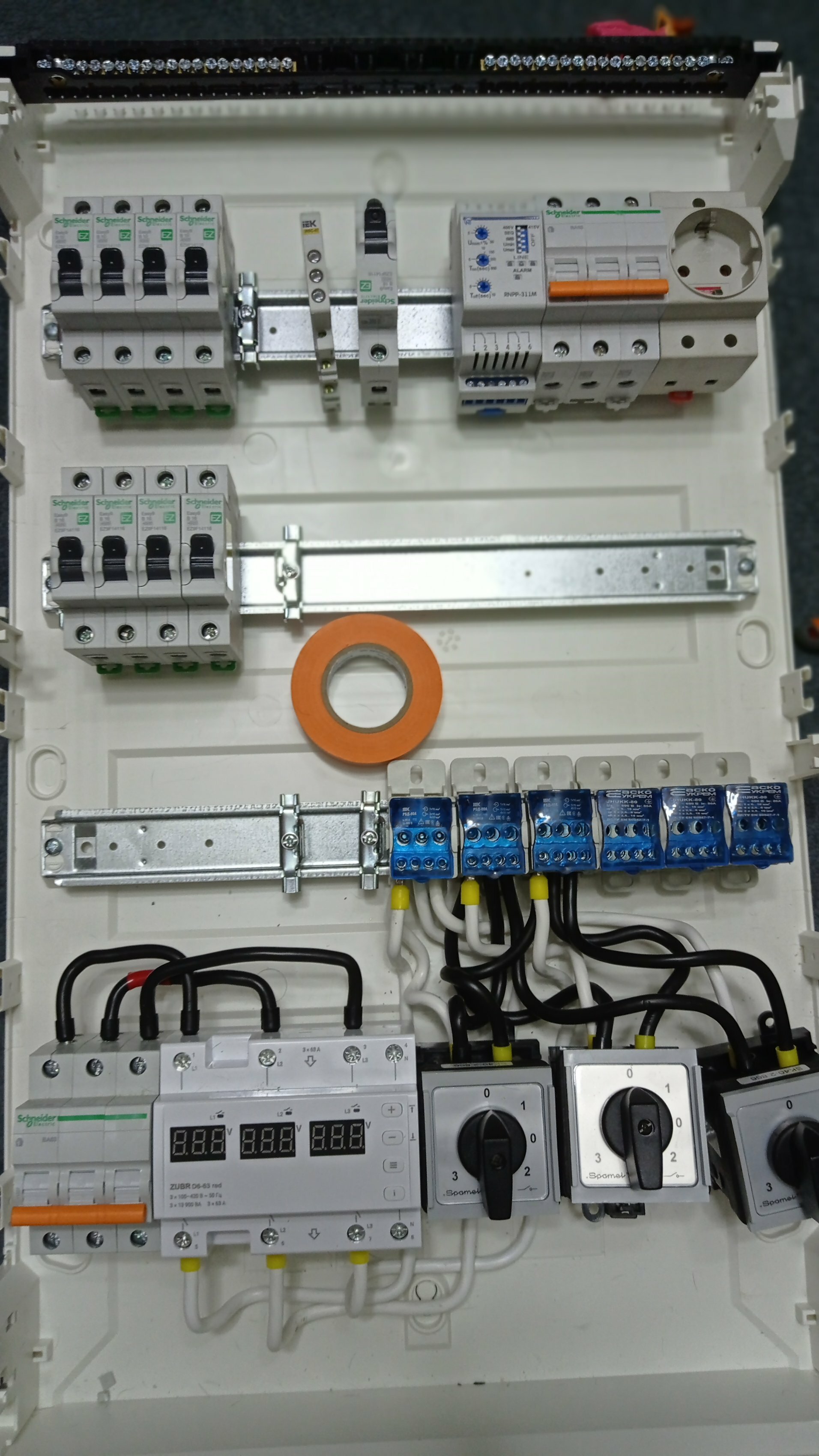

2 часа назад, Tamburello сказал:
А какие есть красивые решения вот для таких узлов?
Щит трохи не для таких рішень. Мабуть, в тому і проблема)

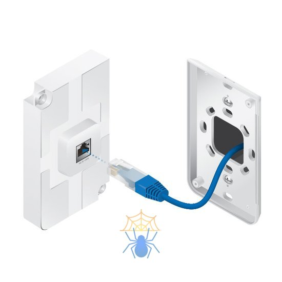

Подскажите, нужны rj45 розетки на стену но чтобы та часть которая в стене тоже была "мама" и под разъем а не под запресовку кабеля. Не уверен что понятно объяснил, грубо говоря из подрозетника выходит обжатый кабель, втыкается в такую розетку в подрозетнике, розетка прикручивается. Другими словами розетка с обоих сторон "мама-мама". Если это будет не махровый Китай вообще супер. Мне казалось что я такое видел
Є розетки, в яких гніздо є keystone модулем, відповідно його можна замінити на rj45 keystone coupler. Сам такого не робив, але оскільки keystone є стандартом, то мало б працювати.
8 минут назад, volomoto сказал:
я думал про этот вариант (запасной) но есть подозрение что кейстоун по глубине может быть слишком большим и с расчетом плюс "папа" плюс запас на загиб толстого кабеля в подрозетник не влезет, по памяти я видел розетки где на плате распаяны с двух сторон гнезда и оно получается достаточно компактно
Змінено користувачем standov
5 хвилин тому, standov сказав:
я думал про этот вариант (запасной) но есть подозрение что кейстоун по глубине может быть слишком большим, по памяти я видел розетки где на плате распаяны с двух сторон гнезда и оно получается достаточно компактно
Мені важко зрозуміти проблему, яку потрібно вирішити такою розекткою і зовсім не зрозуміло, скільки у вас є місця. Але загалом кістоун з втикнутим джеком точно по глибині буде на кілька см більше, ніж розетка з пінами.
Змінено користувачем volomoto
1 минуту назад, volomoto сказал:
есть по дому некоторое количество езернет "подрозетников" которые закладывались в расчете на in-wall точки доступа убикути, там оно организовано примерно так
и стал вопрос что часть этих розеток организовать (пока?) обычными розетками но так что-бы потом не перепаковывать хвост когда буду ставить очередную точку.
5 минут назад, volomoto сказал:
обычный подрозетник стандартной глубины
