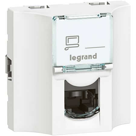

и стал вопрос что часть этих розеток организовать (пока?) обычными розетками но так что-бы потом не перепаковывать хвост когда буду ставить очередную точку.
Якщо те тимчасове рішення і естетика не така критична (в розумних межах, звісно), то можна існуючний підрозетник наростити зовнішнім "британським" підрозетником 86х86мм, в який вже вставити розетку з кістоуном. Воно буде виступати зі стіни десь на 3-4см, але якщо навколо нема інших розеток, то не мало б бути так страшно.
6 минут назад, volomoto сказал:
эстетика очень критична )) за нее уплочено много дензнаков
я вот такое примерно нашел, точно не понятно как оно с обратной стороны но судя по описанию оно
но блин стоит как чугунный мост( 1200грн (50 баксов) это прямо за гранью моего понимания
21 хвилину тому, standov сказав:
ну тоді це:
не мало б бути сюрпризом :)

телек, приставка, видеоняня и тп. точки идут со встроенным на 4 соски свичем и план был потом это все выткать уже в точку, но из-за кризиса ПП эти точки купить анриал "там", потому на неопределенный срок откладывается
35 минут назад, volomoto сказал:
ну gira cat6a максимально папская стоит в 2 раза дешевле ) и то я считаю что оверпрайс но то вже такое
12 хвилин тому, standov сказав:
Тепер картина вималювалася і важко сказати як зробити і не за всі гроші, і красиво.
Мій досвід показує, що краще для наперед відомих стаціонарних споживачів тягнути окрему лінію від свіча до розетки. Кабелю треба більше, звичайно, але потім нема мороки з каскадом свічів/роутерів, особливо якщо на термінальному свічі потрібно мати кілька VLAN-ів. З юбіквіті конфігурація мережі не мала б бути проблемою, але тоді виходить такий собі vendor lock in, що також не айс.
2 минуты назад, volomoto сказал:
это как раз вообще не проблема, по крайней мере у меня все убикутивское включая видео и факт того что где-то что-то будет более вендор-специфик не пугает но вот организационно меня бы спасли розетки такого формата, я почти уверен что я их такие видел, по крайне мере перед глазами картинка есть но что где не помню
да, там где стационарные там отдельные розетки и gira cat6 напрямую в свитч

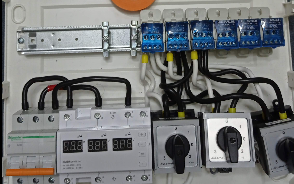

Та хоть в щите хоть в отдельном корпусе, как один 10кв.мм пв-3 в три разделить?
22 часа назад, Energon сказал:
Змінено користувачем Tamburello
5 минут назад, Tamburello сказал:
Так клемники ж есть на дин-рейку и их можно в группы объединять перемычками... нет?
13 минут назад, Tamburello сказал:
а в чем проблема? распределительный блок там обычно 10 в избытке
Hager KJ02D 6х 16 mm2, первое что нагуглилось
Змінено користувачем standov
так тут и использую кросс-модули
112988350_ScreenShot2022-02-22at1_37_39PM.thumb.png.49e65913351961314ae9f521267712eb.png
беда ж в том, что с каждого кросса в каждый пакетник нужен линк, и получается вот такое спагетти
15 часов назад, delic сказал:
есть и можно. но потом надо как-то в пакетник прокинуть линк. а там-то клемник не интегрировать напрямую...
4 минуты назад, Tamburello сказал:
ну есть 3-4 полюсные, там 10ки тоже есть дырдочки
