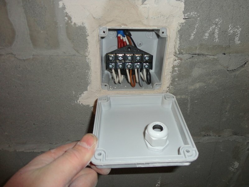

Добрый день всем.
Есть трёхфазный (4*5) провод  от распределительного щитка к индукционной электроплите (Gorenje IS645BG). 2 из 3-х фаз подключены к плите (вообще, на самой панели есть L1, L2, L3, но в инструкции сказано только про одно и двухфазные способы подключения, поэтому я не рискнул подключать все 3 фазы, решив, что просто панель подключения универсальная, а вообще можно?). Третью фазу я хочу пустить на розетки (туда включится холодильник, посудомойка, обратный осмос и ещё может что-нибудь). Как это лучше сделать? Если фаза вообще выделена для этого, то с неё можно сделать разветвление на розетки через клемму, но как быть с нулём и землёй, которые идут на плиту? Как технически это делать?
Предполагаю, что можно как на схеме ниже, но при этом:
1. Места ответвлений PE и N с самой плиты мне не очень нравится
2. Всегда будет перекос фаз (т.к. фаза L3 используется другими устройствами), как на это будет реагировать N и PE и вообще можно ли так?
Спасибо
1 година тому, roverspam сказав:
Спасибо
Можно. Нормально ноль будет реагировать. Фазы сдвинуты друг относительно на 120 градусов.
  • Дякую 1

19 минут назад, ЭлектроМеханиК сказал:
Спасибо!
А как лучше ноль и землю разветвлить? На креплении к самой плите или сделать разветвление до? Минус на самой плите вижу в том, что косвенно плита участвует в остальной проводке, плюс - нет разрыва и лишнего соединения до плиты...
3 часа назад, roverspam сказал:
Спасибо!
До.
Я под столешницей сделал коробочку и там уже сделал разветвления на индукционку 2 фазы, ноль, земля и на духовку - оставшаяся фаза, год и земля.
15 годин тому, roverspam сказав:
Спасибо!
Вот по такому принципу установив промежуточную распредкоробку с клеммной колодкой. Если уж совсем правильно то провод заземления (при разветвлении)  нужно делать неразрывным - тоесть зажимать не клеммой а обжать гильзой методом опресовки.
