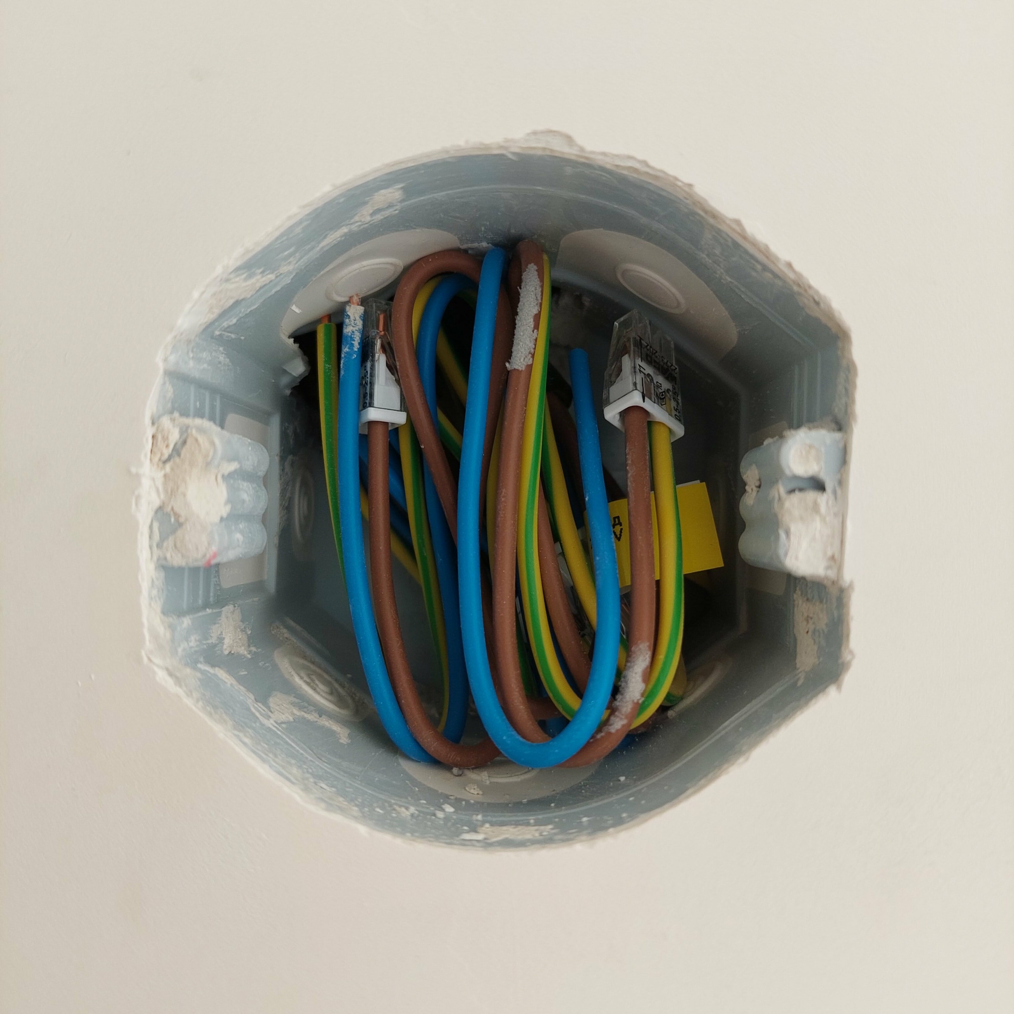

Доброе время. Какие нынче ставят ходовые подрозетники под кирпич/бетон? Вод думал шнайдер там есть 45 и 60мм кажется, но диво - нигде нету, никто не знает почему? Есть Копос в таких размерах, но там не нравится отсутствие верхнего и нижнего болтика... кто что сейчас ставит?

В 07.10.2023 в 17:27, riselost сказал:
я ставив копос, кльові але хз що зараз по наявності
5 минут назад, standov сказал:
Та все є. Але вони досить такі специфічні установчі коробки.
Только что, Energon сказал:
але кльові )) конструкція трохи незвична (хоча в них жеж теж різні є), ті шо йдуть "паз-гребінь" досить такі звичайні, ті шо ушасті ті специфічні але геометрія в результаті монолітна
В 08.10.2023 в 23:08, standov сказал:
Копосы нужно я так понял коронкой большой сверлить. Они сами по себе 73мм. Это какой коронкой нужно работать, чтобы не перекосить?
11 минут назад, riselost сказал:
З того ще є в наявності то 82мм. Але бажано більше якоюсь китайською 86мм чи щось в тому напрямку.
Бо, як свердлити 82мм то всеодно підбивати десь прийдеться бо не стануть із-за своєї форми.
Це я за такі говорю
P.S звичайні круглі стають в отвір 82мм без проблем. Але там є нюанси по заведенні кабелю між установчими коробками. Я кусок підігнаної гофри 20мм пхаю між коробками, потім як застигає після установки  виламую перегородки)
Змінено користувачем Energon
5 часов назад, riselost сказал:
я ставив в цеглу вухасті Підрозетник Kopos Ø70х45мм в інтернет магазині || AxiomPlus. Коронка в мене була дістаровська, здається 72, перевірити не можу бо її сп..ли в окупацію
В 10.10.2023 в 08:38, Energon сказал:
Что-то я ищу, ничего не нахожу. Есть коронка на 85 дешманская за 400 грн, кирпич наверное возьмет, бетон вряд ли, но и она без направляющего сверла что ли...
epicentrk.ua/shop/koronka-po-betonu-granite-85-mm-10-zubtsiv-2-08-085.html
Сами подрозетники просторные, вопрос где брать коронки, чтобы их встроить... По бетону нормального алмазного вообще не вижу ничего. :(
Вроде бы копосы эти 72мм? 82мм коронки даже с запасиком получается? Это сантиметровый люфт...
Змінено користувачем riselost
