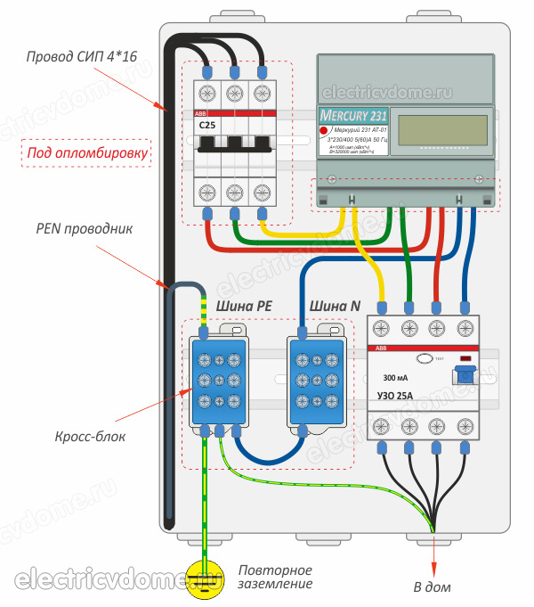

Щось шукав і попалися на очі картинки с схемами заземлення і те як підключають лічильник в будинках (одна із них прикріплена). В моєму випадку одна фаза, СІП заведений зразу на лічильник, після нього двохполюсний автомат для фази і нуля, і після автоматів 3х4 заведений в будинок до розподільчого щитка. Поруч з лічильником виведено своє заземлення, яке просто скручено с PE проводом який йде на ввід. Це робили спеціально навчені люди, коли виносили лічильник з будинку на вулицю. Але є така думка що тут щось не правильно, хоча може помиляюся...
По перше чи є різниця де стоять автомати, до чи після лічильника? Бачу по схемах в основному "до", а після лічильника УЗО, або просто кабель до щитка. Також по схемах PEN провідник заводять на PE шину, до якої підключається додаткове заземлення і звідти береться нуль. В мене виходить що PEN з PE ніяк не зєднаний, значить "робоче" лише моє заземлення? Я так розумію що така схема розрахована на будинки, де немає окремого заземлення, чи просто халтурять так, бо їм так простіше робити.
Хочу зрозуміти чи це нормально, чи потрібно щось змінити. Зараз лічильник "висить" на фасаді, йде утеплення і потім його будуть вже поверх утепленого фасаду прикріплювати, тому можна заодно і сказати щоб щось змінили, якщо це потрібно. Бо з місцевими електриками немає сенсу щось говорити, виясняти, у них прості відповіді "так має бути", "а нащо вам то" і тд, просто щоб зробити швидше.
В 13.10.2023 в 22:37, TaurosRMK сказал:
різниця є але то скоріш за все від вас не залежить
це означає що в вас схема ТТ, вона використовується коли якість лінії сумнівна (умовно повітряна лінія в садових товариствах АС дротом) і є компромісною (не дивлячись на то що її тут ліплять без розбору всім кому шось здалося). Схема робоча АЛЕ вимагає якісного заземлення ТА наявності ПЗВ на всьому до чого може дотягнутися людина
якщо у вас нормальні лінії по селищу то схема TNC-S на картинці більш безпечна
  • Дізлайк 1
6 годин тому, standov сказав:
Якісного значить окремого, не від лінії електропередач? На скільки якісне заземлення в мене навіть не знаю, колись мені його зробили, але думаю що воно саме просте, хоча може й так має бути. Здається трикутник зі сторонами 1.5м закопаний на глибину 1.5м, чи щось типу того. Навіть не знаю чи є можливість якось його перевірити в домашніх умовах. Тим не менше якесь заземлення є.

схема TNC-S
Бачу по картинці там пломбуються шини заземлення і нуля, які від PEN провода. Для цього потрібно міняти ящик під лічильник і переробляти. Зараз є КДЕ-2 з лічильником і там навіть не розраховано під шини, тільки лічильник і 2х полюсний автомат. Чи можна це зробити в окремому щитку самостійно, мається на увазі без виклику електриків і заміни ящика під лічильник? Виходить якщо провід PEN заведено в лічильник, після нього на автомат, то на виході той самий PEN, який можна розділити на PE і N щоб зробити схему TNC-S? Якщо б не було окремого заземлення, то фактично від лінії отримую ли ше L+N.
25 минут назад, TaurosRMK сказал:
може десь і пломбується ) це схема с серії як має бути, а в реальності розділення пен роблять після пломби, тобто в автомат входить під пломбою фаза, далі під пломбою пен йде на лічильник, а вже після лічильника його роздвоюють з перемичкою без пломби коли роблять підлючення до будинку, це типу не правильно але таке життя і реальність.
ну казати що так *можна* робити то буде не зовсім правильно, але див. п1 ) Але все-ж є сенс дізнатися чого вам робили тт, бо може то було зроблено спеціально через проблеми вашої лінії
