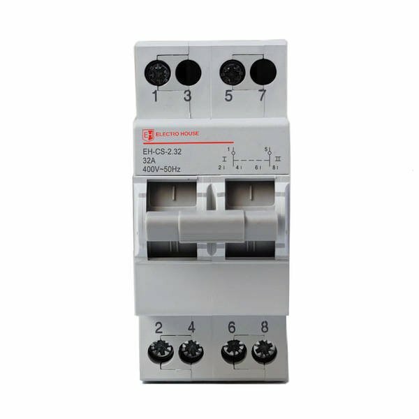

Після лічильника стоїть автомат двополюсний 25А, хочу після нього в окремому боксі поставити:
- рубильник перекидний (генератор/мережа)
- реле напруги
- дифавтомат 300мА (на скільки ампер?)
Після цього ввідний кабель до розподільчого щитка. А в будинку в щитку при можливості поставлю ПЗВ на 30мА на групи/кімнати.
Так нормально?
- реле напруги
Так нормально?
І по роботі ПЗВ, не розбираюся в цій темі, але начебто десь читав що потрібно нормальне заземлення. В мене є окреме заземлення, але щоб його перевірити, яке взагалі воно, то потрібно знайти спеціаліста або купити пристрій, а зараз трохи не до того. А якщо заземлення не правильне, не відповідає нормам, то ПЗВ без толку, не буде правильно працювати?

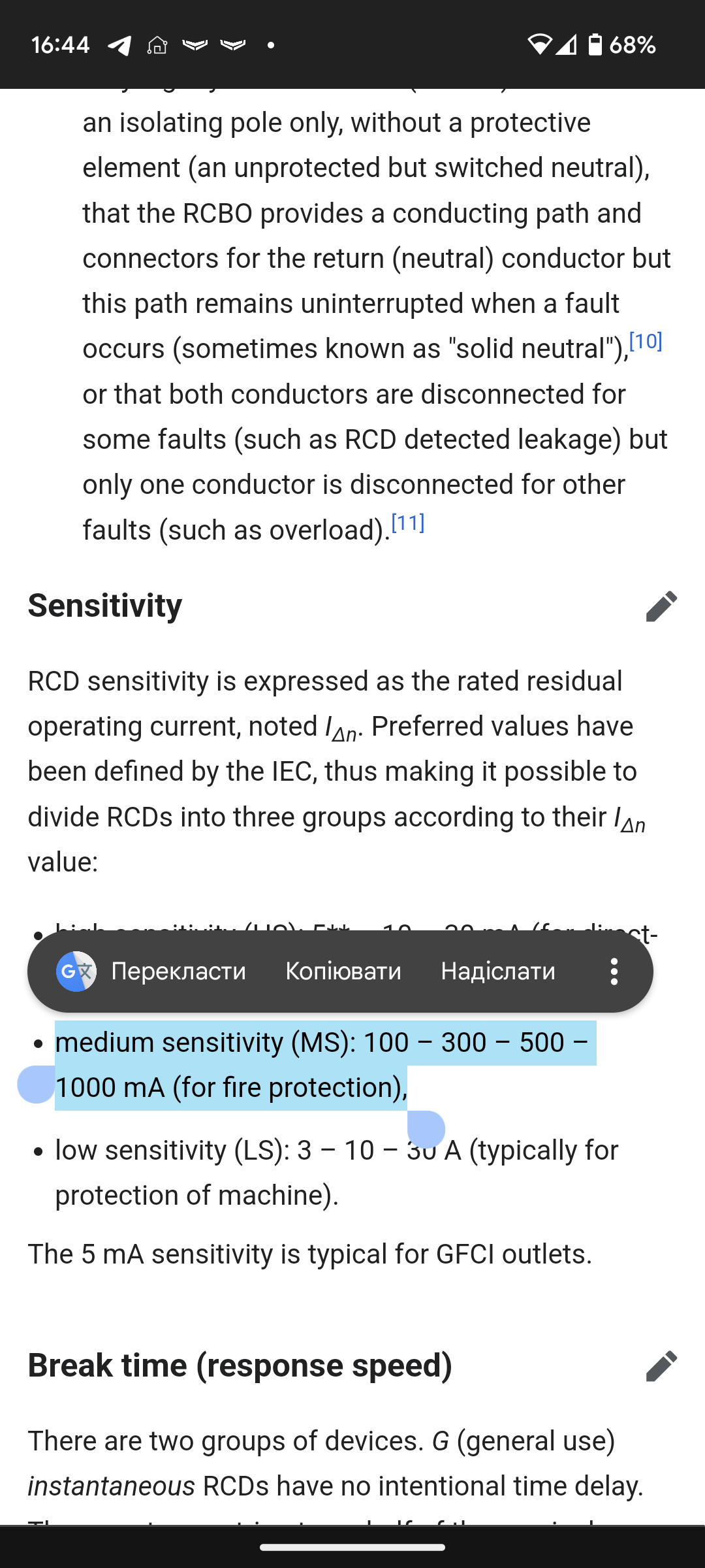

Ок, зрозуміло. А номінал який для дифавтомата? 25А, як ввідний автомат, для кабеля 3х4мм2? Це саме протипожежний захист, на 300мА, на весь будинок.
І послідовність має значення, реле напруги до чи після?
20 минут назад, TaurosRMK сказал:
1. Ставте ДА 32.
2. Я би рекомендував ставити ДА першим, для зручності у ручному обезструмленні щита.
  • Дізлайк 1

Першим буду перекидний рубильник (по типу як на картинці), ним же можна вирубати все :)
1 година тому, Firetuf сказав:
ДА 32
По інформації в інтернетах для 3х4 номінал автомата 25А. А хіба ДА не повинен винонувати функцію автомата в тому числі? Чи в такому випадку буде спрацьовувати ввідний автомат, а ДА тільки для диф захисту? Не зрозуміло трохи.

Протипожежне пзв є сенс ставити на стовпі особливо якщо в вас підземний кабель в будинок, номінал *можна* брати в номінал автомата ввідного якщо це брендове пзв, але краще на один ступінь вище. Протипожежне пзв має бути селективним (s) і на номінал 300ма, головне - воно НЕ захищає від ураження струмом людини, воно протипожежне проти попежі від пошкодженої ізоляції (миші згризли). Далі в будинку вже пзв для захисту людини, так само бажано на номінал вище, на 30ма. Сам щит в будинку краще вимикати вимикачем - історії про "буде автомат вимикати в хаті а не на вулиці" це байки, селективність послідовних автоматів де перший С то як точка жи.

На фасаді будинку висить лічильник, до якого заходь СІП, після лічильника двохполюсний автомат 25А, це все запломбовано. На даний момент після автомата йде ввідний кабель 3х4 ВВГ-п до розподільчого щитка в будинку, кабель прокладено через горище.
В розподільчому щитку є наступне:
- перекидний рубильник (див. вище) на генератор/меража (кабель від генератора заведено примусово і тимчасово, через стелю, бо раніше про це не думали, але минулого року прийшлося).
- реле напруги
- ряд автоматів, розбито на кімнати
Місця там більше немає, 12 модулів, невеликий щиток, ніяких ПЗВ і тд. Ще є один нюанс, не продумали і для всього що на вулиці вивели один кабель 3х2,5. Раніше цього вистачало, а потім появилося багато інструменту, насос дренажний, зварка, вентиляція і тд, плюс планується гараж/навіс для машини, і це все на одному проводі 3х2,5. Тому хотілося б це "розгрузити".
Як я планую:
- біля лічильника поставити невеликий бокс, завести туди 3х6 провід, буквально пів метра.
- перенести туди перекидний рубильник і завести кабель від генератора
- перенести реле напруги
Бокс куплений на 8 модулів, 4 буде занято рубильником і реле напруги, залишиться ще 4.
- після реле напруги планується розділення на 2 великі групи, сам будинок, залишиться кабель 3х4, і все що на вулиці, потрібен напевно інший кабель 3х4. Або частину лишити на тому кабелі, який є зараз, тобто 3х2,5 від будинку, а частину провести від нового щитку з вулиці, тоже 3х2,5.
Тут думаю потрібно по мінімуму 2 автомати на ці 2 лінії, або ж диф автомати протипожежні. Але щось я до кінця не зрозумів чи воно треба чи ні, в сенсі протипожежний ПЗВ... Випадок "миші кабаль переглизли" малоймовірний.
Після таких маніпуляцій в щитку в будинку буде місце на 4-5 модулів (один автомат можна об'єднати), появиться можливість встановити ПЗВ до вже існуючих автоматів. Відповідно по тих ПЗВ буду розбиратися пізніше, зараз цікавить бокс на вулиці.
Якщо схематично, то:
- Лічильник, С25А
-- 3х6 ВВГп
-- Бокс модульний
--- Рубильник перекидний
--- Реле напруги
---- Лінія 1, будинок, 3х4, С25А *
---- Лінія 2, вулиця, 3х2,5, С20А *

10 часов назад, TaurosRMK сказал:
...диф автомати протипожежні....
А це що за тваринка така?
В 04.11.2023 в 07:40, TaurosRMK сказал:
...Це саме протипожежний захист, на 300мА, на весь будинок....
Схоже я знов чогось пропустив. Підкажить профі - хіба протипожежне УЗО здатне захістити весь будинок від горіння всіх кабелів чи його призначення й зона відповідальності лишень вводний кабель?
3 часа назад, Vikctor сказал:
Воно кабелі не вміє розрізняти ) його функція - спрацювати якщо десь після нього, в наслідок пошкодження кабелю (зазвичай температура), значно знизиться опір ізоляції ну або десь шось на стільки обуглиться що витік почнеться не по кабелю(наприклад контакт на розетці недокручений). А яку функцію той кабель виконує то йому пофіг, аби там був струм.
Кажуть про вводний кабель бо в теорії мають бути інші пзв далі (каскадний захист) і відповідно вони спрацюють першими (бо *10 плюс селективність) але пзв далі можуть бути не всюди(часто на світло не ставлять) або не бути взагалі і тоді у фразі "захист ввідного кабелю" слово "ввідного" можна закреслити)
