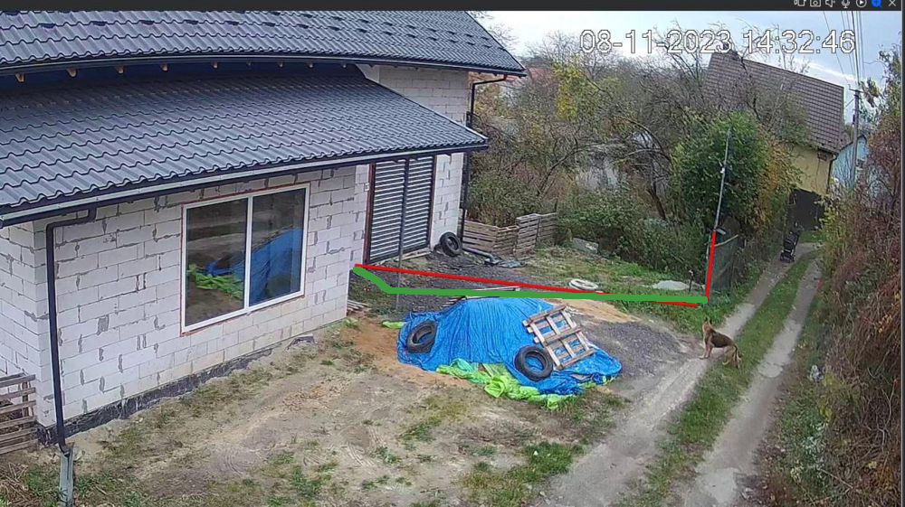

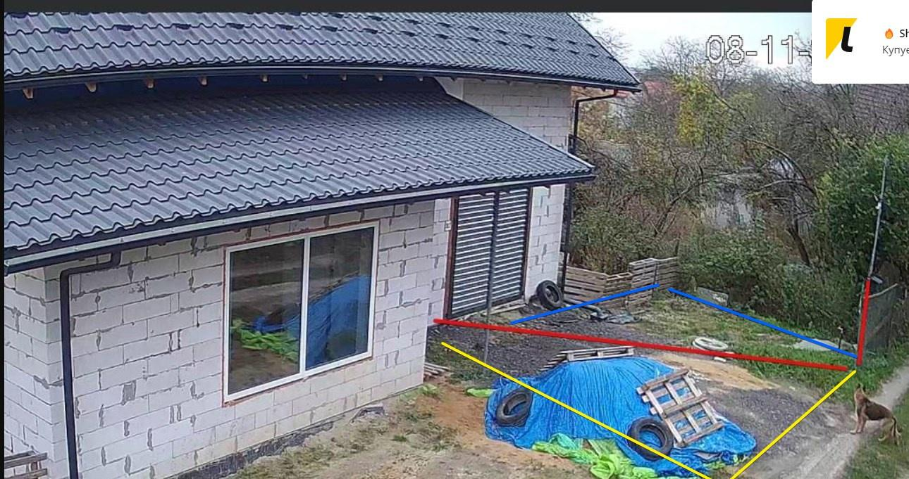

Привіт! Напишіть будь-ласка чи є правила, а якщо є, то де краще почитати, або підкажіть по розміщення підземних труб з проводами та кабелями по ділянці
На фото до прикладу показав варіанти - чи без різниці?
я би робив по "червоному" варіанту з точки зору економії кабелю. На рахунок правил то читайте ПУЕ-2017 глава 2.3 (прокладання кабельних ліній у грунті). якщо по простому, то закладуєте кабель на глибину 0,7 м від поверхні землі, але враховуючи що кабель буде в трубі і те що це власна ділянка то можна і на 0,5 м закладати щоб зменшити об'єми земляних робіт. По правильному робиться підсипка з піску товщиною 10 см прокладається по цій підсипці кабель а потім засипається знов піском товщиною 10 см. Далі вже грунтом. І знов же якщо кабель буде в трубі на всю довжину то засипати можна зразу вийнятим грунтом.

09.11.2023 в 15:40, Андрій Миколайович сказав:
Як на мене, по зручності краще буде щось середнє. На виході піти по синій траєкторії, під кутом пройти через в'їзд і біля вводу в будинок по жовтій. По ідеї не повинно порушувати ніяких правил, але тут вже хай мене поправлять.
На фото одразу не помітив трубу. Вона напевно буде заважати.

Прокладання по діагоналі дає виграш на копійки по довжині кабелю, але дарує чарівні миті в майбутньому, коли на ділянці щось треба буде зробити с землею в тій частини.

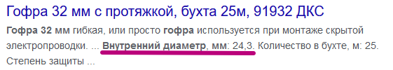

В 08.11.2023 в 16:15, Андрій Миколайович сказал:
Я можу 5*10 помістити у 32мм гофру а потім в 50мм трубу

Ну це рекомендації, я купив 32 трубу для 5*10, 32 трубу для слаботочних - кілька витух + оптика і зе одну 32 трубу просто резервну кину.
31 минуту назад, Андрій Миколайович сказал:
Не переймайтеся. Ці норми для зміняємості проводки, які вимагає ДБН 23-10. Ви зробили все на "відмінно"!
