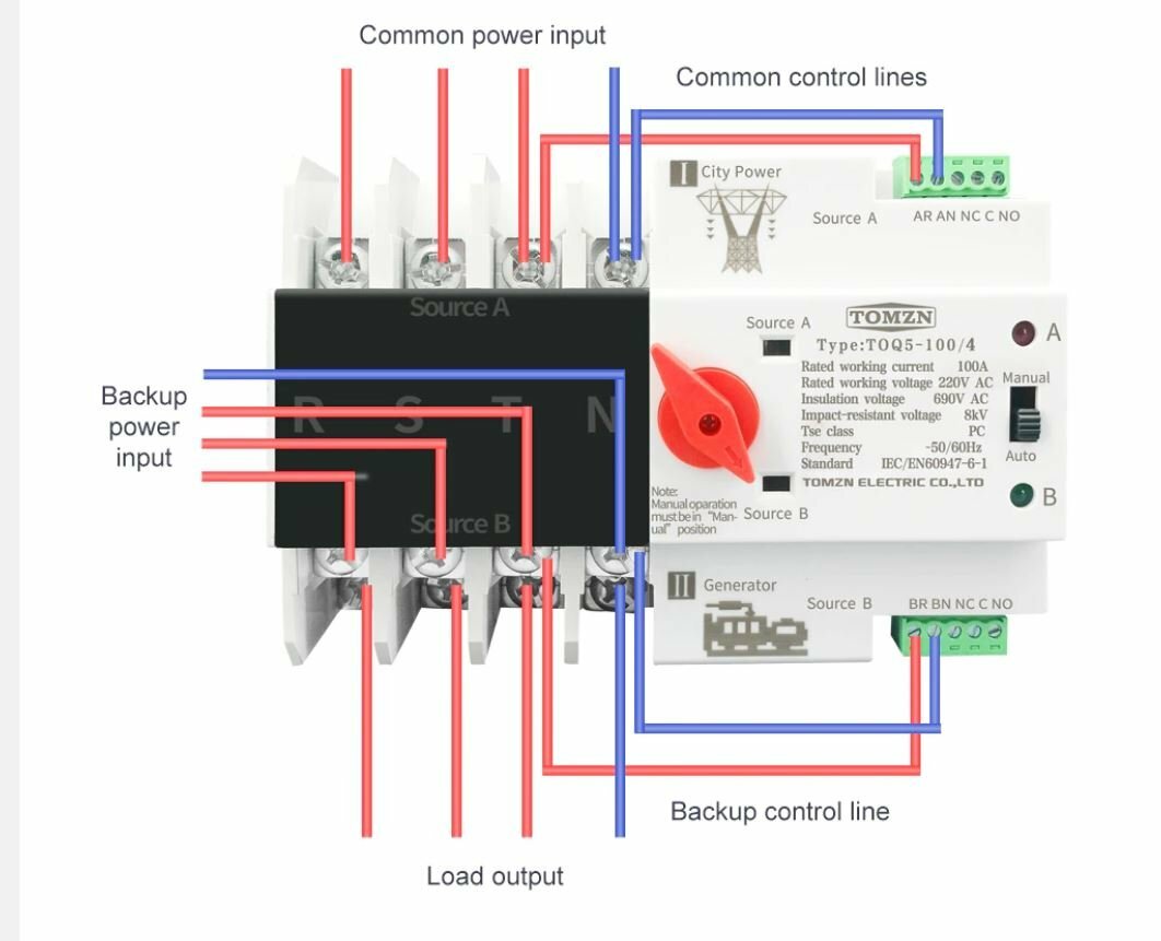

Вопрос про АВР типа TOMZN.
Есть время переключения на резерв и обратно. В интернетах пишут разное- от 8мс до 100мс.
Вопрос со стороны потребителя. Если работал комп, он вырубился/ повиснет при переключении? Кто пользовался этими томзн зимой прошлой, что скажете?

 во первых в любом случае отдельный бесперебойник на комп. Во вторых причем тут АВР и ЕГО СКОРОСТЬ ПЕРЕКЛЮЧЕНИЯ ?!
2 часа назад, Made in USSR сказал:
там перекидные контакты. они отрываются от одной горячей группы и перекидываются на вторую.
за время перекидывания электричество к потребителем не поступает.
какое-то кратковременное время приборы проживут не перегружаясь, но оно не бесконечно

Я такі використовую на багатьох сайтах. Цей АВР має досить просту та надійну конструкцію, механічна комутація силових контактів здійснюється електромагнітним приводом, керування звичайним реле. Затримки та якісь регулювання не передбачені. Вільні контактні групи реле виведені назовні та можуть використовуватись для керування зовнішніми пристроями. В будь-якому випадку механічний АВР не передбачає можливостей використання в якості "безшовного" перемикача навантажень. Електронні силові пристрої існують, але вартість їх висока, тому застосовуються вкрай нечасто. Тому розраховувати на роботоздатність будь-яких навантажень при механічній комутації не слід. Для "безшовності" перемикань навантаження використовуються звичайні ДБЖ, в яких час перемикання нормується в залежності від схеми виробу.

До чого тут місцеві манагери? Це звичайні китайські девайси, таких на Алі багато за ціною втричі меншою. Я купую напряму у виробників чотириполюсні, їх вартість майже така ж. Те, що там час перемикання досить малий за рахунок механічного керування, зовсім не означає, що на нього потрібно розраховувати як на ДБЖ в офлайні.

релюшка с зеленим флажком идентична внутри. единственное различие - дополнительная платка на 555 которая вносит задержку на срабатывание соленоида после подачи питания

1.Для энергозависимого оборудования выбирайте  ИБП  типа "онлайн", у них время переключение на питание от батарей занимает 0 мс.
2. Абсолютно не понятно как вы собираетесь использовать авр ! Опишитесь.
Если в классической схеме с генератором , то не имеет значение как быстро переключится данное устройство на резервный источник ,так как время которое понадобится на получение энергии с генератора будет ЗНАЧИТЕЛЬНО больше ,чем время переключения самого авр .
1. Безопаснее когда время переключения более 1 периоды синусоиды. Меньше шансов на противофазу наткнуться...
2. Заметит ли копм переключение зависит от его блока питания. Если емкости входные достаточно большие, а потребление компа малое - может и не заметить

дуже залежить від компа, споживання, конкретних компонентів і його блока живлення. середньостатистичний піде в ребут/зависне. є схемотехніка яка 5 періодів витримує (це ті самі ваші 100мс) але вона дорога і тому не зустрічається в дешевих бж. Але завжди можна докупити дешевеньке дбж на комп якщо є така задача.

Вам же чітко кілька дописувачів вже відповіли - вважайте що при перемиканні звичайний комп може підвиснути або взагалі вимкнутись. Варіантів всього 2 - або ДБЖ, або ноутбук.
1 час назад, standov сказал:
але шось мені здається шо в реальності в тих перемикачів має бути значно більше ніж 100мс
А виробник ніяких гарантованих параметрів і не вказує, це видумки наших продававнів. Скільки там реально, 8, 20 або 220 мс це не важливо, бо генератор все одно зазвичай налаштовується на затримку старту, у мене всі десь 30-40 секунд.

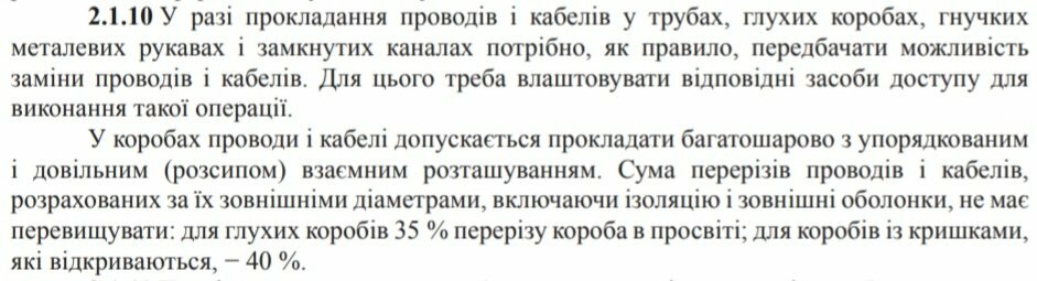

В 15.11.2023 в 09:16, Firetuf сказал:
Де Пожежні вимоги щодо "40% заповненості труб"?
Де-де... В рифмі 😉
Я ж сказав: буде час - пошукаю.
А то виглядає, неначе я тобі щось завинив та переховуюсь від тебе 😉 🤝
PS: щодо пожежних норм - я не казав:
В 14.11.2023 в 18:18, InSAn сказал:
Якщо не помиляюсь - повинно бути не менше 40% вільного простору. Буде час - пошукаю норми.
І, до-речі, де закінчується межі між тим, що в одній частині можна порушувати норми, а в іншій ні?

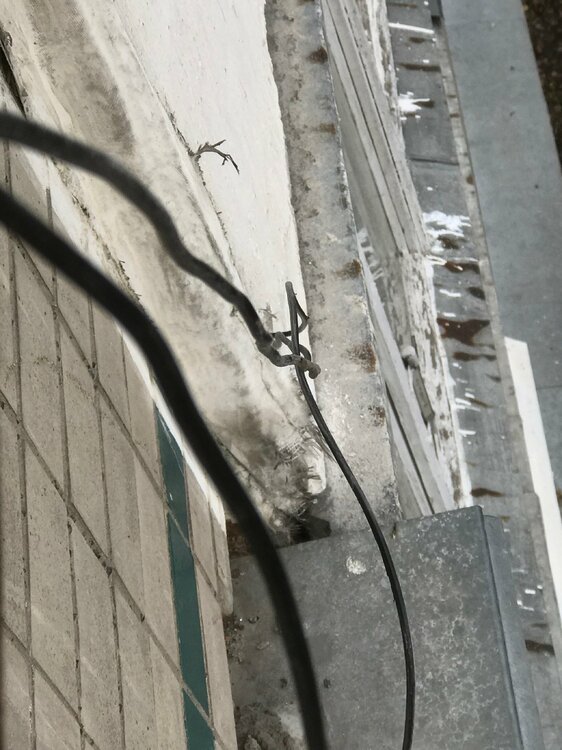

всем доброго здравия !
протянул два провода через стену на улицу , тестер показал сопротивление 9 мегаом .
скажите пожалуйста ,
можно ли использовать эти провода для подключения максимум 60 вольт , не замкнет ?
нормальное ли это сопротивление , допустимое ?

А хз) шо за тестер, шо за провід, кабель. Гадання на хрустальному шарі)
56 минут назад, Energon сказал:
тестер китайский обычный
провода два втянул пв-3 4

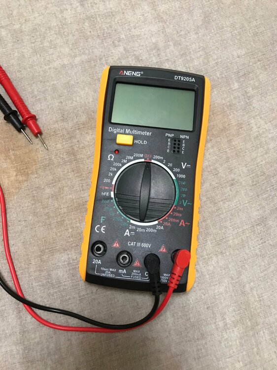

Опір ізоляції вимірюють за умов подачі певної напруги на жили кабелю, використовуючи спеціальний прилад — мегаометр. Тож, звичайним мультиметром ви не можете перевірити опір ізоляції.
54 хвилини тому, BugS сказав:
А розкажіть нам як вимірює опір звичайний мультиметр? Можна на прикладі того, що на фото. * припустимо, що він дійсно вміє міряти до 200 МОм.
 * Ви таки праві. Та іграшка вимірює при 2,8 Вольті на щупах. :( Дивно...
