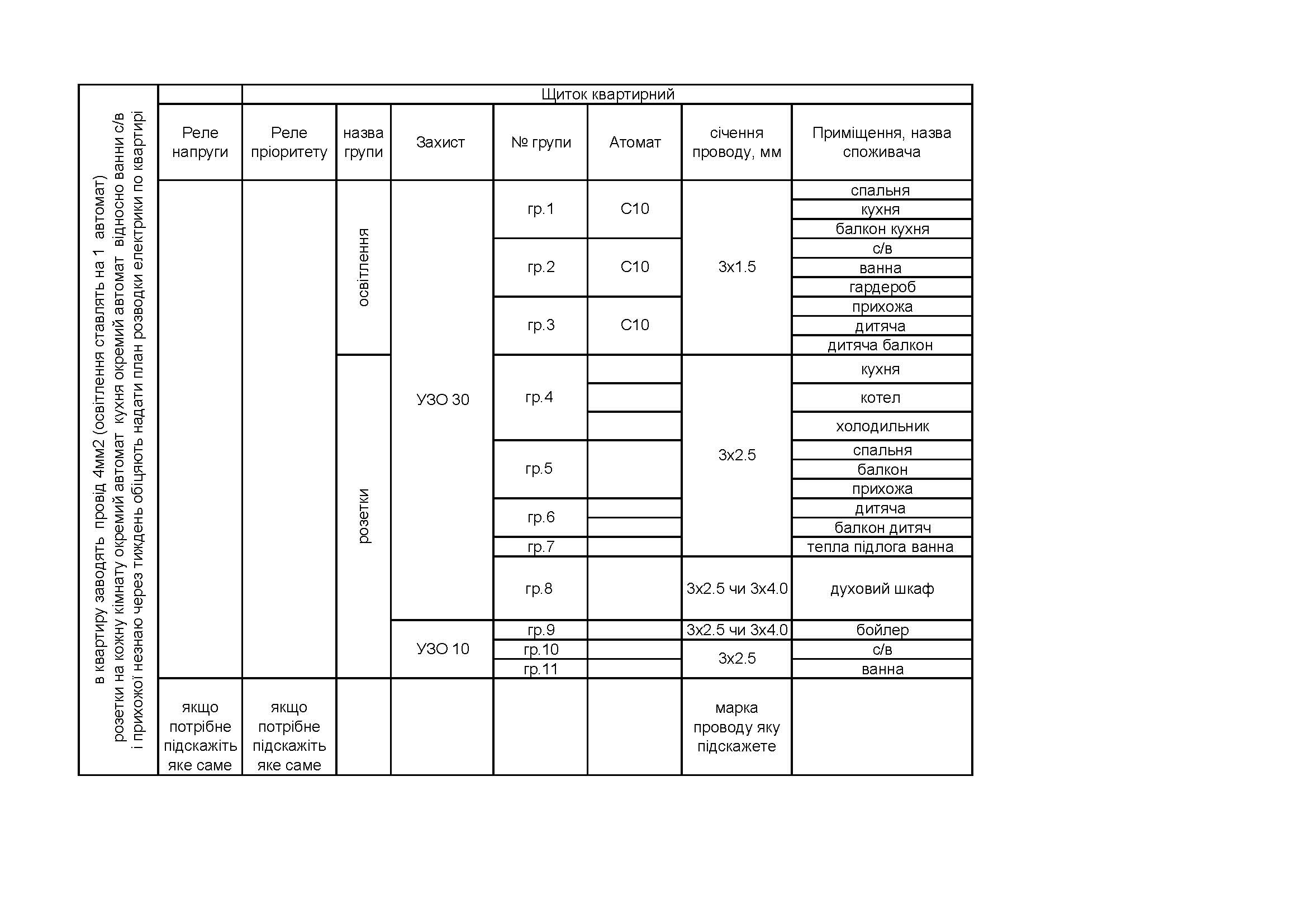

Як правильно зробити електропостачання 2кімнатної квартири забудовник робить розвотку по квартирі освітлення та розеток. хочеться внести корективи та правильно виконати електропостачання на форумі забудовники знайшов фото щитка але не можу вказати якої саме 1 чи багато кімнатної квартири (фото ниче ), план електропостачання квартири обіцяють надати через тиждень.
сам не електрик тому прошу допомого людей які зїли зуби в цій справі.
нижче прикинув схему електрощитка в кажіть що де неправильно зроблено
дуже некопайте за мою схему а допоможіть в цій справі.

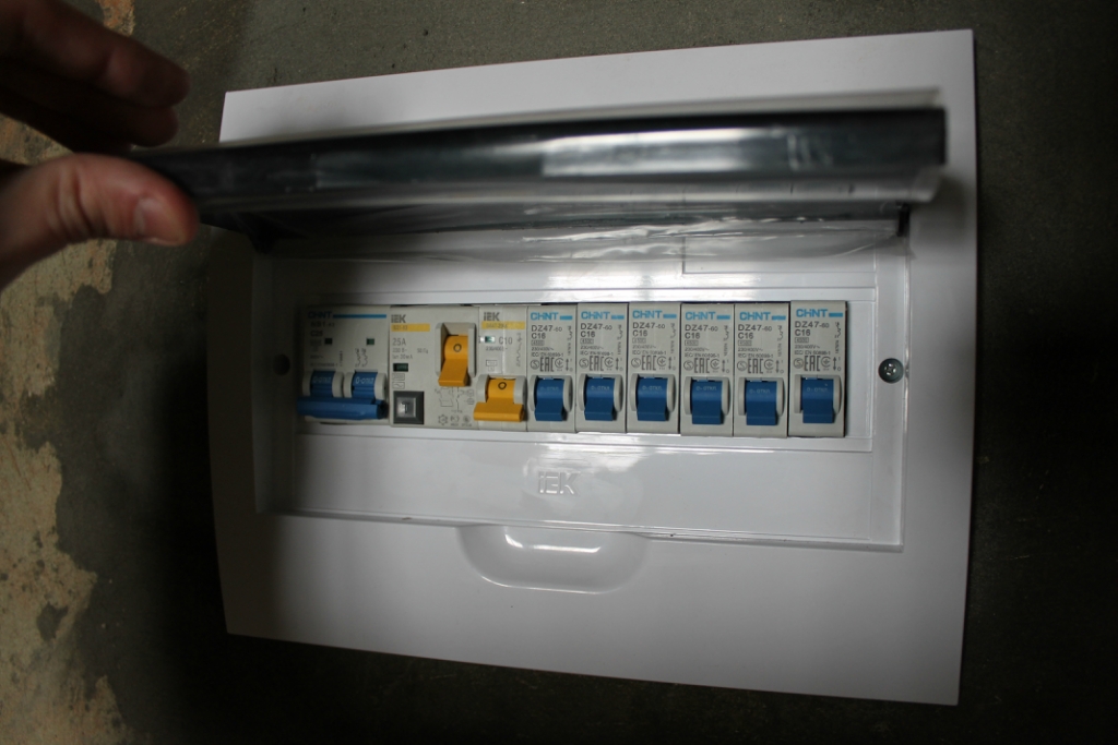

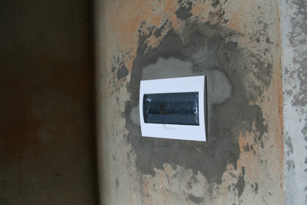

фото щитка

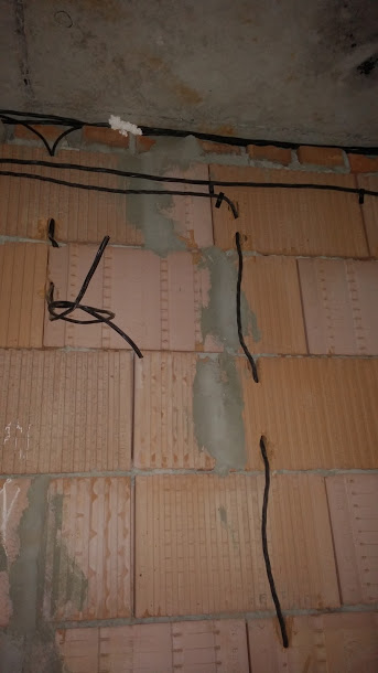

Ось ще фото по якості виконання робіт в одній з секцій

ЩИток.pdf

фото щитка
автоматика Чинт может служить, если не хотите менять сразу.

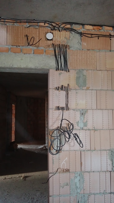

это пипец одним словом. Если такое заштукатурить, то гемору можно себе добавить мама не горюй.
просмотрел ближе - однозначно переделывать.
