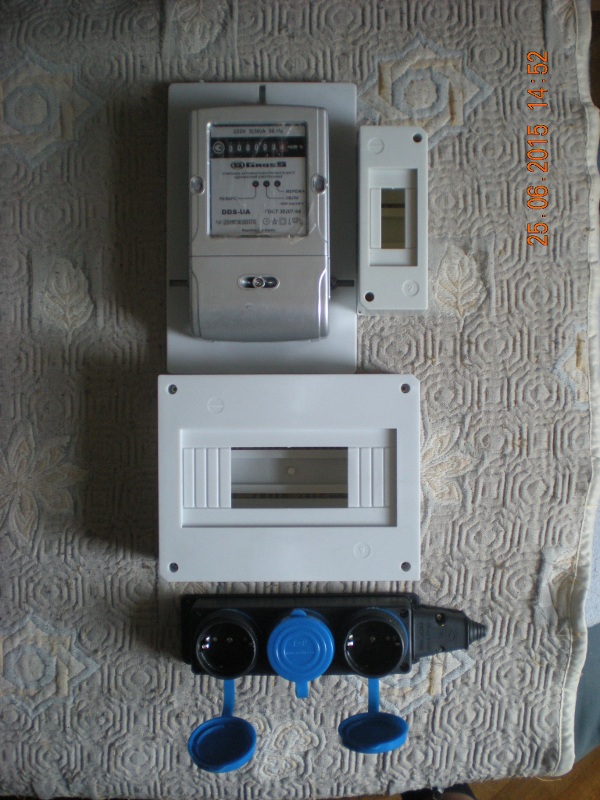

Есть пару вопросов по временному щитку.
Начинка будет установлена в самодельный стальной ящик. Предполагаемая компоновка - на фото во вложении. Для удобства монтажа хотел бы расположить все потроха на единой съемной монтажной панели (25х53см) из чего-нибудь не горючего. Подойдет ли гетинакс толщиной миллиметров 10? Может кто-то знает, где можно купить в Киеве не целый гетинаксовый лист 2 м2, а подобрать что-нибудь подходящее из обрезков?
Пластиковая монтажная панель под счетчик с фотографии укомплектована болтиками М5, а у показанного счетчика нижние крепежные отверстия оказались меньшего диаметра. Кто-нибудь может уточнить, какой диаметр у нижних крепежных отверстий на НИКовских однофазных счетчиках, например? Гугл не помог, мануал тоже, в магазинах поблизости счетчики прикручены на витринах высоко над головой, клеммные крышки закрыты.

Перед тем как начинать, вы должны понять.
1. Приборы учета и ваш распред. щит это разные вещи.
2. По правилам счетчик пломбируют(на клемной коробке РЭС, бывает еще есть заводские пломбы.
3. Но главное обязательно пломбируются вводные автоматы. Это осуществляется как правило пломбировкой всей коробки с счетчиком и автоматами. Доступ туда воспрещен. Вы только можете включить и выключить автоматы, но не заменить их.
4. Все остальное по вашему усмотрению. Где ставить щит, на каком удалении от счетчика.
5. Плюс возможно место установки счетчика должно быть также оговорено отдельно. Дабы снимать показания независимо от желания и наличия хозяина в доме.
Дело происходит в садовом кооперативе, где всем на все пофиг (доисторические счетчики внутри домов, ВЛ не изолированным проводом, сплошь и рядом ветки деревьев лежат на этих проводах) . Есть счетчик, по которому кооператив рассчитывается с РЭС, все остальное - внутреннее дело кооператива. Установку временного щита на бетонной опоре ВЛ кооператива вне своего участка я уже согласовал. О правильности и целесообразности рассуждать не будем - у меня нет другого выхода. Боксы на фото тем и хороши, что могут пломбироваться каждый по отдельности, двухмодульный бокс как раз под вводный автомат (бокс 9 мод пломбироваться не будет, если что). Счетчик, ясное дело, тоже будет опломбирован, а вот насчет "бывает, есть заводские пломбы" - не соглашусь. Пломбы госповерки обязаны быть, иначе счетчик не опломбируют. У счетчика на фото они есть, но сделаны не "на проволочках", а опломбированы свинцом оба винтика крышки, по типу пломбирования винтиков в старых приборах. Этот счетчик устанавливаться все равно не будет, т.к. его можно закрепить только в 1 точке на монтажной панели и это "сопливое" решение мне не нравится. Застекленную щель в двери для считывания показаний счетчика я предусмотрю и расположу ее не выше 1,6м от уровня земли.
З.Ы. Я понимаю, что мои вопросы из поста выше не очень типичны для этой темы, но всетаки, неужели никто не может ответить хотя бы насчет крепежных отверстий счетчика?
Сам себе отвечу. Монтажная панелька с фото идеально подошла под НИК-овский счетчик по крепежу (проверил на НИК2102-02). В качестве монтажной панели взял дюралевую заднюю крышку какого-то прибора, так что и с гетинаксом вопрос закрылся.
