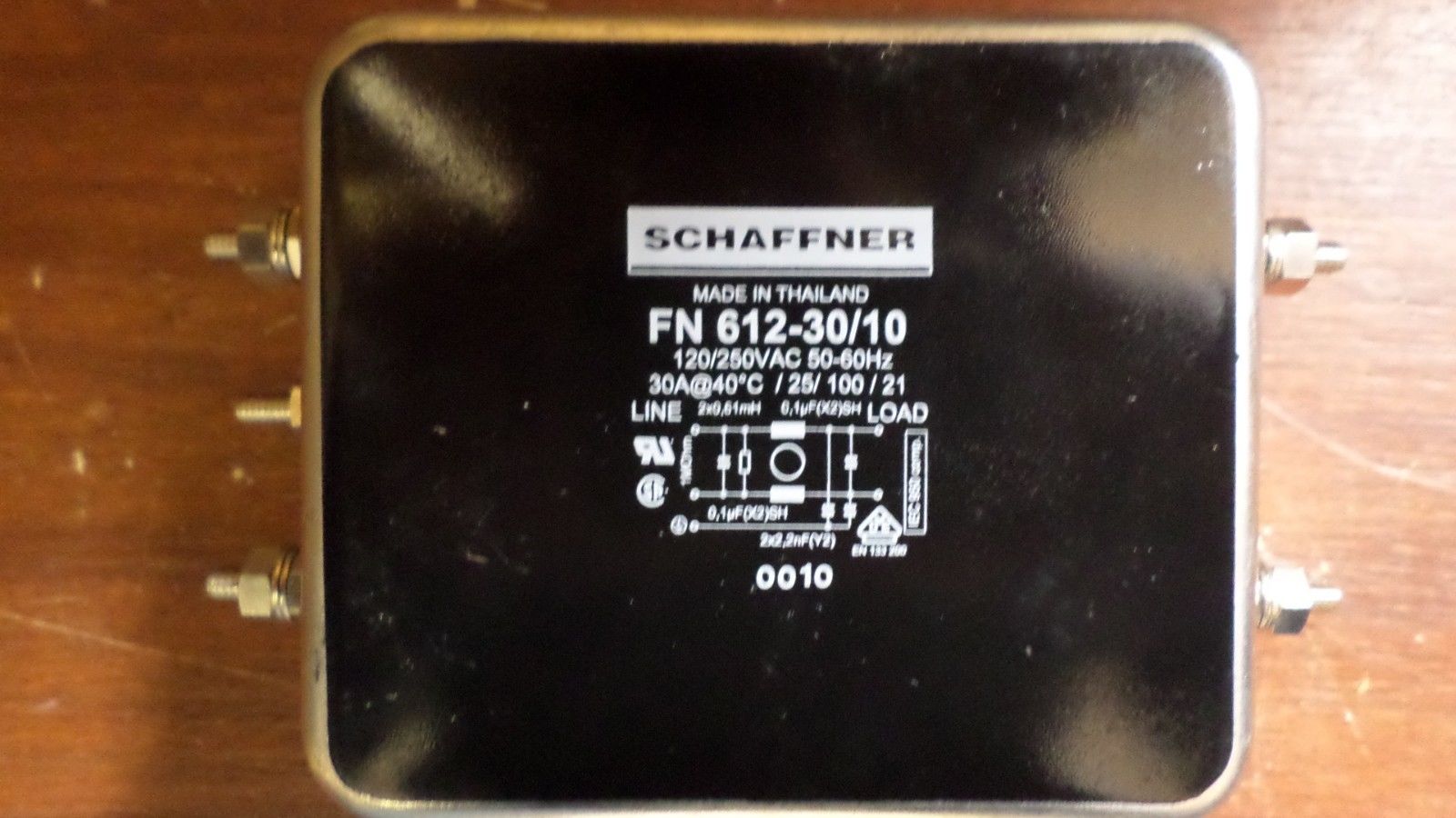

Поскажите пожалуйста, имеет ли смысл ставить такую штуку на ввод дома,(встречается так же название как - LC или EMI фильтр) в некоторых источниках указывают, что он способен подавлять помехи от сварочных аппаратов, а это мне как раз и нужно, соседи достали
Если он уберет хотябы 50 % мерцаний, то думаю оно.
Выглядит примерно так :)
