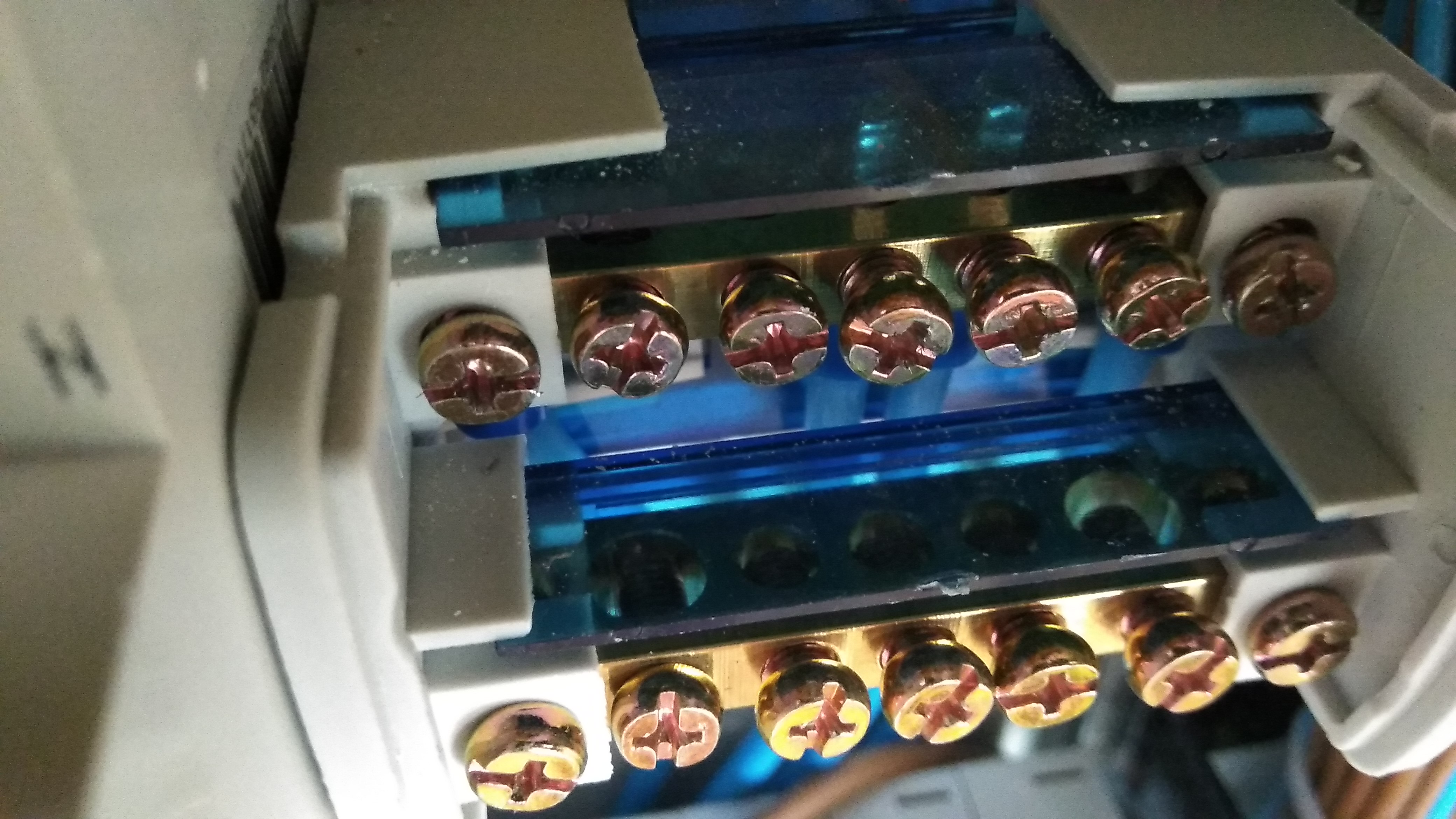

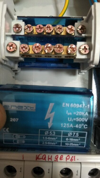

Всем привет. Подскажите, можно в одном этом корпусе использовать одну шину под нули а вторую под фазу? В щитке установлены четыре дифа и подключать их шлейфом не сильно хочется.
Можна, але не бажано.
Подключите их гребенчатой шиной, как вариант.

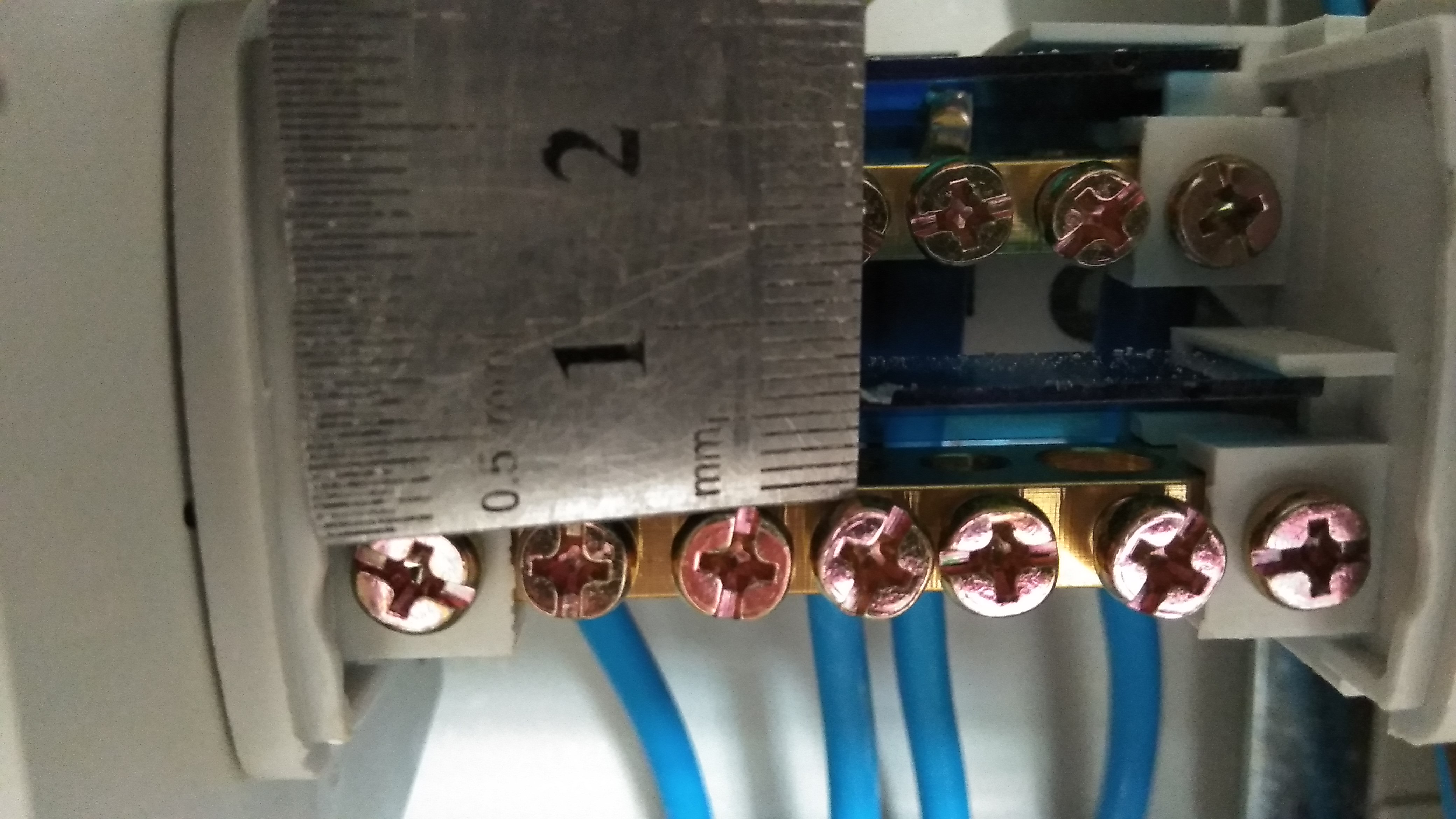

Что может случится?
Там расстояние между шинами примерно 14мм и пластинка пластиковая проложена.
Так отож, все упирается в свободное место :)
Что может случится?
Ничего не случится. Если контакт слабый, то подгореть только может, хотя и это сильно врятли. Я правда блоками ЕТИ пользуюсь, думаю сильно разницы нет. Установил уже довольно таки много, проблем никаких.
Я понял, спасибо Тарас :) Раньше пользовал их по отдельности но сейчас немного другая ситуация, выкручиваюсь :)
Они для этого и созданны. Кто то фазы так разводит, кто то нули с фазами, а кто то только нули от УЗОшек так проводит. Короче вариаций много то на самом то деле:D
Иногда правда если нет наклеек в комплекте сверху крышки могу написать что есть что. А то бывает одарённые электрики тестером ткнуть забывают думая что там нули, хотя провода то разные по цвету подключенных.
Что может случится?
Вы не уловили суть.
Если бы что-то эдакое могло случиться, то я бы написал "нельзя" вместо "нежелательно"...
А нежелательно потому что конструктив бюджетных кросс-модулей хуже, латунь слишком латунная, резьба на винтах посредственная.
125 ампер? Ага. 126 даже...
ETI, Legrand, Schneider, ABB - однозначно лучше к применению для распределения нагрузки по фазам в сравнении с IEK и E-next. Но и то. Зачем нужна эта радость, если существуют куда более удобные и безопасные однополюсные распред.блоки и классические шины которым нет и не будет аналогов?
А в вашем случае, я так понимаю фаза всего одна. Для чего кросс даже ума не приложу.
Нет, но с ним удобно.
Не знаю что там может быть удобного. Работаешь с ними как гинеколог, а под напругой все это всовывать-высовывать не только неудобно но и немного опасно, поверьте.
