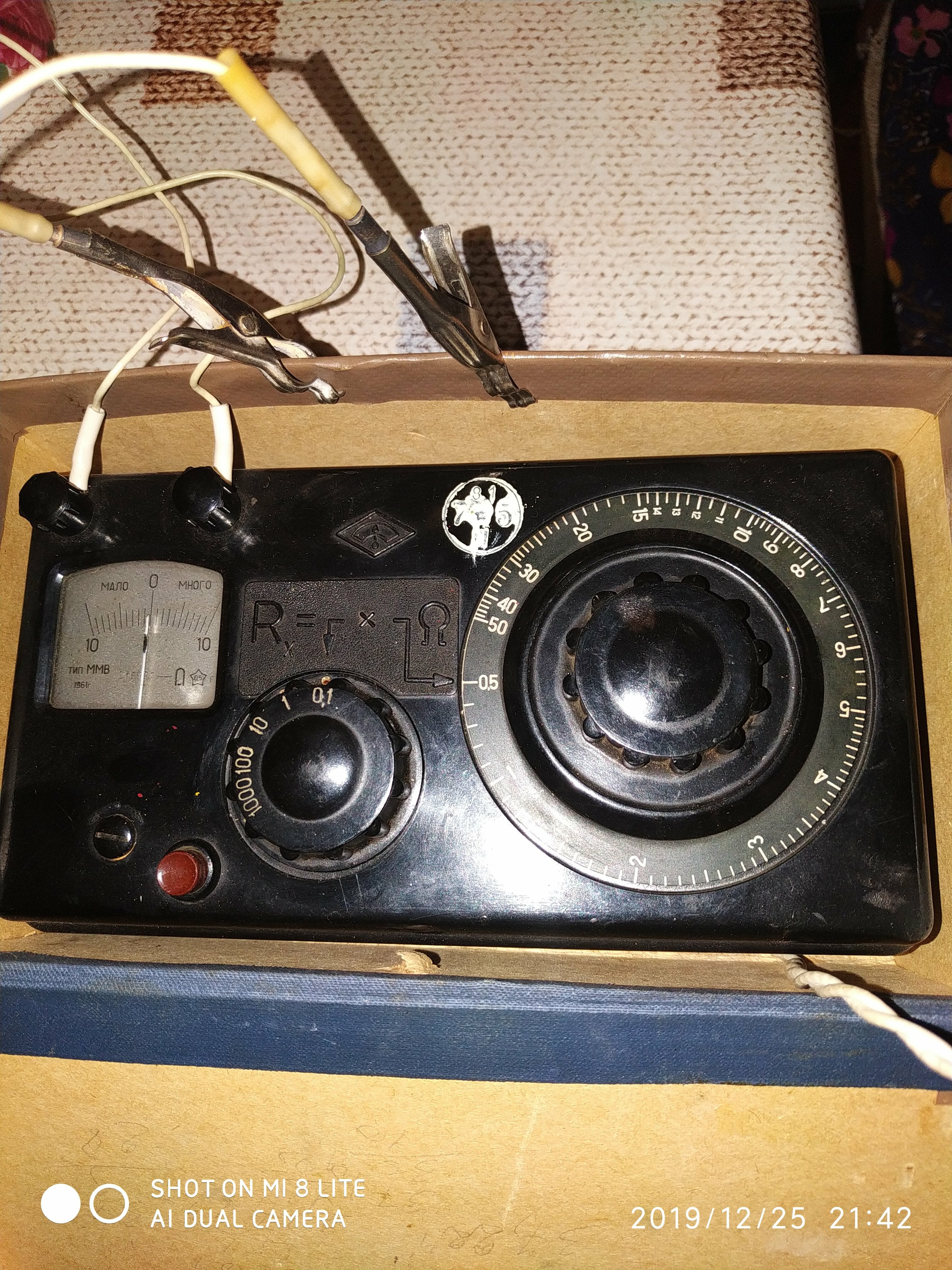

Вот думаю, в чем ВВГ по стене вести. Гофра, пластиковая труба, кабельканал, метал.труба, или без ничего. А также вопрос с заземлением - я когда-то давно (лет 10), делал контур заземления(арматура-штыри на 3м в землю, обварил их полосой и полосой зашел в подвал) однако так им и не пользовался. Я так понимаю чтобы его использовать надо знать сопротивление контура, а как его можно измерить. Или рядом со столбом делать штыревое(нынче модное) заземление.??

2. измерить просто - пригласить из олкс любого замерщика (или тут на форуме). Но 10 лет - срок, есть шанс что сгнило или догнивает
Услуга по замеру недорогая, можно сделать.
Если будет большое сопротивление, тогда уже делать новое.

Измерять вам придется шо так (арматура+штыри), шо эдак (нынче модное штыревое). По-этому измерять в любом случае. Из арматуры заземление "так себе". Убедитесь также, что сечение электродов более или равно значению из норм.
Вообще, необходимое сопротивление еще зависит от системы заземления.

Наверное лучше сразу заземлителя-замерщика. Что-бы померил старое и в случае некондиции жахнул новое. Пока не нашел такого.

А вот такой агрегатиной, сопротивление заземления не получится промерять?:crazy:
Прикольный агрегат!) но им не получится
