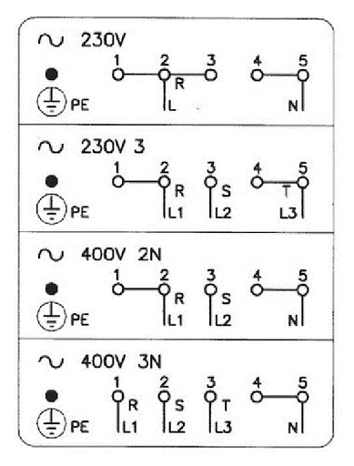

Схемы такие нумерация сверху в низ:
ylWwVKo9Rp9Uk7PWcvaIsrfOZJ72GN_nZ68mIFlozKhkSVcxx71Kuda2W_ypgrUIbF02zH_5tzW6UcMHnsiBq0Dd1ikPh93gIm-OM3QKZZKY9n83M-cxQtalazQ3HdB0MTJHTBGIjfNHnieXJFbOY5I
Вопрос 1: Что за схема №2 сверху без N проводника?
Вопрос 2: У меня в ч. доме 3 фазы. Электрик для варочной поверхности подвел только 2 фазы (L1, L2) и ноль (N) одну из фаз продублировал в автомате 3-х полюсном перемычкой. 3-ю фазу подвел отдельным кабелем к розетке для духовки.
Следовательно мне подходит схема №3?
Вопрос 3: Хуже ли схема №3 с чем схема №4 с точки распределения нагрузки? Или они равноправны?

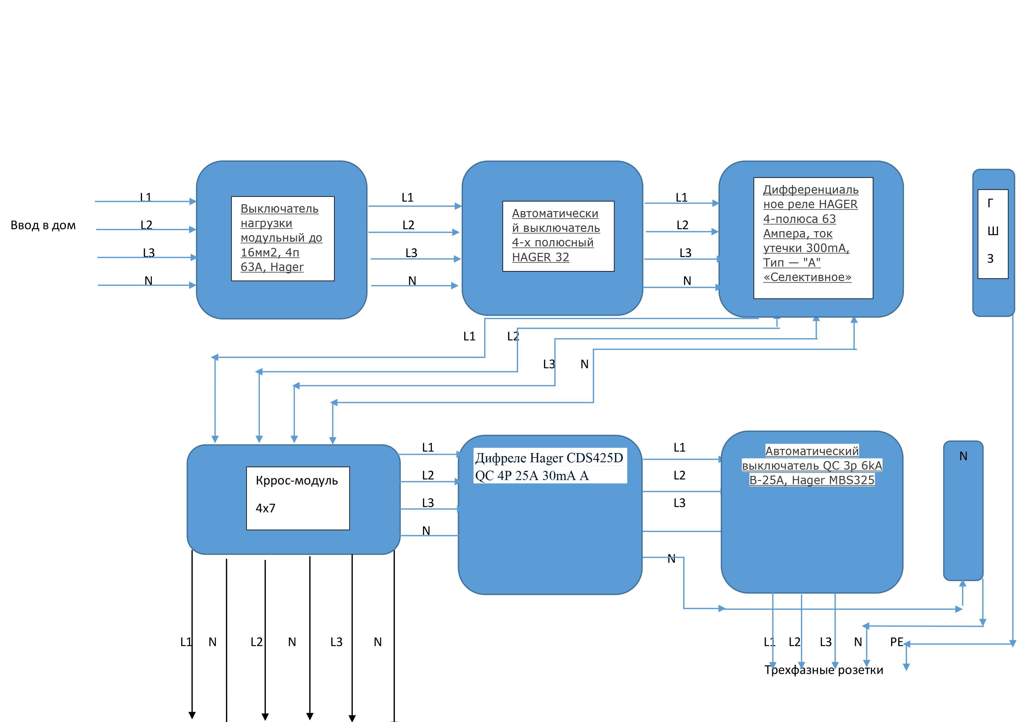

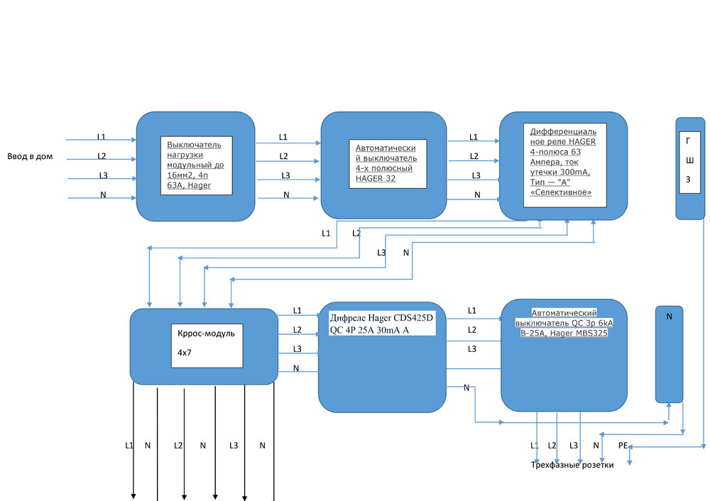

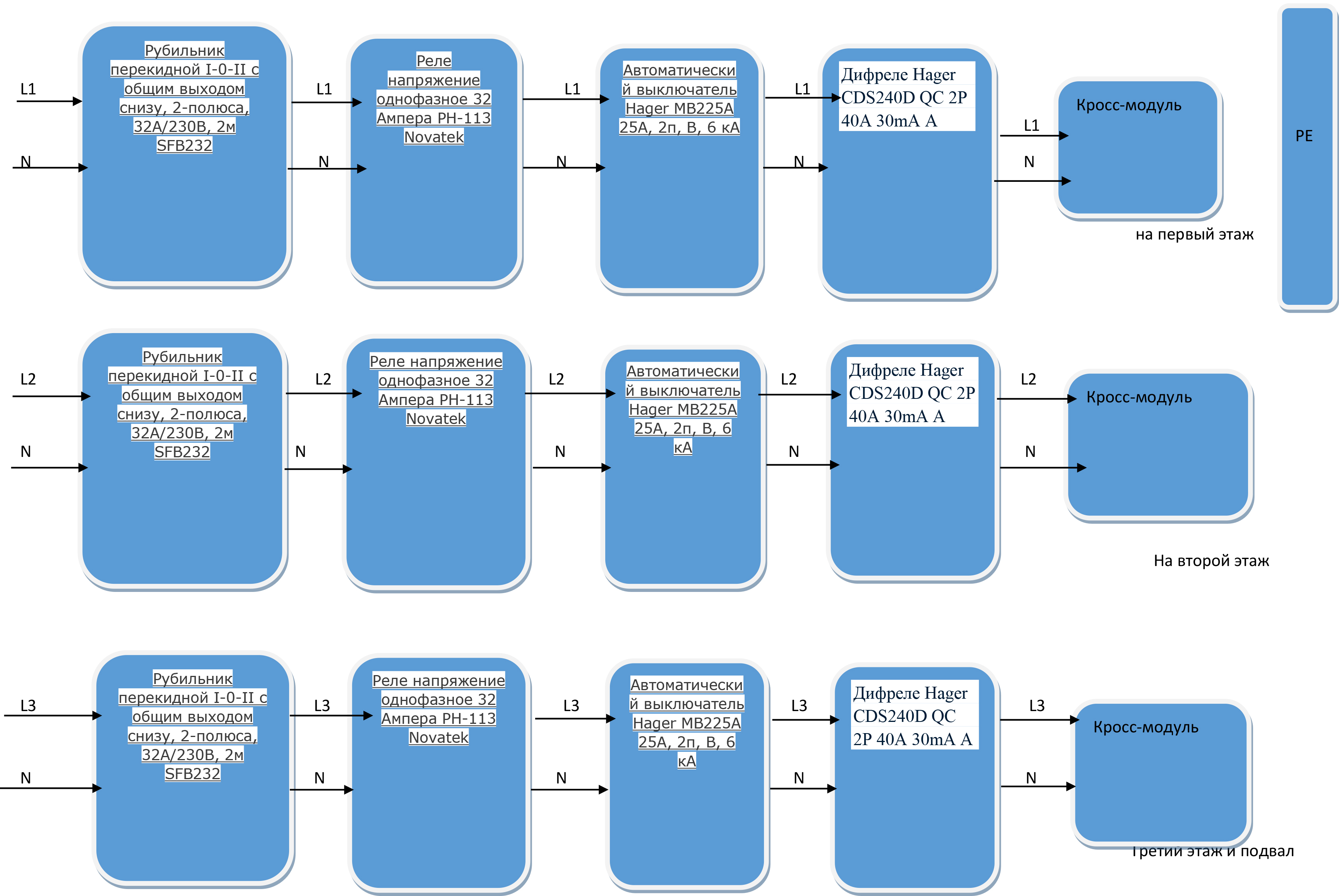

Вот готовлюсь к добавлению мощности с 3.5 до 13.5квт, с однофазного подключения на трехфазное.
Дом в стадии реконструкции, поэтому делается поэтапно. На втором и третьем(мансардном) этажах 70% готовности. Проводка разведена новая,там же на этажах установлены распредщитки(может и неправильно, но уже свершилось). Поэтому на первом этаже делается вводной щит трехфазный, возле него второй щит разброс по фазам, а из него по этажам.
Разбито на три контура(примерно по нагрузкам), две семьи. 1-й этаж контур, 2-й этаж контур, третий(мансарда) и подвал еще контур. Счетчик на улице, на столбе. Заземление будет ТТ. Готов к ....Ж-)
Если честно, сам не очень понял её. 3 фазы и при этом 230В? - похоже это не для наших стран схема. Или это я не догоняю.
Так-то всё верно, схема №3 самая распространённая и универсальная. Только про перемычку не очень понятно вы описали. То есть пришло 2 фазы и ушло на варочную, при этом одна из этих двух фаз ушла еще на духовку? - тогда немного странно, но то его дело.
Схема 4 конечно лучше, но знал-ли электрик заранее что вы купите именно такую варочную панель? - наверняка нет, потому делал другой, более распространённый вариант с 2-мя фазами и нейтралью.
Эти 2 щита целесообразнее объединить в один, тогда можно сократить часть автоматики.
Либо входной рубильник лишний, либо следующий после него 4-х полюсный автомат на 32А. Целесообразность применения именно 4-х полюсных механизмов под сомнением.
Какой будет вводной автомат возле счетчика? - потому что с таким успехом можно вообще ликвидировать как вводной рубильник, так и вводной автомат. Оставить на вводе в щиток сразу УЗО, оно точно также может отключать сразу 3 фазы.
Зачем 3 отдельных перекидных рубильника?
Каковы сечения кабеля на щитки этажей?
Змінено користувачем Woolfer_a
Такую схему увидел на электроплите privileg 2250 тоже очень удивился.

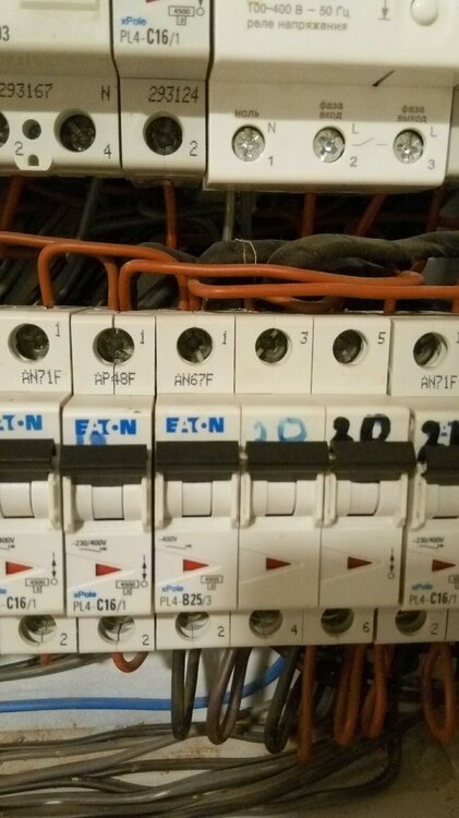

Здравствуйте!
Сам только что еще раз глянул, и понимаю, что совсем не так как я думал, - ещё не понятней

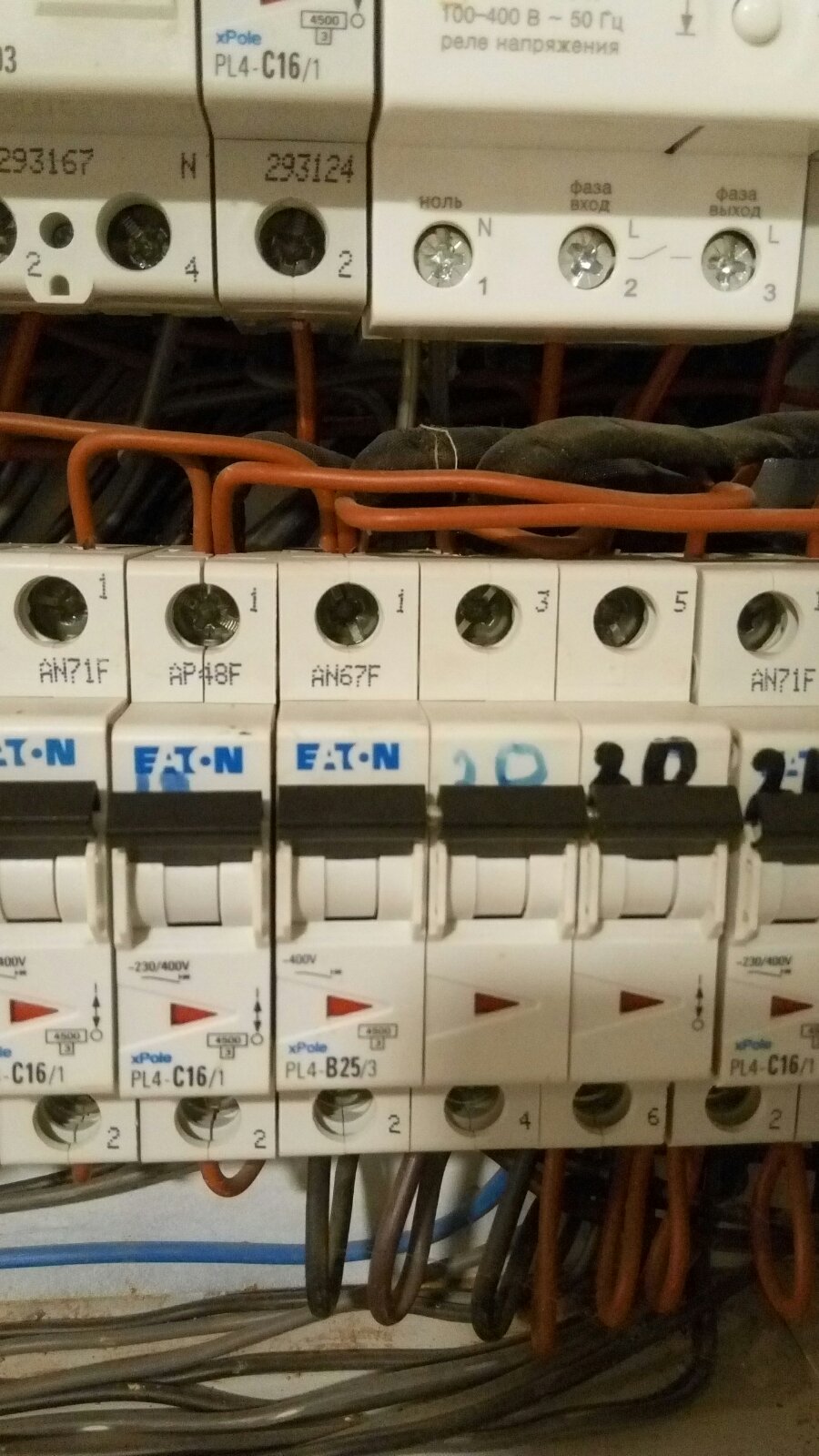

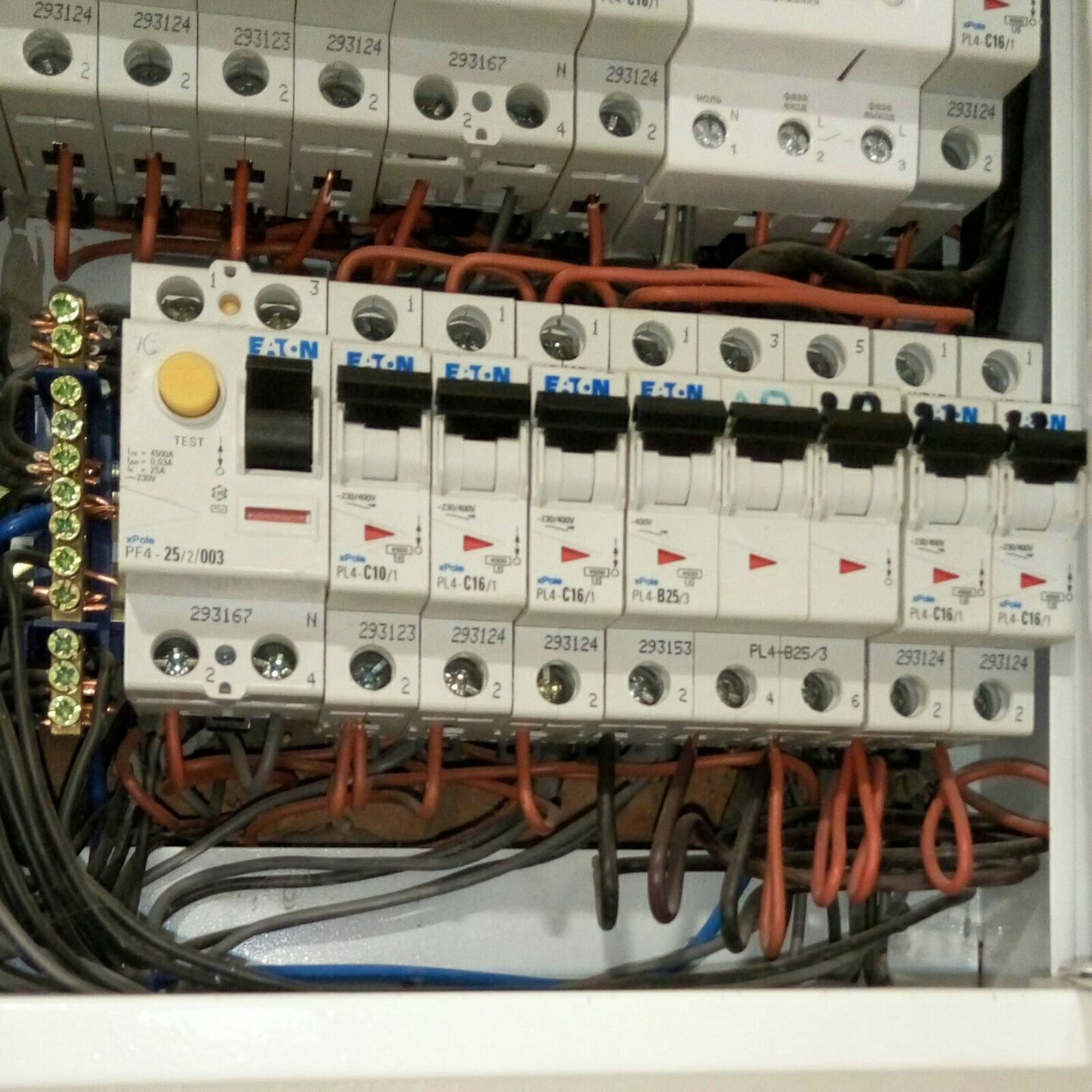

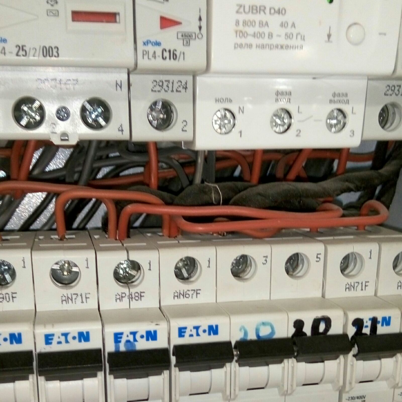

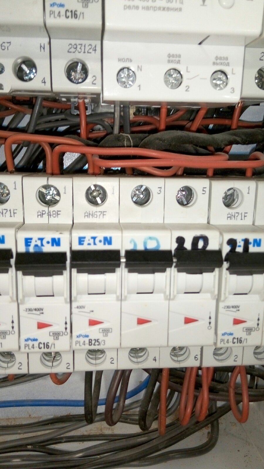

фото:
З-х полусный автомат 2 фазы с черной изолентой в него заходят в контакты 1,3 между 3,5 перемычка
клема 2,4,6 выход фаз на плиту и на + в клеме 6 на духовку к варочной.
Вообще к вар-й поверхноси подведен ввг 4*4 и рядом розетка ввг 3*2,5 для духовки
Получаеться получаеться может промахнулся электрик на один автомат влево с подведением 3х ваз к автомату
Что посоветуете переделать?
Да знал оговаривалось что будет встроенная техника духовка и варочная поверхность отдельно
Сечение кабеля на этажные щитки 3х6 ВВГнг, перекидные рубильники с целью возможности варьировать подключения генератора (в перспективе, однофазного). На данный момент 20А вводной автомат возле счетчика, но будет решаться вопрос о 40А .
Оставить одно УЗО, интересная мысль. Надо подумать.
Не об этом речь. Конкретную модель варочной вы показывали?- наверняка нет. У вас немного нестандартная модель, вот об этом и речь. А электрик вам сделал под самые распространённые и стандартные варианты. Причем если верить фотографиям, он предусматривал 3-х фазную варочную панель при прокладке кабелей, так что ещё можно переделать. Только есть-ли для этого места в щите и нужно-ли вообще переделывать....
Посмотрев фото могу сказать что подключение варочной тут одно из самых безобидных ляпов. Да там много чего сделано "не так": сечение перемычек, компоновка, распределение фаз и т.д. А почему так сделали - разбирайтесь с ним конкретно.
если 3х6 то нет никакого смысла в отдельных автоматах по 25А.
Ваши щитки сейчас рассчитаны максимум под 32А, если вводной автомат на 40А, то надо кое-что перекраивать. Та и очень сомневаюсь что у вас будет 3 фазы по 40А (27 киловатт???? - очень сомневаюсь)
УЗО в распределении по этажам тоже можно запихнуть в этажные щитки, там будет удобнее им клацать. При необходимости обесточить этаж - переключите перекидной рубильник в положении "0". При повреждении междуэтажного кабеля 3х6 отработает вводной автомат.
Если на счётчике 2 автомата, один до счетчика и второй после счетчика и они не самые плохие то вообще всё вполне надёжно получается.
УЗО по этажам я планирую, на группы розеток, освещения. На бойлеры, ванные , стиралки, думаю дифавтоматы.
24,9Квт
Змінено користувачем bramin
