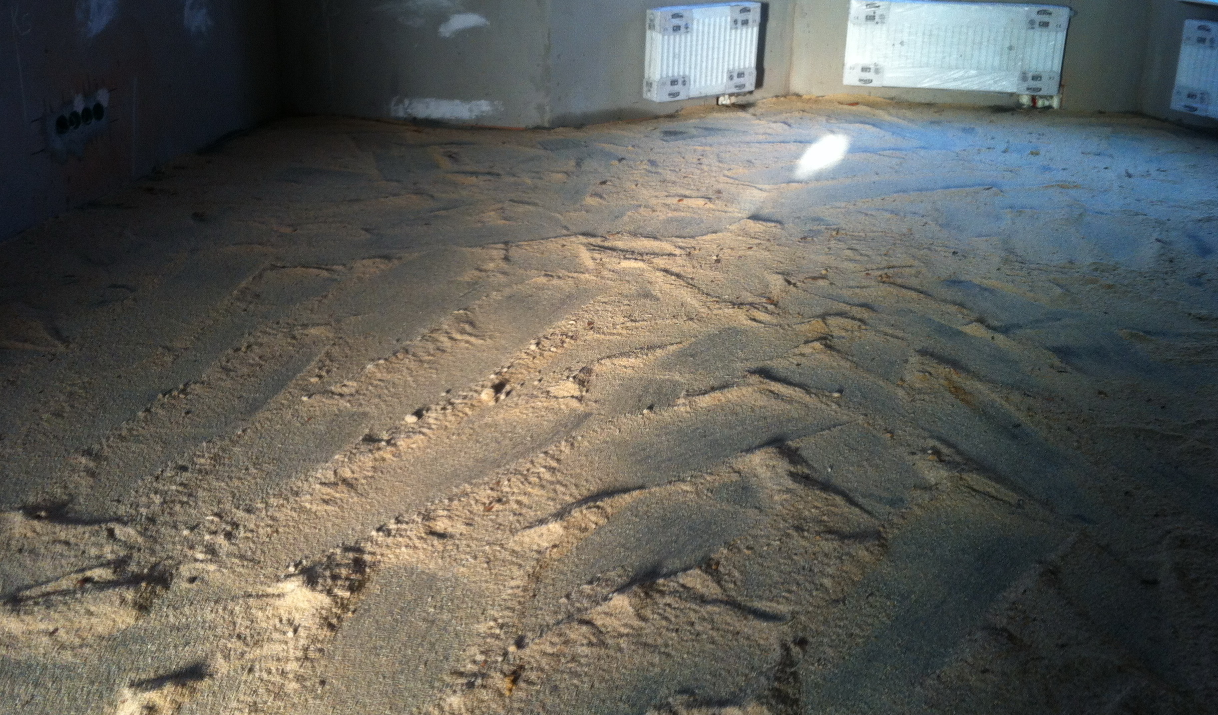

По совету гуру...
Вот так выглядит стяжка пола!
Фантастическое зрелище! :) Это кто ж Вам такое чудо "насоветовал"?
Сильно не переживайте, даже это можно исправить дней за 5. Но денег не мало уйдёт, это точно.
это что?
какой пирог дальше?
сколько от верха будущего покрытия до низа батарей будет?
Я ждал этого...:D
На самом деле это тырса,
которую я потом полил,
и контролирую каждый день.
Все как учили.
А плоскость стяжки потом покажу,
как подмету.
Добавлено через 3 минуты
это что?
какой пирог дальше?
будет плитка.
Минимум 10 см до батарей, и 10 см над батареей до подоконника.
Как в инструкции...
Все как учили.
как подмету.
Ну так поставили бы под фоткой подпись - горы тырсы на стяжке пола, и не вводили бы людей в залуждение... приколист, однако :)
Все как учили...
... при царе Горохе. :) Сейчас накрывают плёнкой и не парятся. :D
Это не специально, так получилось...
Потом подумал, что могут не понять правильно...
Неужели кто то мог бы сделать такую "ровную стяжку",
все таки тут гуру...

Мне с пленкой неудобно.
Когда делал отмостку, накрывал,
но промокало под пленкой неравномерно,
нужно было перемещать.
Второй аргумент - тырса влажная, отдает сколько нужно,
легче контролировать. ИМХО.

Ну я контролирую все процессы, и если бы первая комната была бы такой,
то тянили бы правилом пока не застыло до тех пор, пока мне не понравилось бы,
а далее Досвидос!
Моя стяжка медленно доходит, пока влажная, через пару дней подметем тырсу, и сделаем фото.
