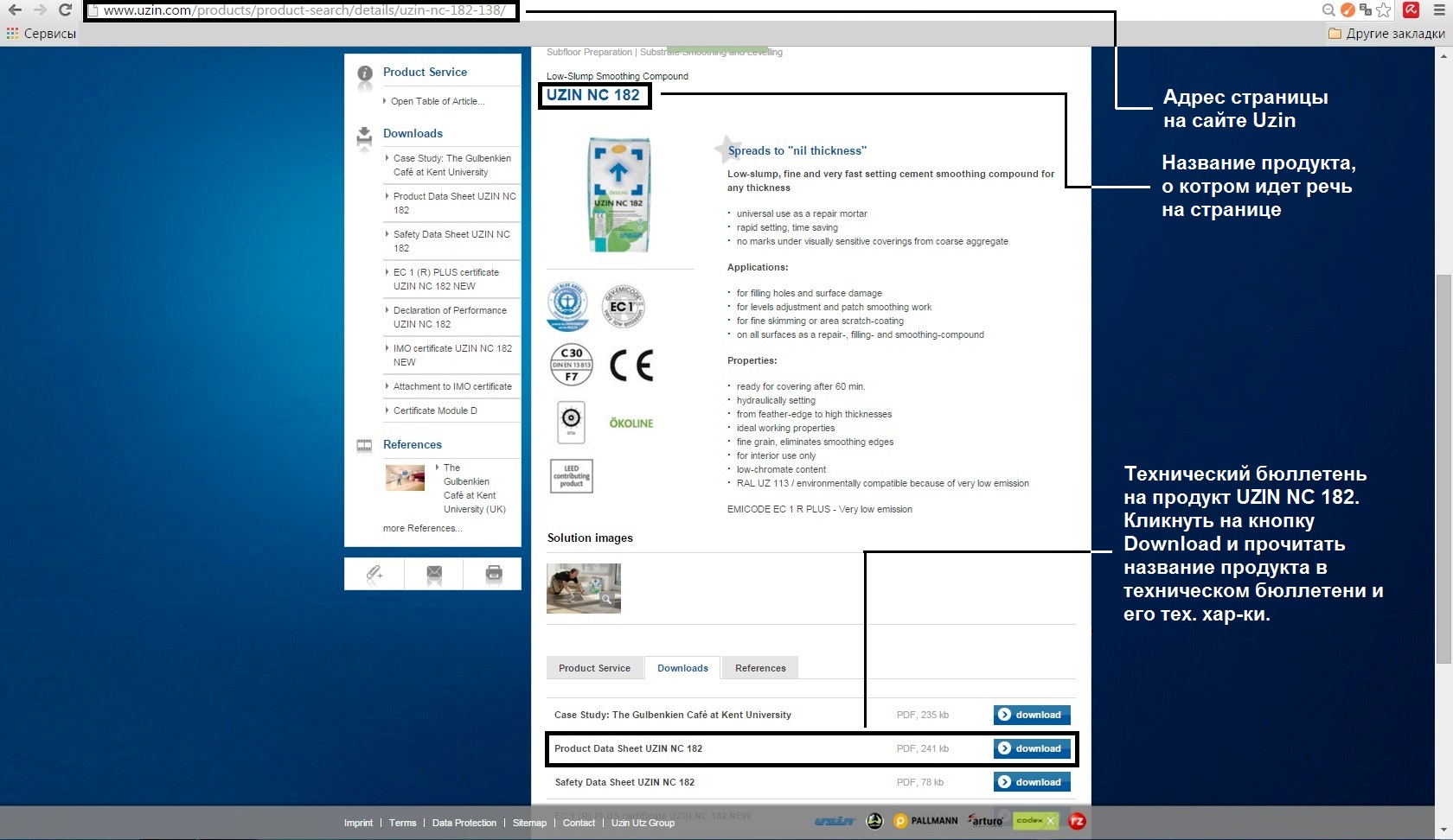

Тут другое. Я Вас просил обратить внимание на полное название, написанное большими буквами сверху по моей ссылке и по той, которую нашли Вы. Вы разницы не заметили...
Вы нашли описание ДРУГОГО продукта, который тоже существует: Uzin NC 182
Я же дал Вам ссылку на новый продукт, который и продают в Украине: Uzin NC 182 NEW.
Там несколько другие характеристики.
На украинском сайте Уцин подробного описание почему то нет, но Если Вам интересно - прикрепляю его к этому сообщению, читайте.
Почему там сохранили строчку о том, что покрытие не используется как стяжка и не может быть финишным покрытием - не знаю, спрошу у немцев дополнительно, т.к. устно они говорят обратное, да и самый первый пункт инструкции говорит именно об этом:

В Вашем посте #3286 www.stroimdom.com.ua/forum/showpost.php?p=3755886&postcount=3286 Вы изволили выложить ссылку на ДРУГОЙ ПРОДУКТ - NC 182 www.uzin.com/products/product-search/details/uzin-nc-182-138/ - вот ваша ссылка. А после моего поста - добавляете ДРУГУЮ техкарту , которую я и так выложил, на другом языке и передаёте "приветы". Сами плиз откройте и убедитесь... или уже пост свой изменить не можете?... Это, батенька, я и называю - шулерство.
1. "Врагу не сдается наш грозный "Варяг".
2. ...и (как любитель точности в документах) продолжает дискредитировать немецкую педантичность.
3. Кликаем на очередном скрин-шоте. Это картинка внизу и читаем.
Разъясняю :
- подтверждаю на титульной странице этого продукта www.uzin.com/products/product-search/details/uzin-nc-182-138/ написано его название UZIN NC 182. Но титульная страница - это просто рекламный щит для ознакомления с "а нафиг эта хрень нужна". Дальше (а я рассчитывал, что вы как ответственный пропагандист это сделаете) нужно найти на этом рекламном щите кнопочку Product Data Sheet (технический бюллетень) и читать о том "что это за хрень и как ей работать".
- так вот когда вы кликнете в строке Product Data Sheet UZIN NC 182 вы найдете описание продукта под названием UZIN NC 182 NEW.
Теперь вопрос. Кто из нас шулер?

Да, для меня 9 мешков по 46,20 ойро действительно дорого. Увы, правда жизни. Почему я упорно игнорирую Ваши слова о достаточности одного мешка немецкого продукта для выравнивания чуть не 100м2? Просто прикинул по расходу, что слоем 3мм на площадь 45м2 примерно 9 мешков и уйдёт в моём случае.
Из NC 182 можно много чего сделать. У меня в прошлом году были клиенты которым из этой смеси мы делали за сутки стяжки толщиной 8 см. Да, дорого. Но когда нужно быстро и надёжно, то альтернативы просто нет.
Если ВАм нужно поднять уровень на 3 мм - то конечно лучше и дешевле взять наливайку. А если только зашпаклевать ямы для выравнивания в ноль - на первом месте конечно NC 182, то так же можете воспользоваться всем тем перечнем смесей, которые я выкладывал выше, содержащихся в рекомендациях ДБН В.2.6-22-2001 в Приложении В (отменённом в последствии).
Добавлено через 2 минуты
Какой-то у меня внутренний тормоз - не могу допустить, что австрийский концерн может произвести менее удобную в работе смесь, чем отечественная компания, не так уж и давно существующая... Да и свежий опыт ТС работы с продуктом от австрийцев скорее обнадёживает, чем порождает сомнения. Если Василий как-нибудь найдёт время описать весь процесс поподробнее, то будет просто замечательно.
Насчёт необходимой мне прочности на сжатие для наливайки, то тут тоже без бутылки не разобраться... По крайней мере все описанные Вами варианты не совсем похожи на мой. Стяжка скорее плавающая, така как укладывал демпферную ленту возле стен и в дверных проёмах, но с основанием (бетонная плита) она скорее связана довольно прочно. Трубы ТП в стяжке не располагаются, но в бетонной плите их более чем достаточно...
При таком раскладе - понравившийся Вам австрийский "наливайченко" вполне подойдёт и не будет противоречить ДБН.
Добавлено через 7 минут
Начинаем смеяться : (ссылка устарела) . При желании кликаем на "Техническом описании".
Спасибо! Характеристики у смесей практически одинаковые по всем позициям. Завтра сам позвоню и узнаю нюансы и цены. Сравню.
Добавлено через 3 минуты
